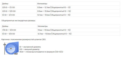

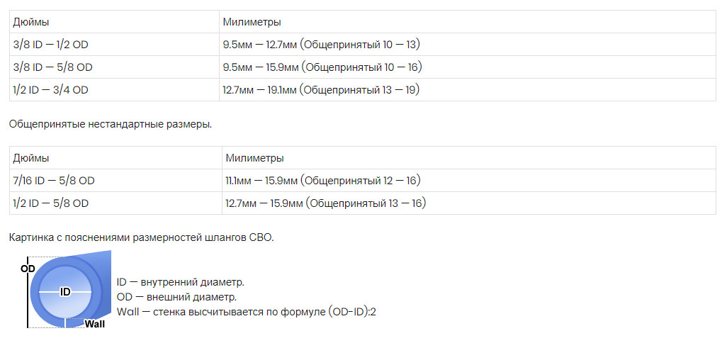

получил посылку и вот уж "удивление", но шланги Mayhems 10/16 заходят в фиттинги без каких либо усилий от слова совсем. В то время как ЕК приходилось греть.
интересно почему ЕК указывает на прозрачные шланги размер 9.5\15.9, в то время как на zmt 10\16 ?
Регистрация: 09.11.2018
Откуда: Донецк

то что и те и те садятся на фитинги 10\16 это ясное дело. но как это происходит уже другой вопрос. вот характеристики с ссылок
Outer diameter: 16mm (5/8") vs Outer diameter: 15,9 mm
- Inner diameter: 10mm (3/8") vs Inner diameter: 9,5 mm
Ваш вопрос не по адресу - вендору его задайте...
Water Cooling System Koolance --- Superior Liquid Cooling Solutions.
Регистрация: 13.06.2010
Откуда: Актау
Фото: 4
dav461
Есть мнение, что все "приключения" с размерностью(и не только), в данном случае шлангов, связаны с системой. Причем не столько с разницей в системах измерений(метрическая или дюймовая), как с "системой округления" потребителя. :-)
