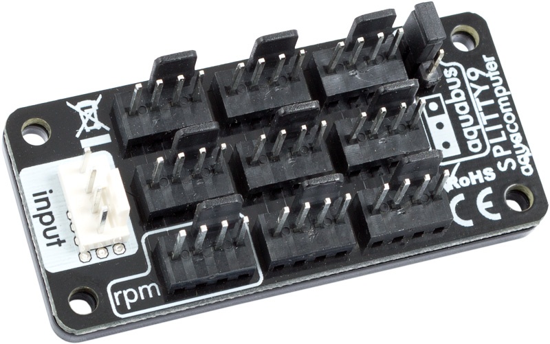

d3ma вот в таком положении
53231.jpg [ 134.44 КБ | Просмотров: 954 ]

Syber :beer: поняв, спасибо.
