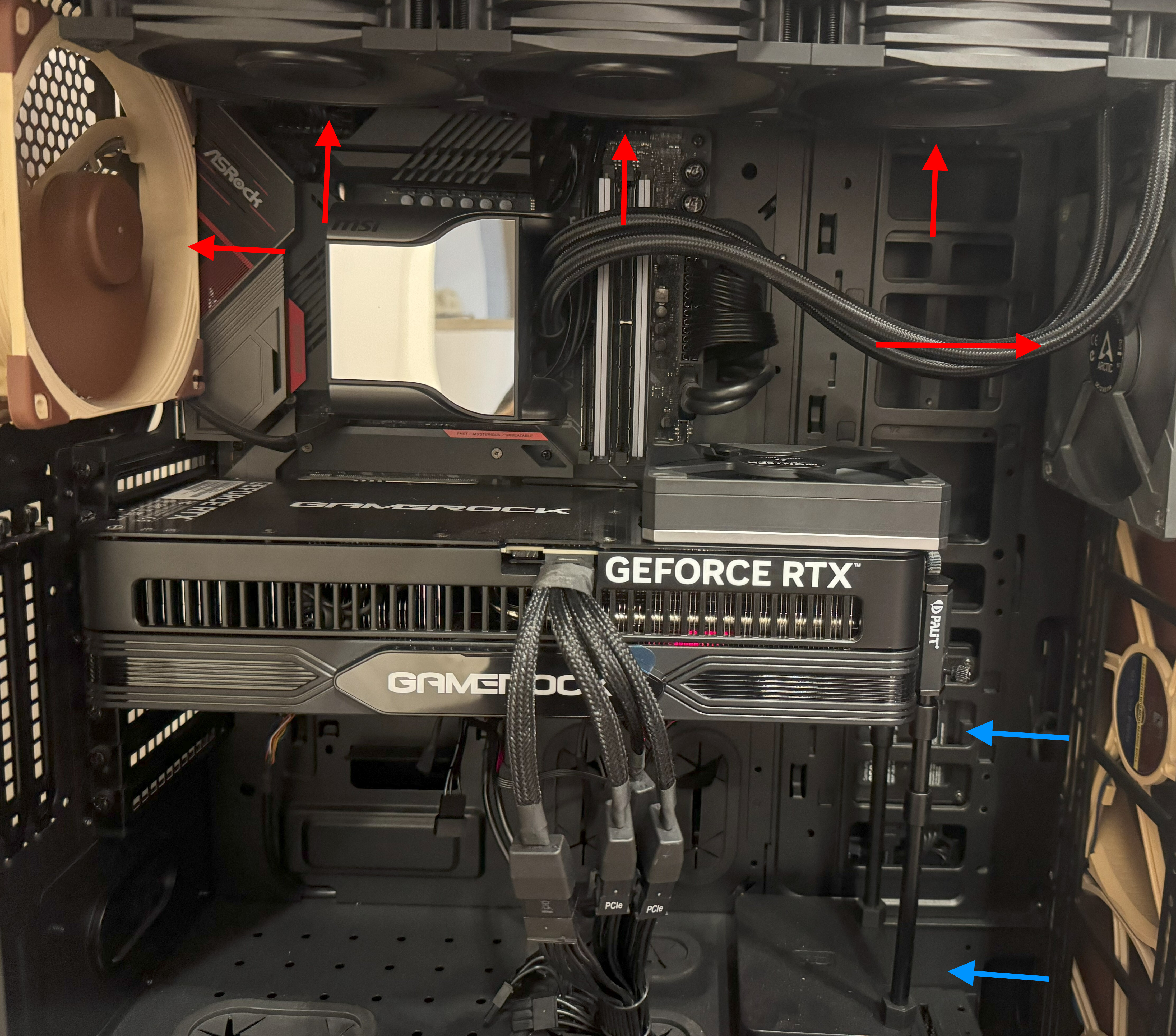

XAM ленивый вариант
lame.jpg [ 2.99 МБ | Просмотров: 126 ]

A224, что даст, если передний верхний развернуть на выдув?

Leon75 1) тёплый воздух от видюхи поднимающийся наверх выдувать
2) пониженное давление в верхней части корпуса (будет само засасывать холодный воздух снизу)

A224, ясно.
Надо в копилку забрать.
