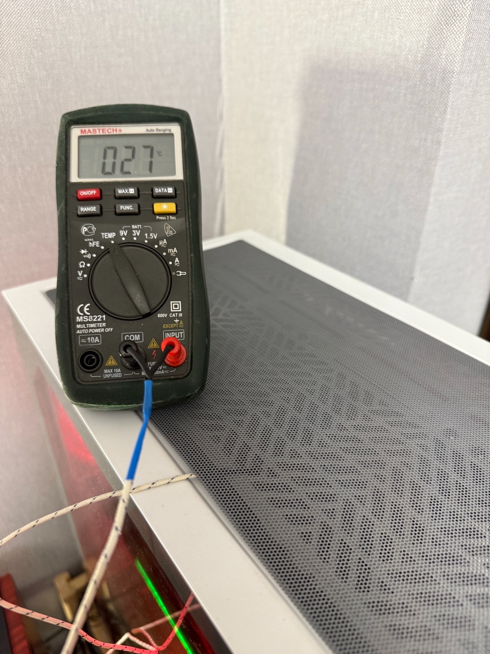

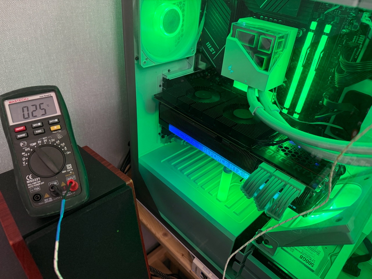

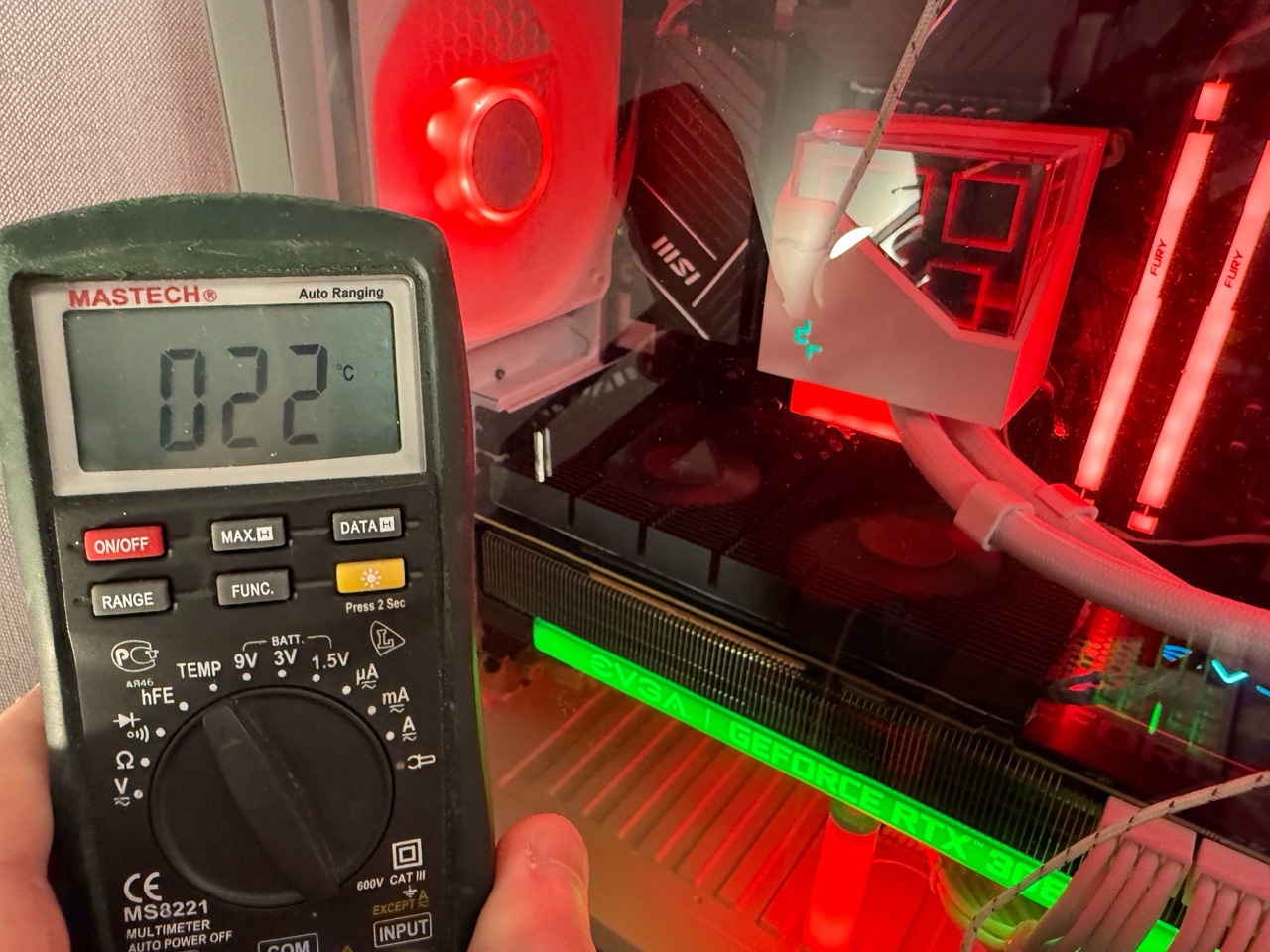

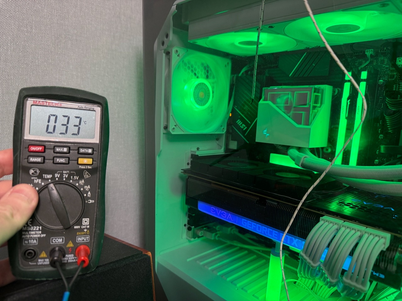

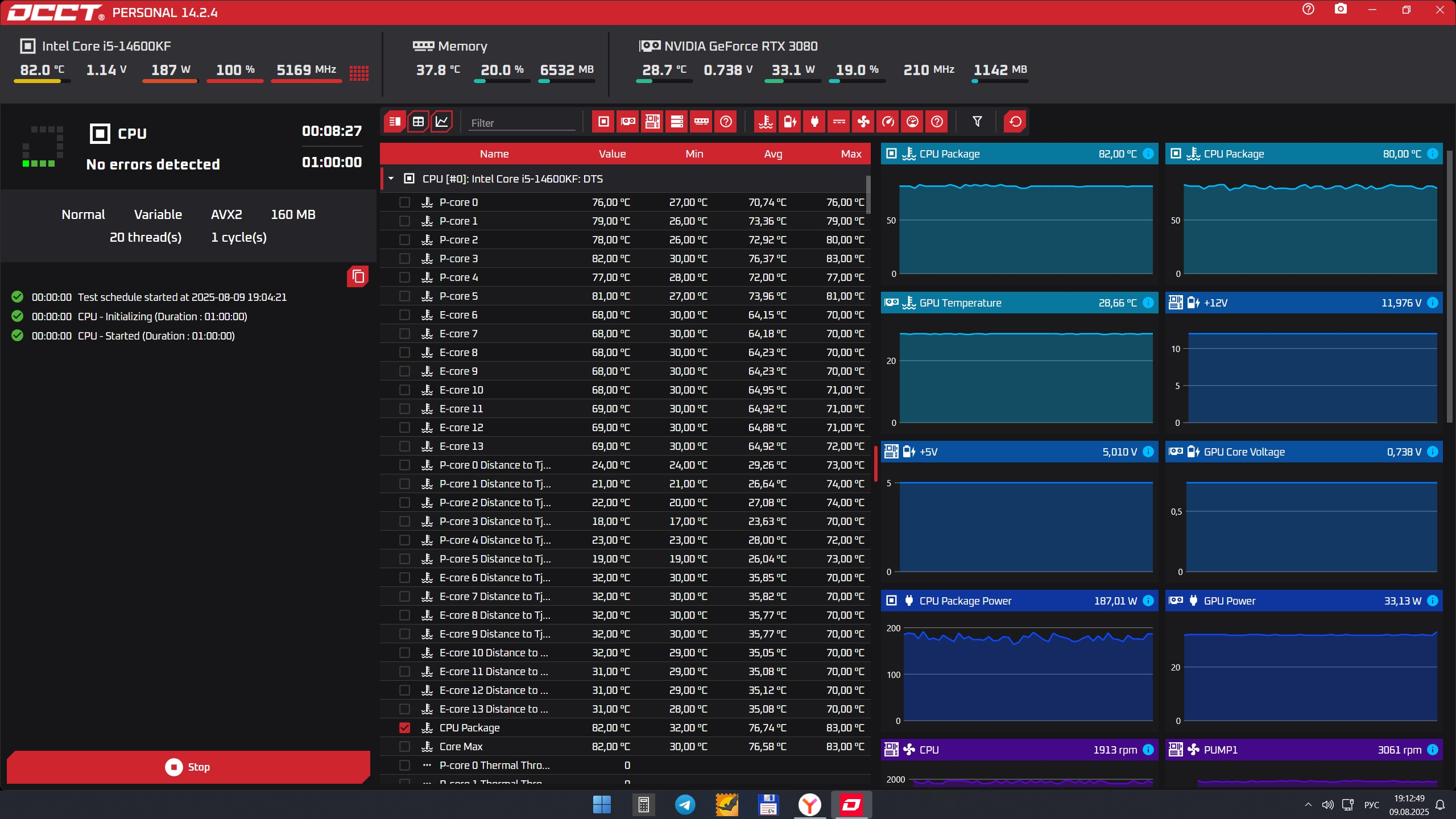

может уже кто-то сделает замер температуры воздуха, который выходит из радиатора АИО?
хотя бы градусником
Вот прямо сейчас заморочился. )
Проц i5 14600KF, видяха EVGA 3080, СЖО DeepCool LT720
Охлад- 2 вент. 200мм на вдув, 120мм. сзади выдув, 3 на 120мм на радиаторе СЖО, радиатор сверху.
В комнате 24 гр.
Тест ОССТ 8 минут, проц кушает 180 ватт+-2, т-ра проца 83гр. в пике, т-ра воздуха на выходе радиатора водянки 27гр., внутри корпуса примерно между левой стенкой и помпой 22 гр.
Тест видео Furmark, 320 ватт кушает (по моще придушил до 85%), т-ра видяхи 62 гр., хотспот 72 гр., память 68 гр., пвр 49 гр., на выходе с радиатора СЖО 25 гр., внутри корпуса 33 гр.
И проц, и видео вместе не могу, БП не потянет. (
OCCT.jpg [ 1.2 МБ | Просмотров: 842 ]
CPUIn.jpg [ 380.31 КБ | Просмотров: 842 ]
Температура внутри, проц.
CPUOut.jpg [ 799.32 КБ | Просмотров: 842 ]
Температура снаружи, проц.
GPUOut.jpg [ 441.21 КБ | Просмотров: 842 ]
Т-ра снаружи, видео.
GPUIn.jpg [ 393.96 КБ | Просмотров: 842 ]
Т-ра внутри, видео.

AleksHort писал(а):
В комнате 24 гр
какая все же температура в комнате?
а так хорошо в целом, научный подход с приборами
и еще хотелось бы услышать про обороты на радиаторе СЖО, сколько крутили под нагрузкой?

Регистрация: 07.06.2021
Градусник глянул, он на стене, что на улицу, висит, с него и написал, у системника 21 гр. )))
Помпа 3000 об., вентиляторы на радиаторе в простое 1000+-10, макс. 1950+-10, на морде два- 550 простой, 900 макс., на выдув сзади 1000 и 2000 соответственно.
Кстати, сейчас вот раскрутил вентили на радиаторе на макс., а т-ра проца не поменялась, в простое 33 гр.. Подумалось, а не глянуть ли помпу изнутри?

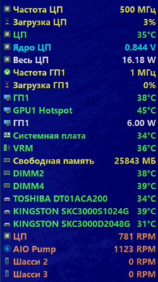

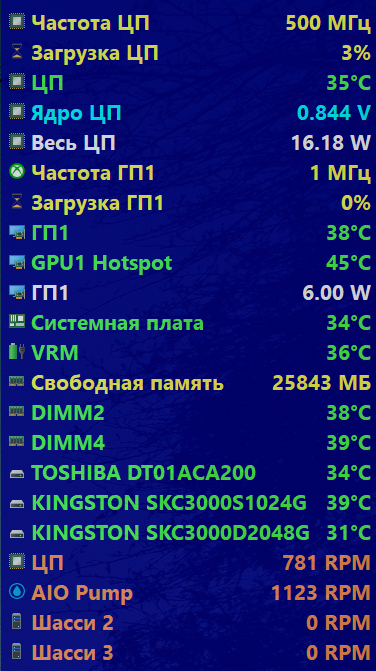

Таки да. У меня сейчас 27 в комнате, водянка 280-й Арктик LF2, открыт браузер Эдж и "КВН", в фоне работает Аида для "сенсорной панели" на корпусе и всё:
Снимок экрана 2025-08-09 222107.png [ 356.46 КБ | Просмотров: 725 ]
Так как у водянки единый штекер для вертушек и водоблока, то не скажу точно - сколько где оборотов. :?: В BIOS выставлен минимум 50% в простое, т.е для минимальных температур. Вертушка для ЦП - это задняя. Так надо. Помпа подключена в разъём для помпы.
