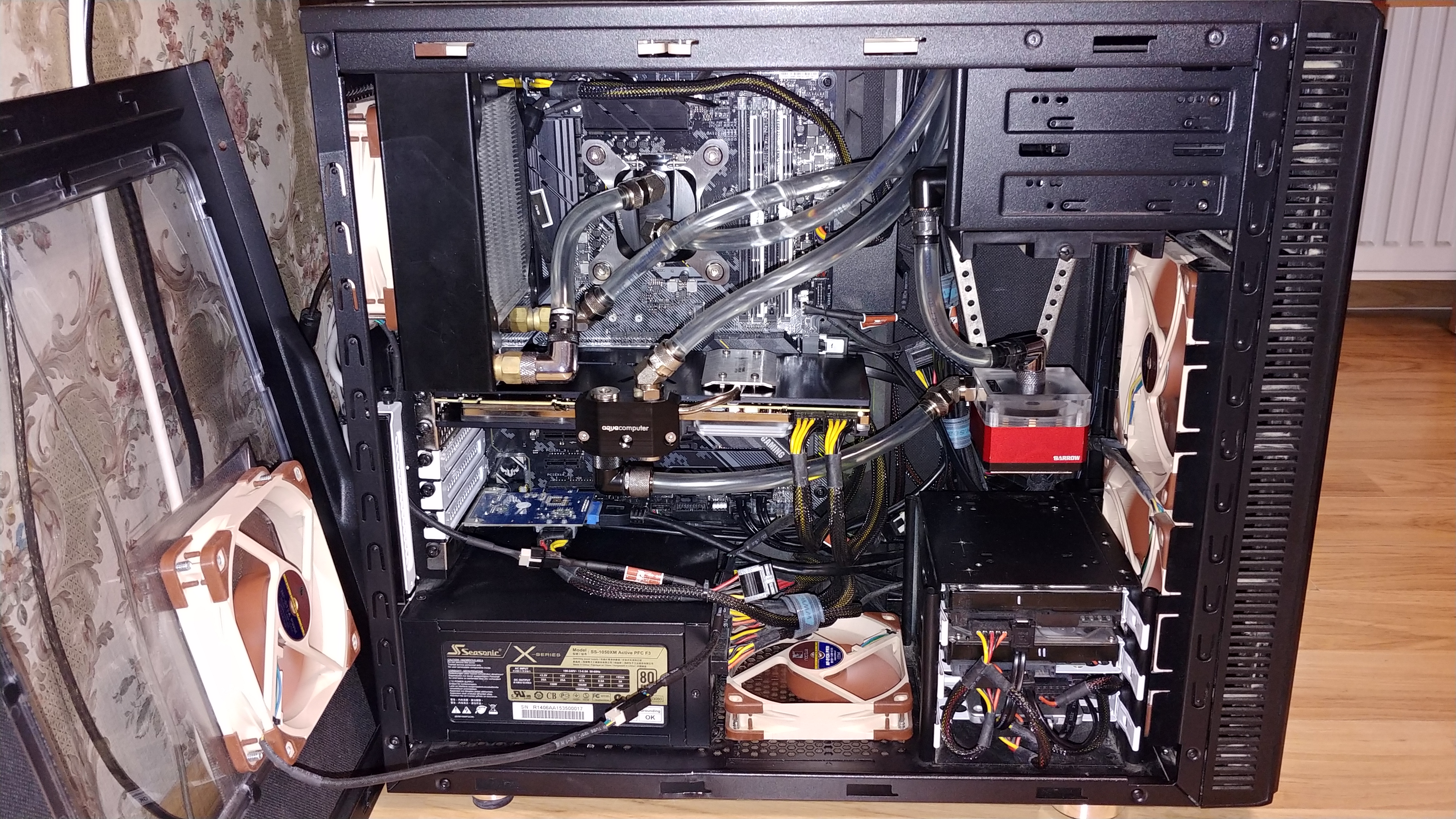

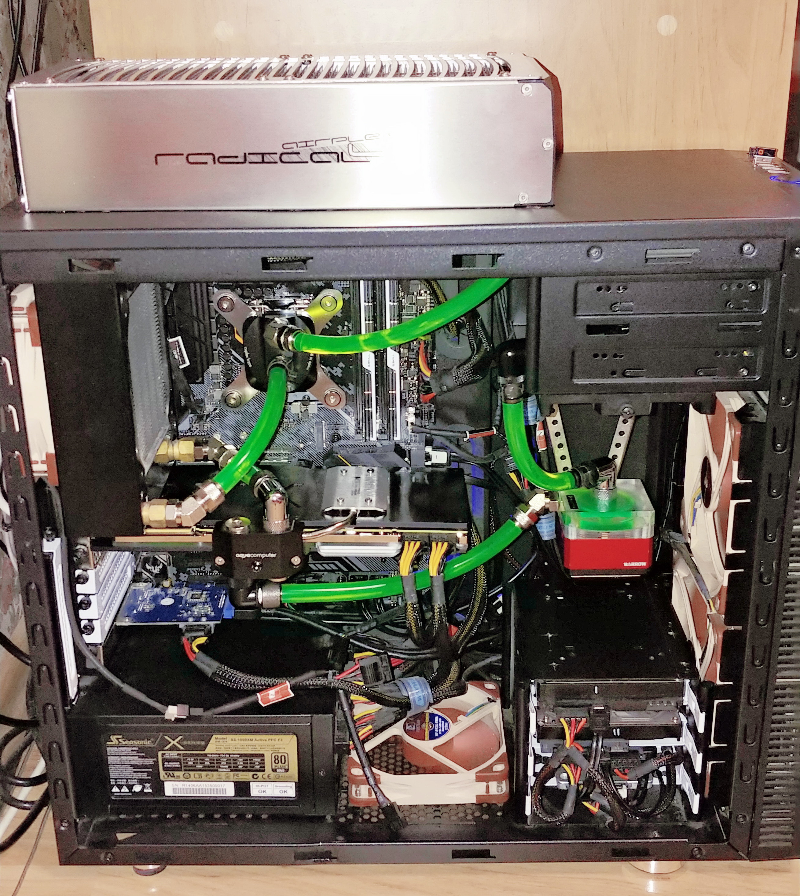

Заменил дистиллат на EK-CryoFuel (предварительно всёже найдя возможность оптимизировать трассировку).
Было...
20190619_195055.jpg [ 5.34 МБ | Просмотров: 637 ]
...стало
20190708_183648.jpg [ 2.12 МБ | Просмотров: 637 ]
Собственно, по температурам существенных изменений не наблюдается. Зато экономия на шланге и жиже.

Не сильно то и лучше. Воткни выход из видеокарты в ближний вход радиатора, а дальний выход радиатора в водоблок CPU.
В ближний вход радиатора можно и без шланга, фитингов должно хватить. Вот тогда это можно будет назвать трассировкой.
А сейчас - хе-образные кренделя...
Да неужели?! :D

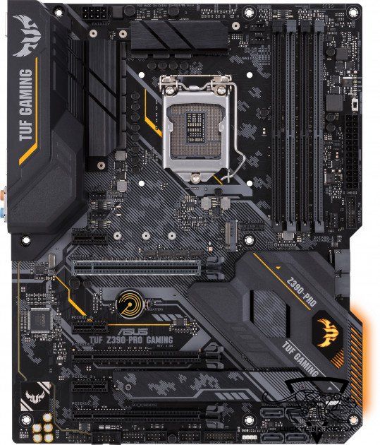

А видеокарту на 1 слот ниже опустить?
Вместе с PCI-разъёмом? :lol:
материнка.jpg [ 101.68 КБ | Просмотров: 861 ]
