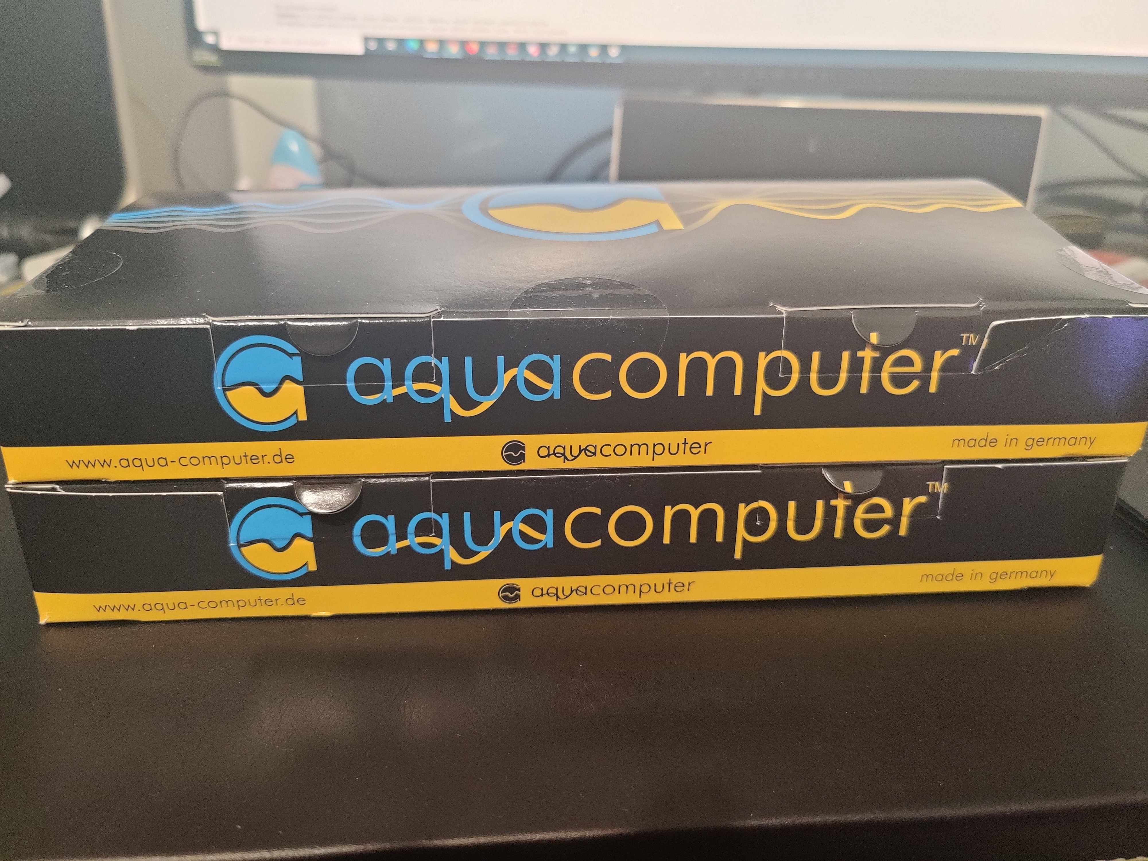

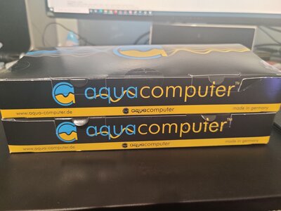

Регистрация: 20.02.2008
89 :D
IMG_20210201_191902.jpg [ 3.92 МБ | Просмотров: 502 ]
не буду тут вам фотками оффтопить попробую на галерею залить, кому интересно тот посмотрит
не выходит каменный цветок
бэк визуально похож на бутерброд из 2 частей где основная масса толщиной 4 мм края и надписи -2 мм, не гнется с фторопластовыми шайбами
в комплекте фигурно нарезанные пады -2 мм толщиной и дополнительно по 3 полоски 1 и 2 мм твердые на сдавливание реагируют так же как и термалрайты
с основным блоком только полоска на 0.5 мм силиконовая т.е мягкая
https://imgur.com/a/BJMc4hu
