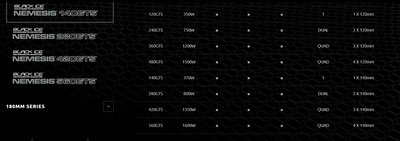

Подскажите, что за система стоит у человека?)
https://i.imgur.com/wTRWwo5.jpg
Отвечаю сам себе, дождался ответа владельца.
Цитата:
NZXT KRAKEN X41. It's a 140mm fat radiator. I wouldn't normally recommend a rad smaller than 240mm for such a chip but it was fine on my 8700k @ 5.2ghz for a year and a half so should be fine for my 3900x.
are-are
X570 taichi:Ryzen 5800x3D+Noctua NH-D15:MP600 M.2 NVMe 1tb:Ballistix Sport AT(BLS4K8G4D32AESTK) 4х8gb 3733:7900GRE Pulse
Регистрация: 04.04.2012
Откуда: Тула
150 вт секция под 3900x? Как бы не вышло что вертушки придётся крутить на 1400+ оборотов.

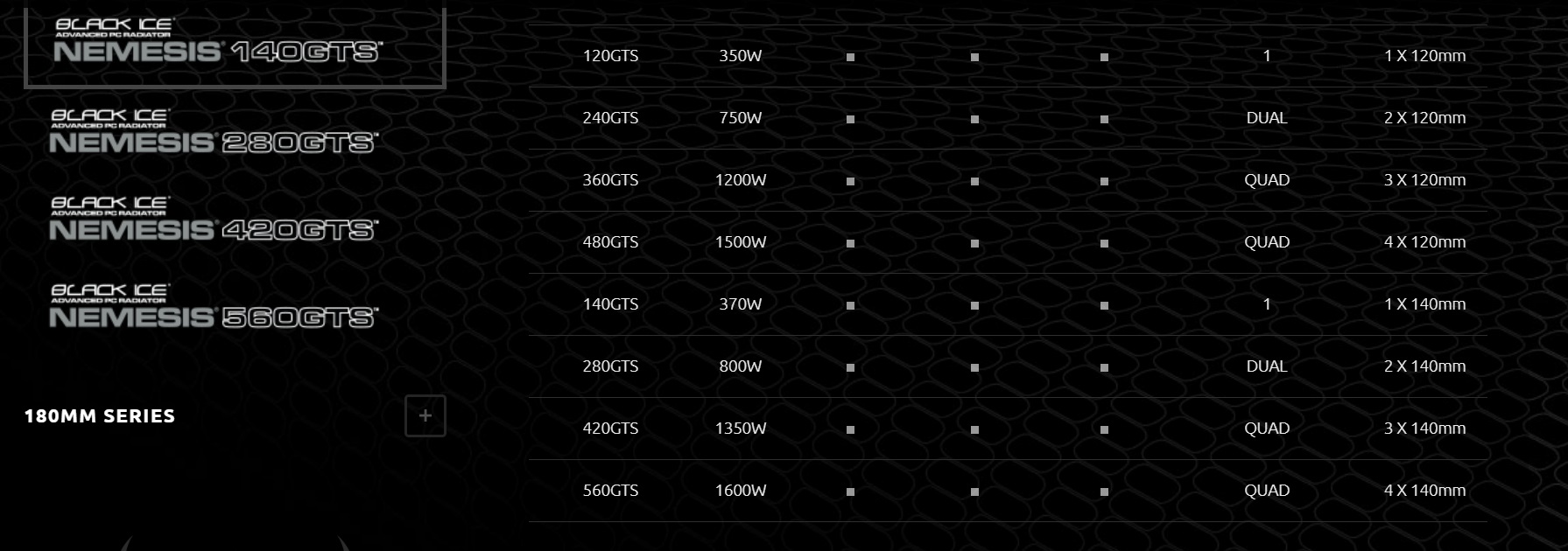

150 вт - что за секция, сколько в граммах?))
Тут красный меряет секциями, что далеко от истины, как и hardwarelabs)
Снимок экрана (1135).jpg [ 233.59 КБ | Просмотров: 600 ]
Откуда: Тула
Там же написано:
И насколько он FAT видно на фото.
Duron Athlon SempronA Athlon64 Athlon64x2 8150 3930K 2700x
MX440 FX5200 FX5700LE 6600GT x800XL 7600GT 8800GT GTX260 GTS450 2400XT 7970x2 290x2 1080ti
Регистрация: 19.03.2008
Откуда: Беларусь
Там же написано:
Мне это ни о чем не говорит)
Хотите охлаждать 3900X водой - ждите ватеркул с новым блоком, заточенным по чиплетный дизайн Zen2.
