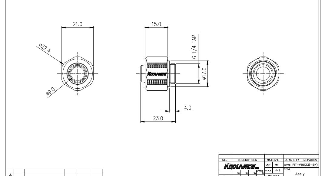

DeltaStorm писал(а):
в характеристиках фитингов для шлангов 10х13 внутренний диаметр было написано 9.5.
Это в каких, где написано?
Проблема в том что под размер 12х16 не везде ассортимент есть.
Ну вам один раз нужно купить фиты и шланг, это всё есть в оверхарде и эвопс в наличии. Остальная фурнитура к размерам фитингов и шланга, отношения не имеет.
Но я так понял, что вы собираетесь всё равно заказывать Bykski, а они делают только 10/_ и 13х19 фиты.

NeverT писал(а):
12х16. Внутренний диаметр фитов 9.5мм., в отличии от 8.5мм. в 10х13/16 это всё +/- одинаково.
Снимок1.jpg [ 51.8 КБ | Просмотров: 554 ]
У Баски в их фирменном магазине. Что внутренний диаметр фитингов 9.5 для трубок 10х13
Учтите, все фитинги для шлангов, позволю себе заметитьь, указываются в дюймах, а кто как округляет в мм, это уже творчество.
Это указаны размеры под шланг 10х13мм.
Ну так я и хотела брать шланг 10х13
Я не пойму в чём проблема!?
Вы не понимаете о каком внутреннем диаметре я говорю. Не внутренний диаметр шланга, а диаметр отверстия внутри самого фитинга.
Дырка по которой вода течёт внутри фита)))
У фитов 10х13/16 этот диаметр меньше чем у фитов 12х16 и 13х19.
Ну абсолютно минимальное влияние сечение фитинга на поток. Их не 100 штук в контуре. Только уж в исключительных случаях, как у kayrosbs в бусах их фитингов)
