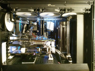

Оставлю во вложении.. Это мой первый контур, и я очень много экономил. Так что половина компонентов подбирались из расчёта - польза,эффективность,дешевизна,медь
Какое железо охлаждается - можете посмотреть в профиле. Там же перечислены все водяночные компоненты.
O-Ln6_UbcTY.jpg [ 712 КБ | Просмотров: 976 ]

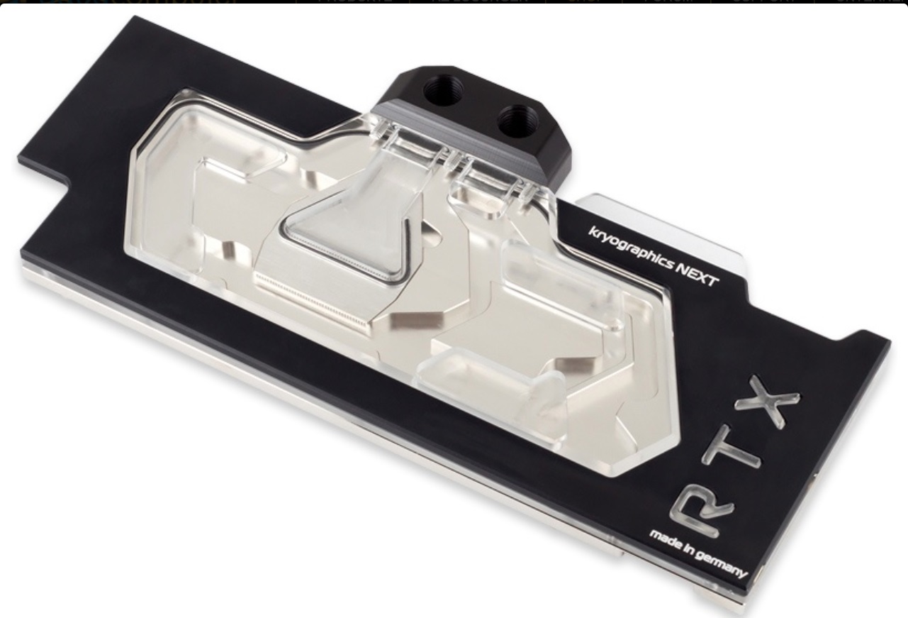

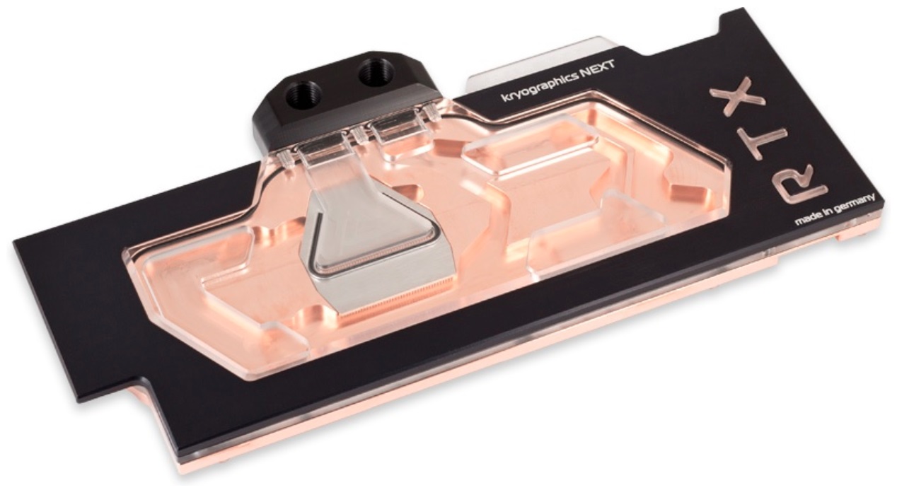

Добрый день. Помогите пожалуйста. Собрал водянку, помпа aquacomputer d5next с топом aqualis 150. Первый старт, залил жижу чтобы прокачать по системную, а помпа не качает, пищит - alarm low pump speed.
