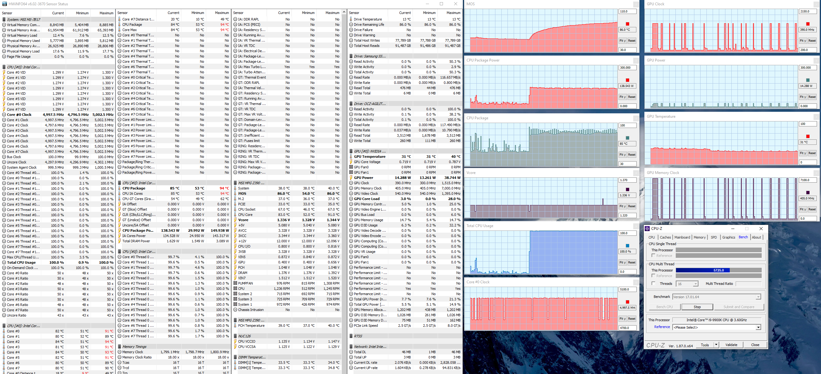

Такой вопрос, температура на CPU стала себя странно вести, изменяется резкими скачками.
Настройки в биосе не трогал, водоблок CPU не снимал(прикручен до упора зажима).
Но при этом добавил второй радиатор в контур и видяху.
С видяхой все супер, температуры ровные и невысокие(<70 под нагрузкой).
Скрин:
меньше 70 под нагрузкой - это шутка? :roll: :?:

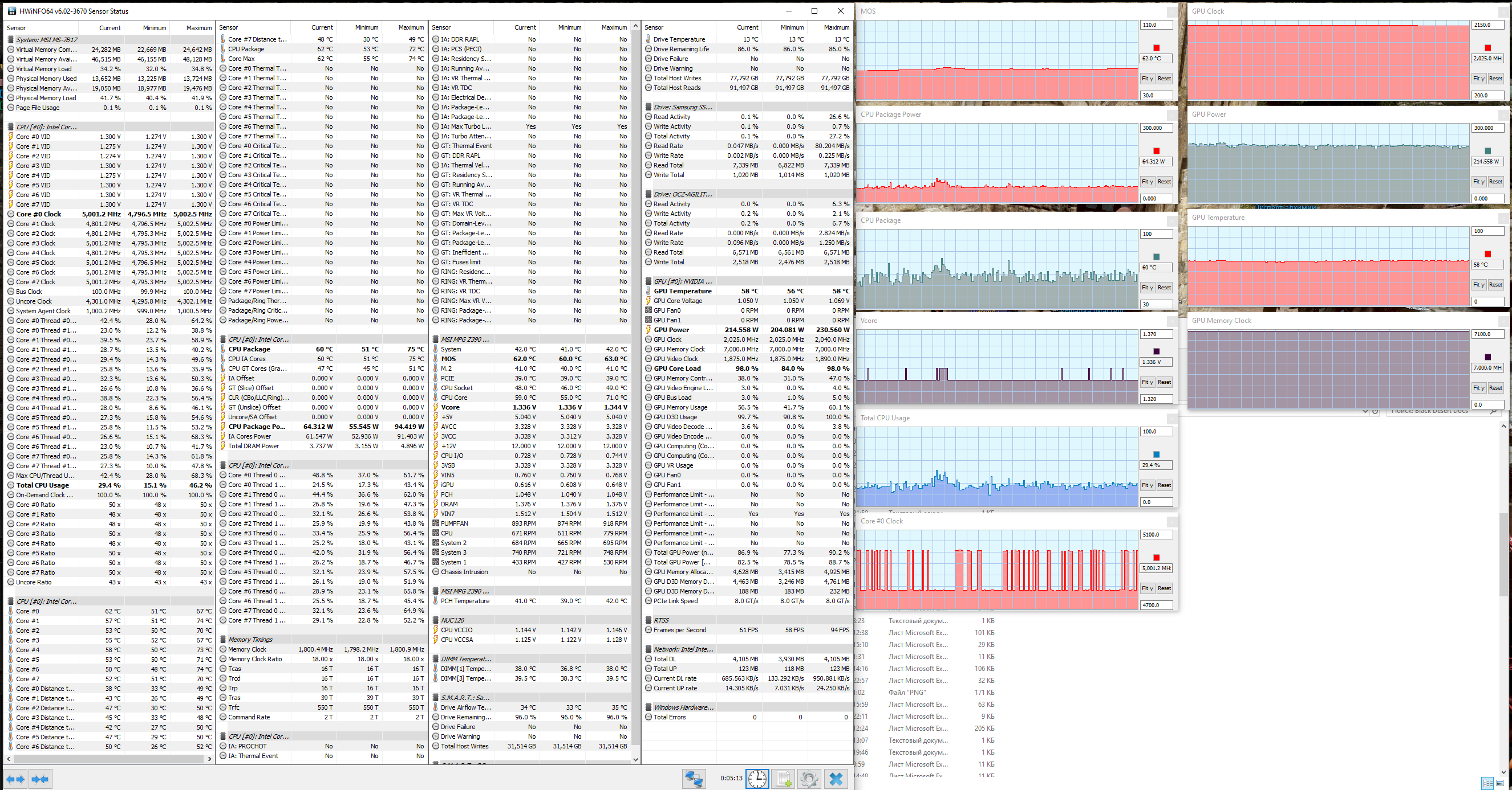

k2viper писал(а):
Присоединяюсь к недоумению. 60+ на гпу это много если он на воде. Правда, конфигурация контура не ясна.
Вот типичная нагрузка в игре, 57-58 на видяхе:
gpu_load.png [ 536.83 КБ | Просмотров: 743 ]
ps и все же вопрос не про видяху.
9900k, MSI Z390 Pro Carbon, G.SKILL F4-3200C14D-32GTZ, RTX 2080 вода, СВО 420мм+360мм

Скорость помпы регулируется ч/з PWM, что не есть хорошо... в первом тесте максималка была - 1308 rpm, во втором - 918 rpm... чего удивляться?.. и со скоростью вертушек не понятно... какие на радиаторах, какие корпусные и какая схема установки: CPU, System 1, System 2 и System 3...
Спасибо за совет, учту.
CPU и System1 это группы кулеров на радиаторах, они разных размеров, потому разделил на 2 группы.
Sys2, Sys3 корпусные кулеры.
Установите постоянную скорость хотя бы 2000-2500 об/мин... у вас вода, можно сказать, стоит на месте.

arduum
Все у него нормально с датчиками... при его отводе в ~325W температуры CPU - 75℃ и GPU - 58℃, у меня же при отводе ~323W температуры 61℃ и 51℃ соответственно, учитывая примерно одинаковую скорость работы вентиляторов и абстрагируясь от разгона периферии, на мой взгляд, присутствует явно низкая скорость работы помпы.

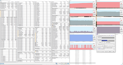

Регистрация: 22.11.2013
Да, я подкрутил помпу до 1400 оборотов, на видяхе стало 50-52 градуса.
Можно и больше, но пока нет необходимости - шум.
Для теста во время игры запустил стресс тест от cpu-z, чтобы подгрузить cpu и gpu на 100%.
Общая нагрузка 340W, кулеры на радиаторах на 80% (pwm).
cpuZ6+game.png [ 499.81 КБ | Просмотров: 570 ]

skuvv Копайте в сторону прижима или фальсификата/деградации термопасты.
У меня паста за год с 42 гр со старта ушла до 56 гр.
На психе намазал ЖМ на кристалл, закрыв SIMD вокруг чипа, температура провалилась до 40 гр. (42 в пике). При том, что карта не задушена андервольтингом, наоборот, даже слегка "взбодрена".
