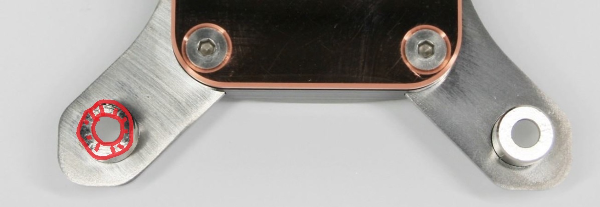

Не встает водоблок AQ Next на крепление сокет 1700 от EK, у водоблока лапки разнесены больше, чем сами стойки крепления в размере по осям.
На водоблоке AQ нужно полностью высверливать отверстия, чтобы они были проходные, а не в виде, как шайба.
Портить не стал.

Регистрация: 09.10.2006
Еще в комплект лопаточку для размазывания пасты не положили. :mad2:
murkok5 писал(а):
И так что тоже не выходит прикрутить ?
Нет. Нужно высверливать с четырех сторон, то, что отмечено красным.
Untitled.jpg [ 82.17 КБ | Просмотров: 734 ]
Сейчас нет времени хорошо обмозговать, на следующей недели займусь.
Я в оверхарде сделал предзаказ на Retrofit kit socket 1700 for cuplex kryos NEXT лапки там в комплекте есть, но когда все это приедет и приедет ли вообще не понятно.
По этому буду высверливать.
На твоем водоблоке отверстия овальные и по этому он встает.

Спецификация сокет 1700 - 78 x 78 mm расстояние между ножками.
А AQ Next расстояние 80х80 по этому и не встает.

В общем еще раз померил все, тк изначально упустил момент с высотой водоблока от ЕК - от уровня плоскости лапок он имеет высоту 5 мм, а водоблок от AQcomp примерно 1.5 мм и соответственно стойки от ЕК по высоте относительно плоскости крышки процессора имеют зазор те же самые 4-5 мм. При установке водоблока от AQcomp я бы получил свободное пространство, она же щель в 3 мм.
Если бы изначально размер по центру посадочных отверстий на стойки совпадал, то я бы заморочился с дальнейшей доводкой, заменой винтов и т.п., но т.к. нужно еще высверливать отверстия и не факт, что все совпадет так, как есть еще элементы на материнской плате - все это занятие прекращаю и жду когда немцам потребуются рубли и они будут готовы к ведению переговоров об доставке мне фирменного крепления. (до зимы перекантуюсь на ЕК водоблоке).

Несмотря на твою упоротость в дискуссии :lol: , советую ничего не ждать, а взять и вырезать лазером из 2 мм стали пластину с отверстиями по чертежу, за 500 рублей, а уж с винтами там придумаешь чонить.
Еще раз - мне нужны лапки крепежа для водоблока от AQcomp.
Теперь поясню почему - водоблок у меня для LGA 2011 о чем я писал.
LGA 2011 расстояние между отверстиями для крепления радиатора 80х80 мм (см. спецификацию), а LGA 1700 расстояние 78х78 мм (см. спецификацию)
Водоблоки от ЕК имеют овальные отверстия лапках крепления, а водоблок от AQcomp круглое на лапках крепления 80х80 мм и соответственно его нельзя установить на крепеж\бэк от ЕК без расширения отверстия внутрь под овал на крепежных лапках + несовпадение по высоте.
Решение - это резка нового такого же крепежа с изменением отверстий и смещением их центра в точку, где будет размер 78х78 мм

Если там крепление как у хиткиллера, то есть, при разборе лапки выпадают, я бы их просто снял и отдал в контору по резке. Пара деньков - и готово. Чертеж сами сделают.
