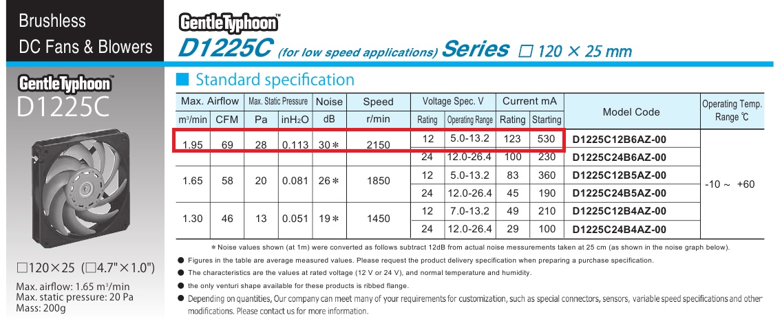

CrownA писал(а):
Да ктож им даст то? Если на корпусные вентиляторы стоит ограничение по току в 1 ампер, то максимум 1 ампер и можно снять.
Даже если ограничения нет (я в это не верю), как думаешь, стартовый режим сколько часов/минут/дней длится?
Горящий синим пламенем "мофсет", включающий питание на них? Стартовый режим - пока не раскрутится и пока контроллер не "словит" синхроимпульсы от вращения.
ЧИсто к слову - "стартовый ток" того-же тайфуна - 0.53А, при потребляемом в номинале 0.09-0.12А.
nidec.jpg [ 178.01 КБ | Просмотров: 1307 ]
Говоря проще - "гирлянда" вентиляторов может спокойно спалить выход для вентилятора.
