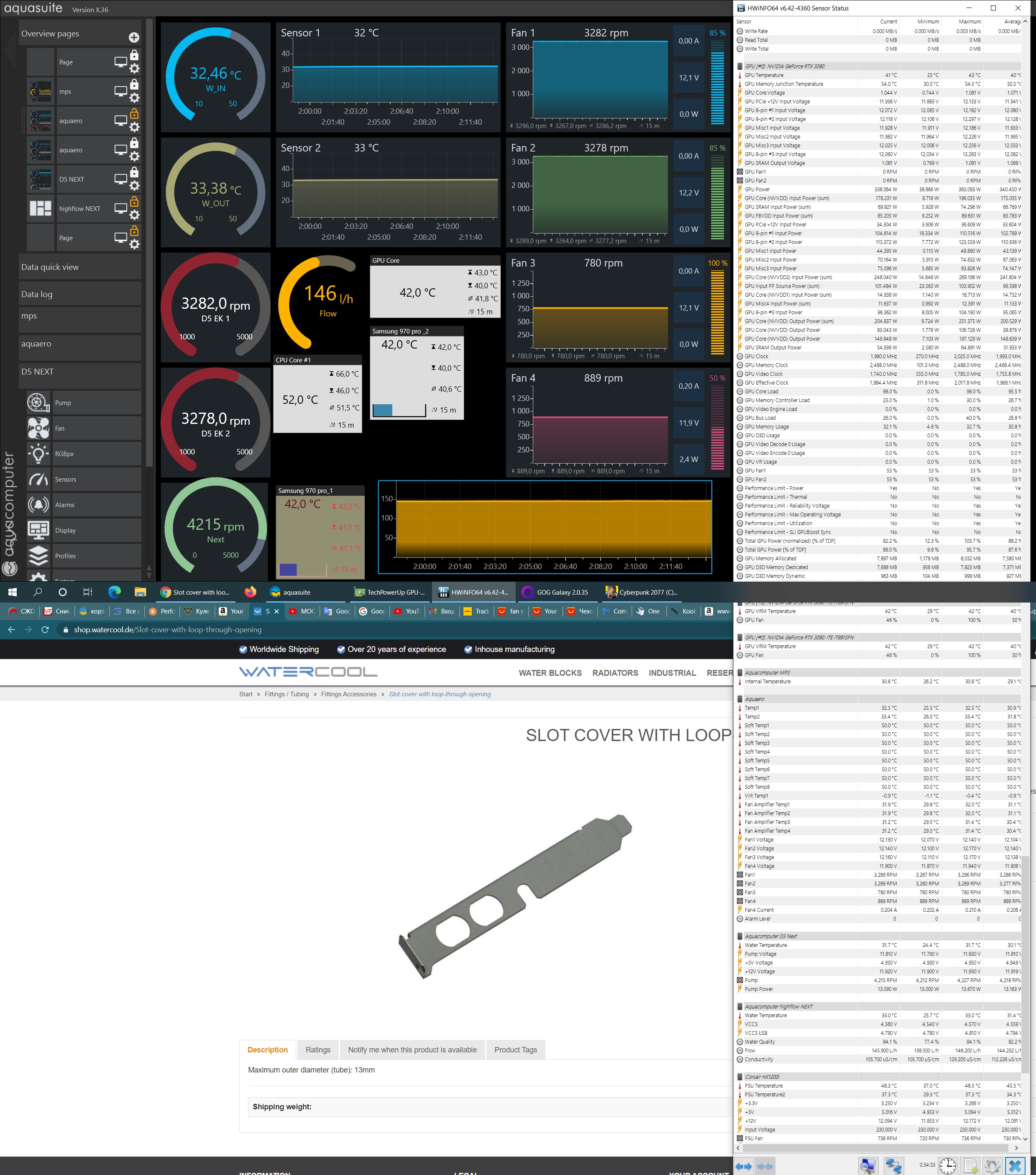

запустил только что все сток
пол часа киберпук идет 1440х3440 в пресете макс ртх дома 22
Screenshot_19.jpg [ 1.08 МБ | Просмотров: 285 ]

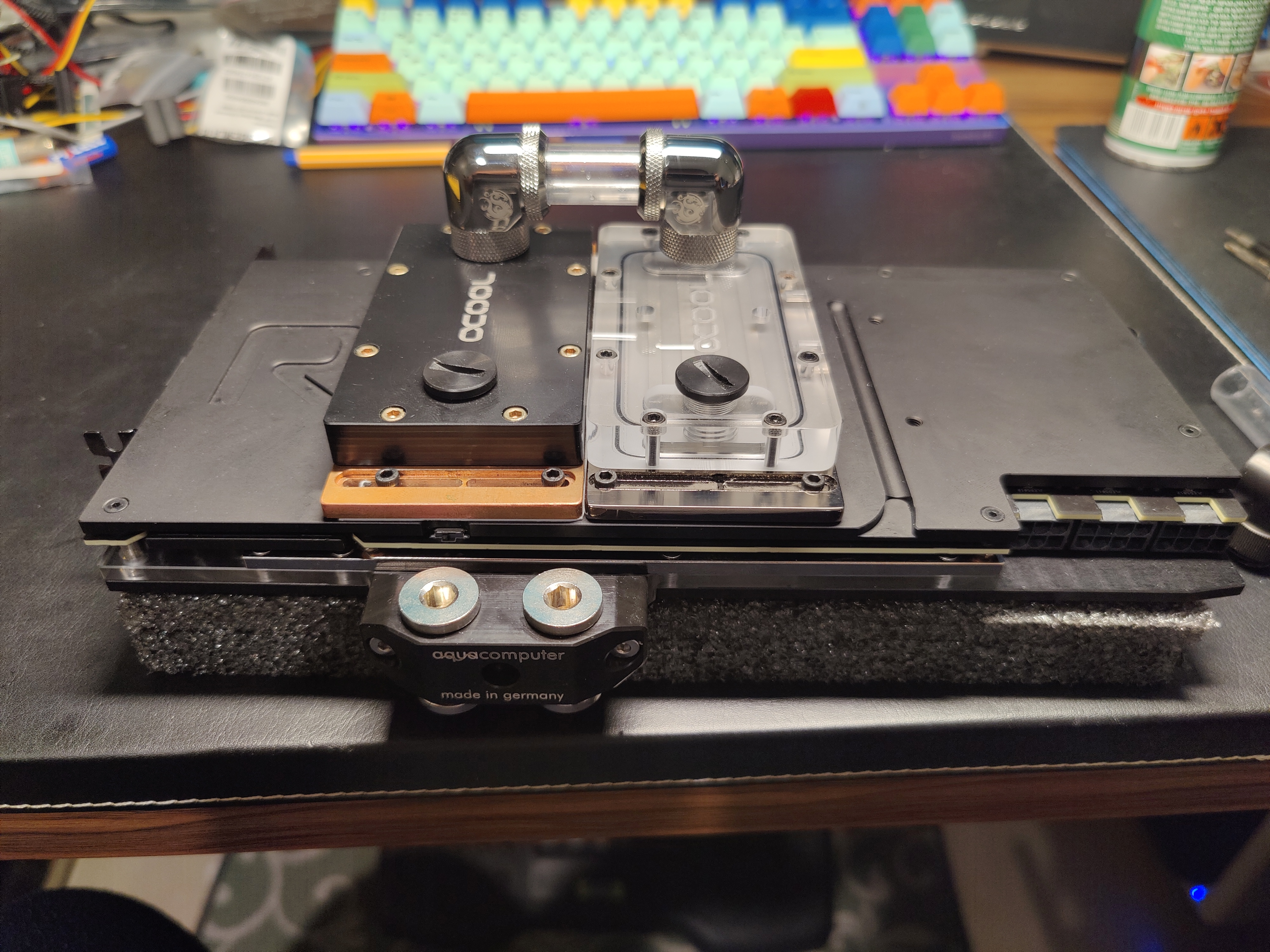

франкин
IMG_20210202_220143.jpg [ 3.57 МБ | Просмотров: 285 ]
бэк не горячий совсем
ругайте если хреново вб стал я ни черта не нашел посравнивать
с контуром беда 200 литров макс 3 помпы давят выходные полезу мыть все и перебирать, нет сил с оптимусом этим больше

bomber91 чет я думал холоднее будет gpu. У меня в Киберпанке стабильно ниже 40. И еще у тебя w_in и w_out перепутаны) На выходе горячее, чем на входе)

Auroson1c у меня In вода которая прошла после моры т.е у меня вход в сб имеется ввиду а выход из сб)

bomber91 это на одной море так вода греется? 10 градусов? Есть небольшие сомнения по точности измерений, а то сейчас красный придет и расскажет что у вас рассеиваемая тепловая мощность ~150w в киберпунке по формуле. А у него на железе 2010 года ближе к 300w.
Ну и похоже тут карта тоже может "показывать" отрицательную дельту. Минималка 23 градуса при воде 24+.

10 гр дельты при 360 Вт потребления и 145 литров расхода? Нужно посмотреть еще в разгоне с потреблением хотя бы 450-470 Вт и прикинуть. В идеале до 500 Вт, там уже видно что к чему. И расход сделай 200 литров хотя бы.
Рам блоки зачетно так лежат, охлаждалово у памяти знатное )
Это смотря как считать. У меня так же: вода на выходе из радиаторов считается как in.
Добавлено спустя 3 минуты 40 секунд:
Кстати, да. Только заметил.
Вода-воздух 10 гр? Не может быть, с морой-то. Нужно перепроверить все.
А мне и ходить никуда не надо - похоже ты сам научился простейшим арифметическим действиям и цифру озвучил почти правильно - 156 ватт :D
