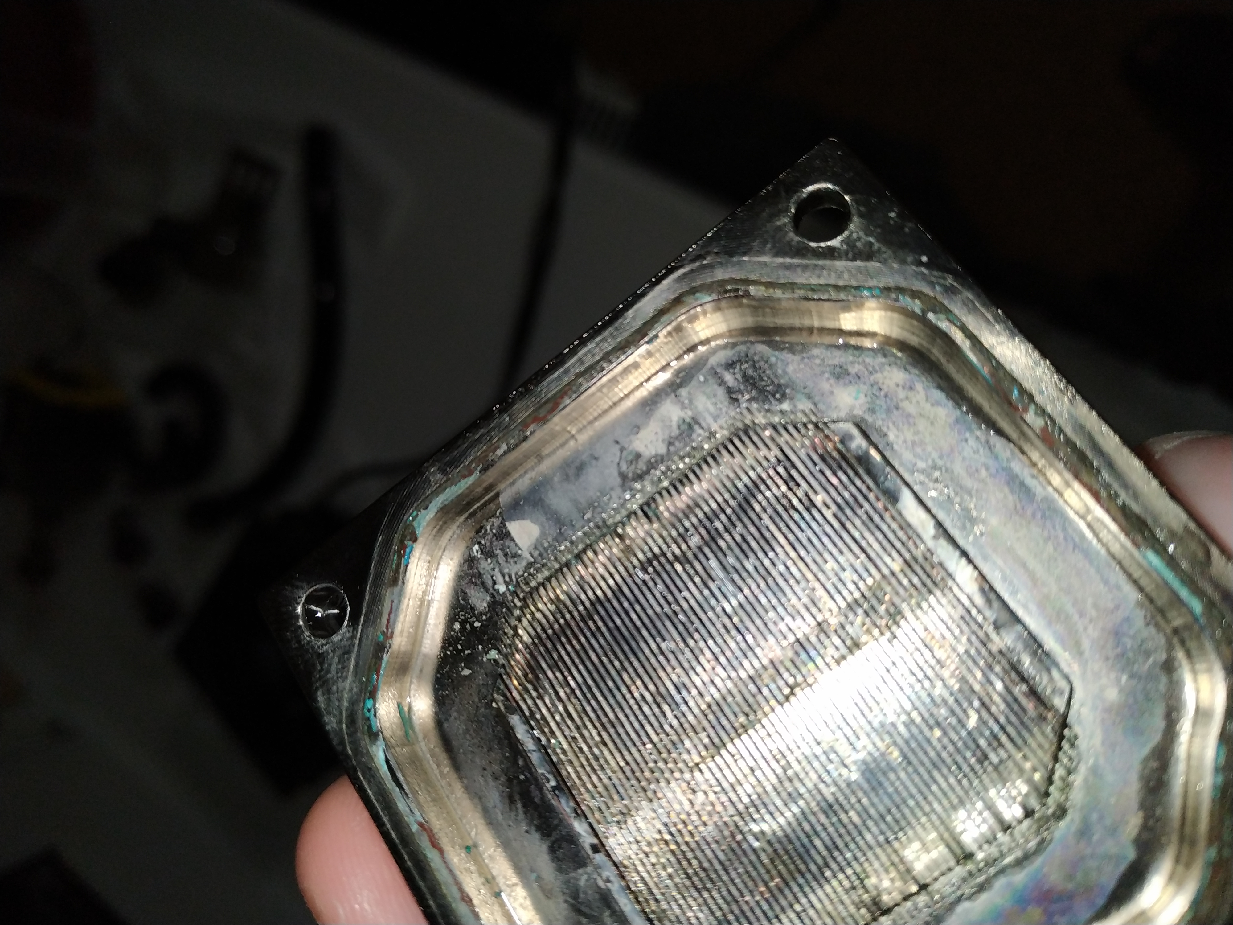

Достался данный водоблок. Ek supremacy. Есть подозрения в окислении или в коррозии. Не силен в этой теме)
Можно вылечить?
P.S. пролежал полгода, не промывали его. Боюсь представить что в радиаторе :?:
Качество фото, могу переделать

LokurNowem писал(а):
Можно вылечить?
Пошло отслоение никеля. Лечить - снять весь никель, ибо процесс будет идти дальше.
Я бы не экспериментировал. Купить новую подошву.
Понял, спасибо за ответ. Попробую убрать никель. Может ещё послужит кто знает)
Приветствую, товарищи)
Можно вылечить?
а еще говорят типа никель коррозию уменьшает и с жижей меньше реагирует). медь наше все)
Тогда будьте последовательны в замените все метизы/запорную арматуру в контуре на Медную... :haha:
Этого можно было избежать, если своевременно разбирать и чистить компоненты.
Но после разборки контура, оставили как есть и ничего не промывали.
Моему старому водоблоку ek supreme hf 4 года и он себя хорошо чувствует. Ничего не слазиет :D
