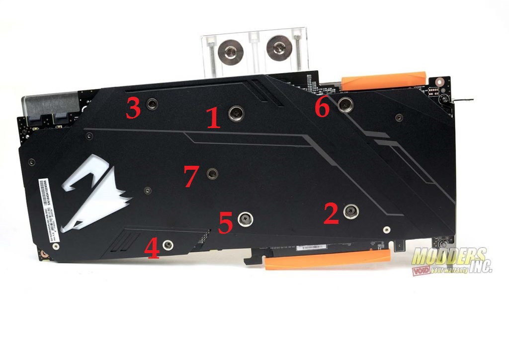

Есть ли смысл перебрать 2080 от Гигабайта и поменять пасту и прокладки ?
На свой страх и риск. Может и есть косяк сборки. Попробовать протянуть все винты, без разбоки
Giga.jpg [ 96.51 КБ | Просмотров: 574 ]
В разборке на примере 2080

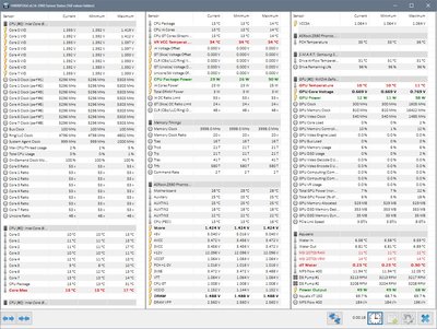

...а я Никита... у меня температура воды - ~7°C, температура видеокарты в простое - 10-11°С, в нагрузке - 23-25°С.
:lol:

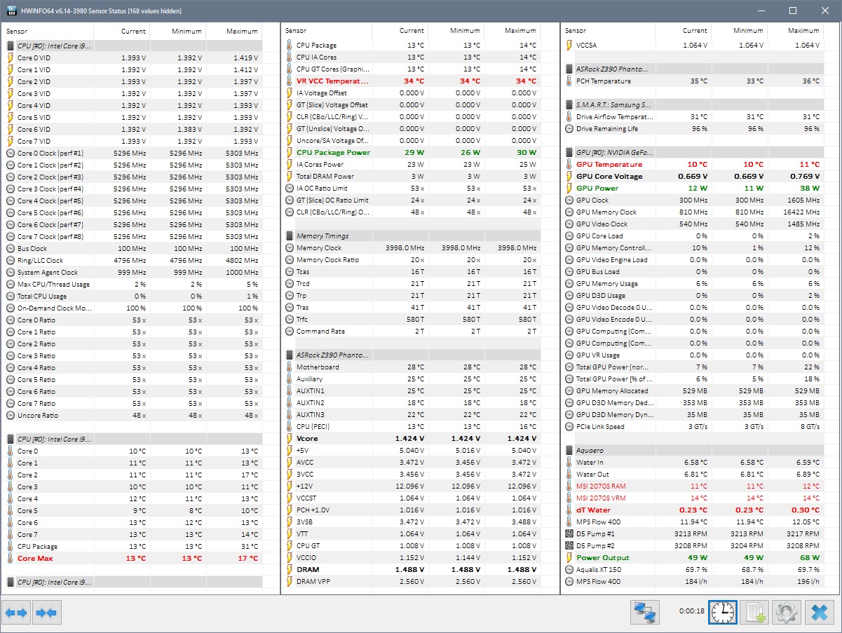

IceFireW
002.jpg [ 414.44 КБ | Просмотров: 574 ]
★ CPU ☆ Intel 10900KF ★ GPU ☆ ASUS 3080 Strix OC ★ DDR4 ☆ G.Skill Trident Z 3200C14 ★
