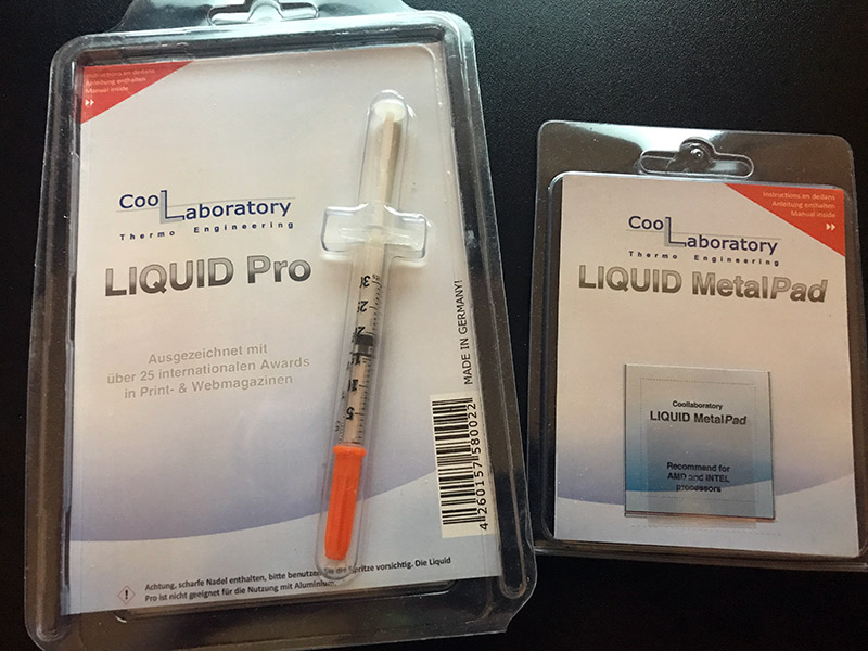

Я про пооделку знаю, у меня еще из старых запасов... короче 9900К под скальп и ЖМ + сверху Метал пад и в/б и заодно видяху на ЖМ пересажу...

Надеюсь это не подделки, а то уже чет нервничать начинаю :)

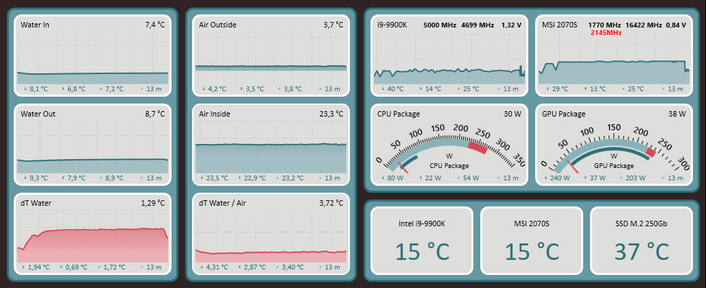

Такое впечатление, что проблема именно в съёме тепла с чипов. В простое должно быть +1гр. к темпе ож, ну +2гр., но никак не 7гр.
Ага, так и есть. В простое температура чипа обычно либо равна жидкости, либо на градус ниже (это уже датчик на градус подвирает, ибо быть такого не может:)))

сделай скрин с темпой воды и чипа до и после теста GPU-Z, пожалуйста.
Не нашел в своем GPU-Z никаких тестов, поэтому прогнал 10 минут Unigine Heaven в 4K. Скрины до и после.
#77 #77
