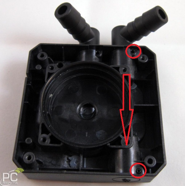

Подскажите кто знает, как снять заглушку? чтоб снять фитинг
02-upper-housing-barbs-naked123.jpg [ 83.11 КБ | Просмотров: 2007 ]
Регистрация: 01.05.2016
нашел видос https://www.youtube.com/watch?v=hVcGuNDOE6Y,где наглядно видно как снимаются фитинги,тем самым решил свою проблему
Регистрация: 13.05.2008
Откуда: Санкт-Петербург
seraphic
а в чем проблема была ?
