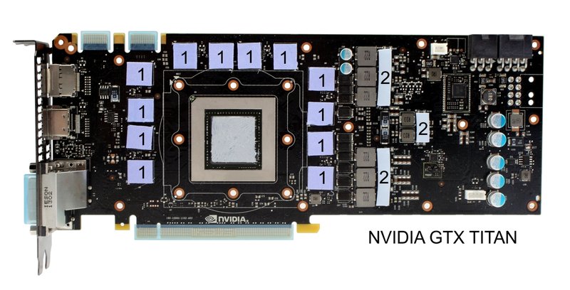

Albulane писал(а):
надо в техподдержку ЕК фото с приветом отправить, может попробуют объяснить что не так
какраз об этом думаю, вот решил вначале тут отметиться, если ещё у когото такое, то письмо в ЕК можно более развернутое написать
Вот фото тут вроде лучше видно + термопрокладка видно

стоп, секундочку, немного перепутали, зазор не там где красненькие кружочки и стрелочки, а там где я пометил жёлтым, правильно? а там где я пометил зелёным тоже зазор или нет?
чёто я запутался
фото
#77#77
Добавлено спустя 5 минут 57 секунд:
такое ощущение что вот эти болты не дотянуты (ну и соответственно чуть дальше, что идут вокруг питания)
Регистрация: 03.08.2007
Откуда: МСК,Новороссийс
Фото: 9
зазор там где вы обозначили желтым, болты были затянуты, после обнаружения была попытка их подтянуть ещё чуток не помогло.
Там где зеленым все ок. Какраз таки там где зеленым раньше ( на GTX680) вообще небыло прижатия. И куллеры воздушные тоже не имеют контакта в большинстве своём.

Dobrii_Lavr кстати глянул фотки свои, когда одевал водоблок на карту, и судя по всему на родном воздушном охладе эти прокладки вообще не предусмотрены :roll:
Фото: 9
Всё верно, я сам под удивился, инструкцию на этом месте повертел, подумав о том, что это первый раз предлагают туда охлаждение активное... причем это уже третий ВБ от ЕК на видео

Это же дросселя? Зачем их охлаждать тогда? Там же проволока, как нагреется, так и остынет. Что на материнской плате, что на видеокарте установлены фулл-каверы - дросселя сами по себе. Это наверное стёб какой-то над неопытными.

koshabalaka ну хз, но почему-то ЕК-шники захотели их охладить, может не просто так. Надо глянуть на другие фирмы, предлагают ли они на это место прокладки лепить, или нет. Да и в любом случае не понятно почему у него щель, где её не должно быть
Регистрация: 14.04.2013
Фото: 3
На моём Титанчике установлен фуллкавер Watercool HEATKILLER. На дросселя нет ничего, в основании ВБ в меди под них бороздки. Видеокарта работает на 1215МГц 1.212В.
00000004079-24.jpeg [ 72.49 КБ | Просмотров: 2598 ]
И на материнке дросселя сами по себе и греются сильно при нагрузке.
Когда что-то любишь, жизнь кладёшь чтобы это понять.
Регистрация: 31.01.2013
Фото: 21
koshabalaka ну вот где на схеме цифра 2, там у него и зазор.
А то что левее от циферок "2" там не охлаждается ни на штатном охладе, ни на HEATKILLER.
Просто ЕК решила туда положить прокладки =)
Щели там точно не должно быть (где цифры "2") =)
Добавлено спустя 15 минут 5 секунд:
Короче говоря, там где щель на видеокрте Dobrii_Lavr (помечено красным), там должно охлаждаться, там где помечено жёлтым обязательному охлаждению не подлежит =)) ну или я чёто не понимаю
Но судя по моей фотке, на воздушном охлаждении они прекрасно обдуваются карлсоном, хз короче :roll:
Вообще так и должно быть.

Dobrii_Lavr ну, раз твой зоркий взгляд увидел такой косяк, что толстенный лист бумаги пролазит в этот зазор, то напиши об этом в EK, наверняка они не в курсе, гляди, отзовут всю свою продукцию...может, даже извинятся.
Фото: 21
James_on Согласен, лишним это точно не будет, а вот HEATKILLER об этом не позаботился почему-то

Кстати у Куланца тоже не предусмотрены там прокладки.
Мы же сейчас обсуждаем немного другое, отстаньте от дросселей :D
То место где должен быть хороший прижим - там щель (на карте и водоблоке Dobrii_Lavr), а этого точно быть не должно, вот почему так я вообще не понимаю :facepalm:
Регистрация: 02.12.2009
Откуда: Russia
Фото: 17
Там присутствуют термопрокладки, о чём и писал выше. На что уважаемый воспитатель косвенно намекнул, мол, куда я тут лезу со своими глупыми советами (видимо, у культурных людей так принято).
Свои fullcover (без активного охлаждения, как и на остальных) ставил сам, все термопрокладки ставил ровно так, как описано в инструкции. И отпечаток есть и прижим хороший. Листы, пальцы, книги, палки туда совать не стал. Затянул умеренно, потом снял и убедился, что отпечаток есть, собрал обратно.
Видимо нашему "доброму лавру" EK специально подсунула какие-то левые термопрокладки, которые даже не подошли по толщине.
