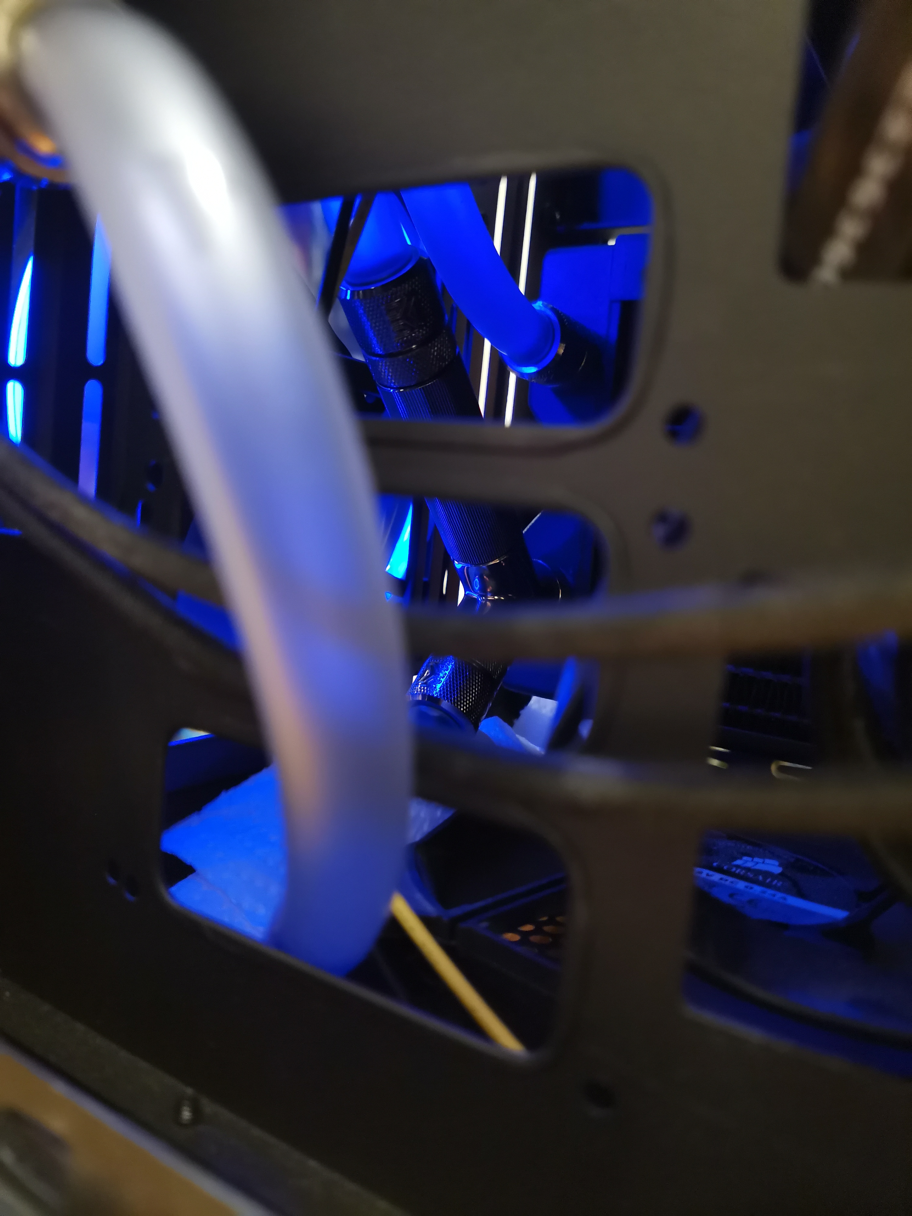

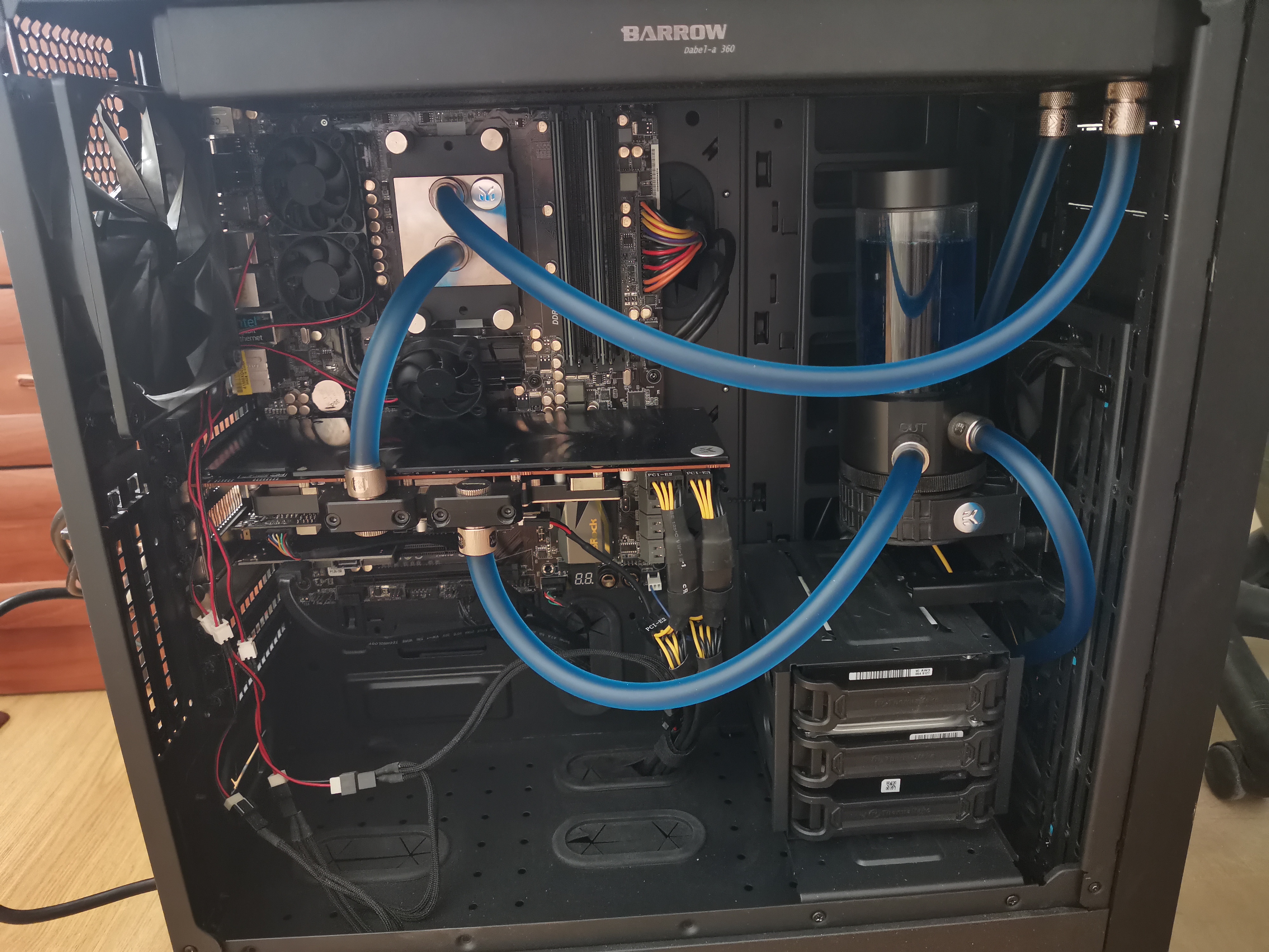

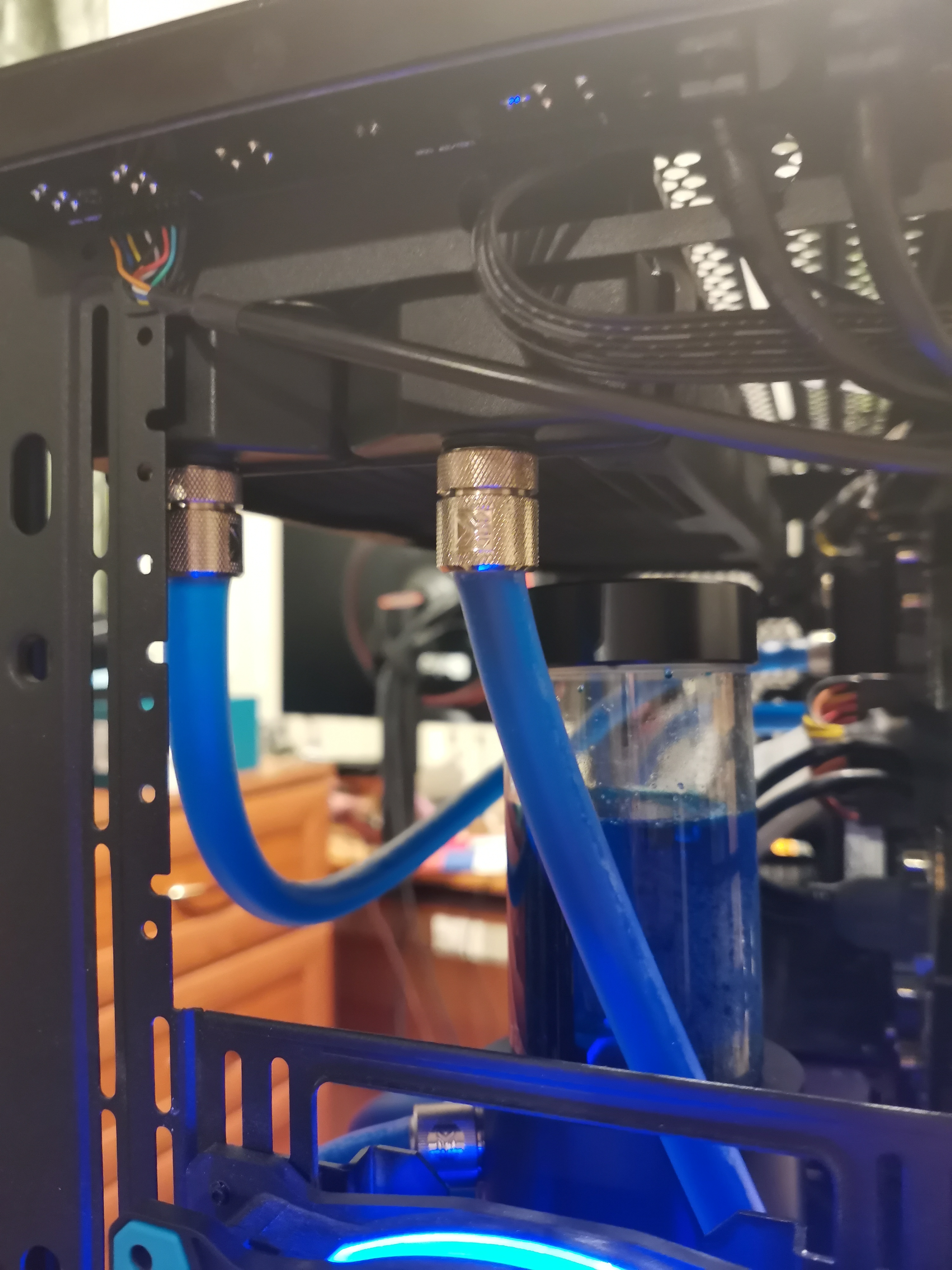

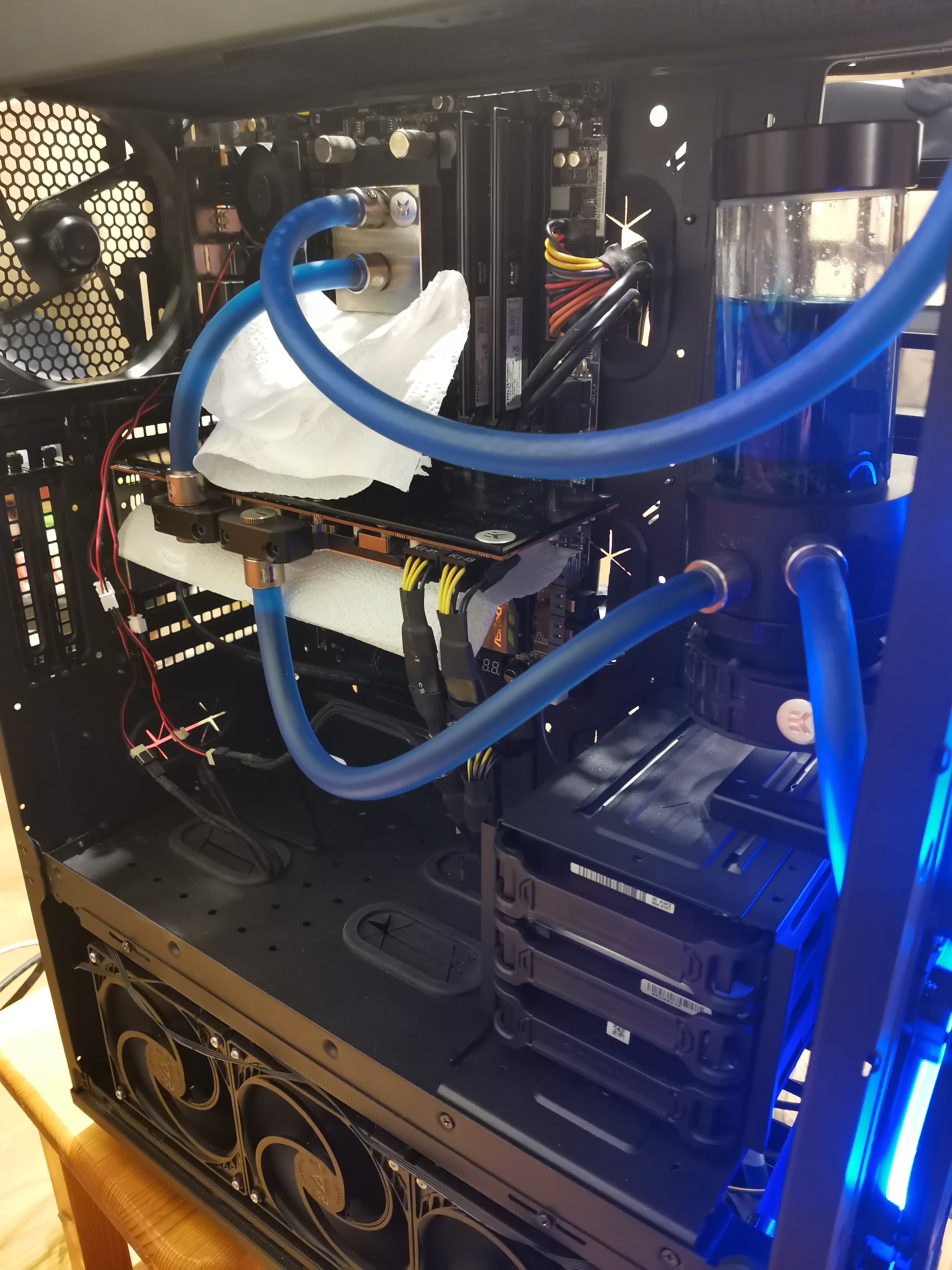

Махнул при пересборке контура шланги Ek Clear на Alphacool Alphatube, новые нравятся гораздо больше.
Отличия: АТ более дубовые, нежели ЕК, причём жёстче, чем простоявшие два года в контуре и растерявшие нехило пластификата шланги. При этом очень быстро размягчается под воздействием высокой температуры, 10 секунд под горячим феном на максимуме и шланг легко натягивается на фитинг. Сам шланг матовый, полупрозрачный, на ощупь как покрыто софттачем. В целом - годнота и надежда на минимум выпадения пластификата со временем.
Ниже фото в системе с жижей Alphacool Eiswasser Blue(не УФ).

Тут шланг косо встал, но там сам срез был косой, увидел после заливки уже перебирать не стал. Не должно же быть проблем?

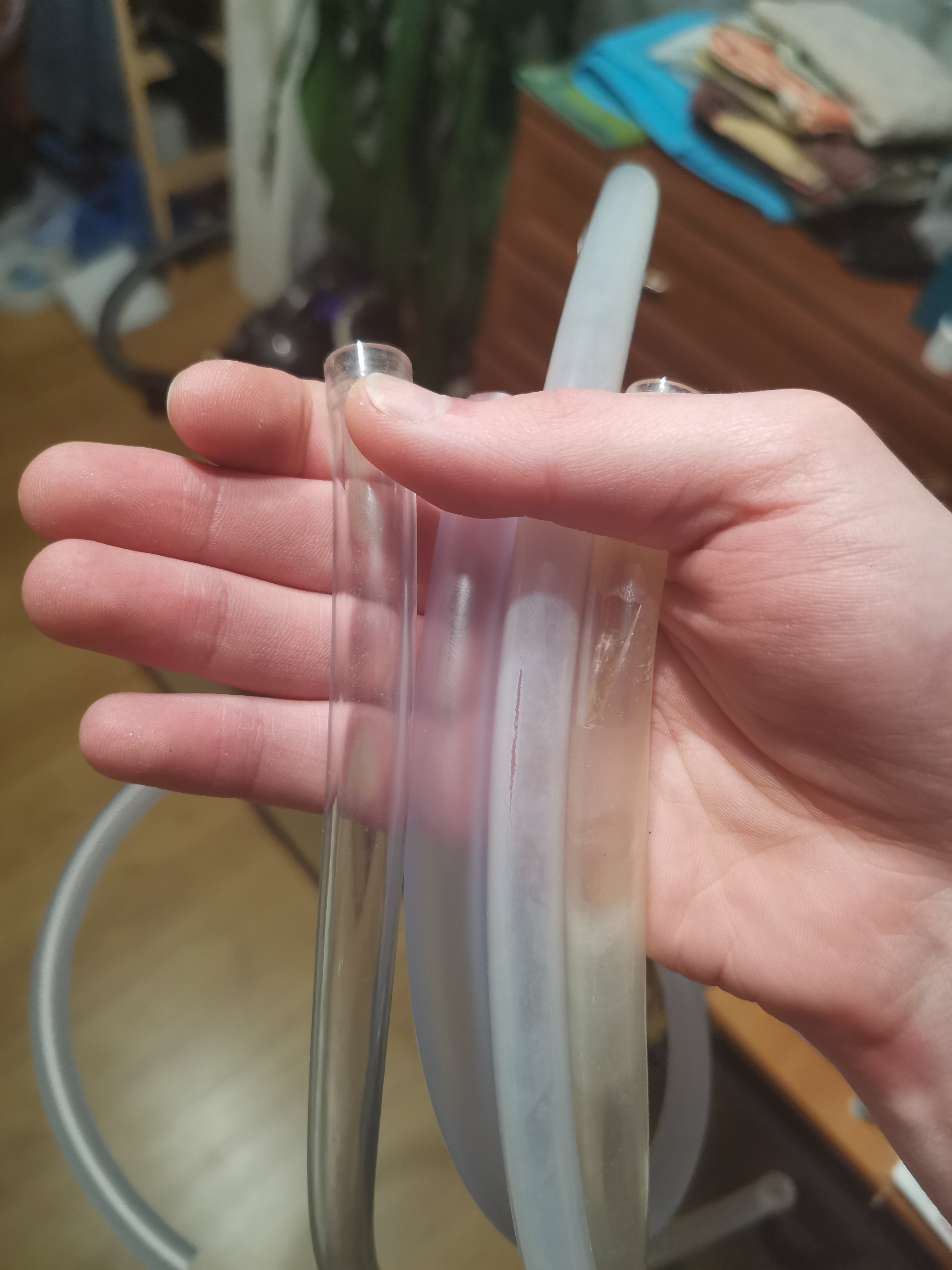

Ну и фото-сравнение: ЕК неюзанный, Alphacool Alphatube, ЕК контурный(причём однажды уже чистил от пластификата его), он же из сливного хвостика, где вода тупо стояла. До этого был дистиллят в контуре, если что.
старое и новое
IMG_20200405_205325.jpg [ 2.31 МБ | Просмотров: 1315 ]
Старые шланги внутри будто известковым налётом покрыты, а в хвостике вообще какая-то говнина отслоилась, хм...

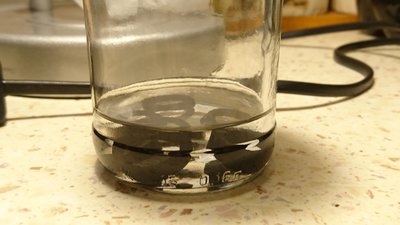

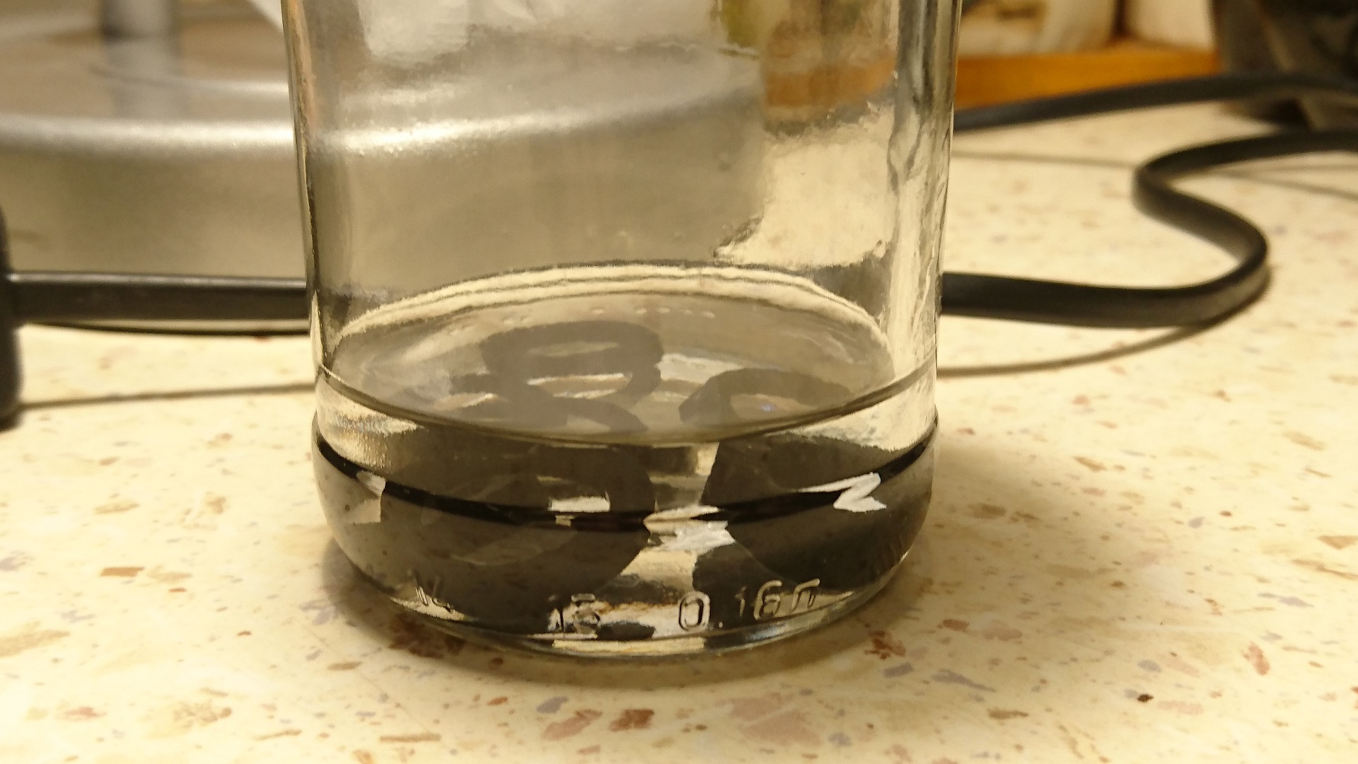

"Замариновал" около четырех месяцев назад "маслин" из жижи XSPC и шланга Feser Tube UV BLACK.
Банка все время стояла на окне, под лучами солнца. Сегодня вскрыл. Жижа осталась прозрачной. Кусочки шланга эластичность не потеряли, цветной след при трении на белой бумаге не оставляют.
Маринад
DSC_2283.JPG [ 479.95 КБ | Просмотров: 1147 ]
DSC_2221.JPG [ 511.2 КБ | Просмотров: 1147 ]
Так оно и вряд ли произойдет, имхо - потока-то нет никакого. Как мне кажется вымывается пластификатор именно при постоянном потоке (но это не точно:)))
Я же говорил - норм шланг. 4 мес для него не срок. Жаль контора Feser давно сдулась...
Месяц за два - на солнце)
Постоянный поток по идее существенно ускоряет этот процесс ) Что собственно демонстрирует фото от камрада выше, где один и тот же шланг из стоячего хвостика и проточный выглядит сильно по разному.
Так что надо шланг не просто мариновать, а регулярно активно взбалтывать :D
