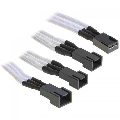

Подскажите, вот такой кабель
kadel.JPG [ 18.39 КБ | Просмотров: 947 ]
вставленный в мать, держит все три вентилятора на полных оборотах или есть просадки по напряжению?
Если есть,как лечить.
:thank_you:

yasoroka смотря какие вентиляторы. Десяток ватт на 12В должны тащить выходы на материнке, ну или хотя бы 5.

вот такие Corsair Air Series SP120 Quiet Edition Twin Pack
Регистрация: 10.12.2006
Откуда: Нефть и рыба
yasoroka таких ты штук 5 думаю можешь повесить. У них потребление по 1Вт при 12В.
Да, ты прав т.к. в твоих ответах есть нотка сомнения,пришлось покопаться в спецификациях мат. платы и выяснить,что
выходная сила тока на fan разъёмах составляет 1 ампер, при потреблении данных вертушек 0,08 ампер =>
можно вешать с десяток таких на один разъём.
кабель.JPG [ 21.69 КБ | Просмотров: 879 ]
По любому, спасибо за ответ.
