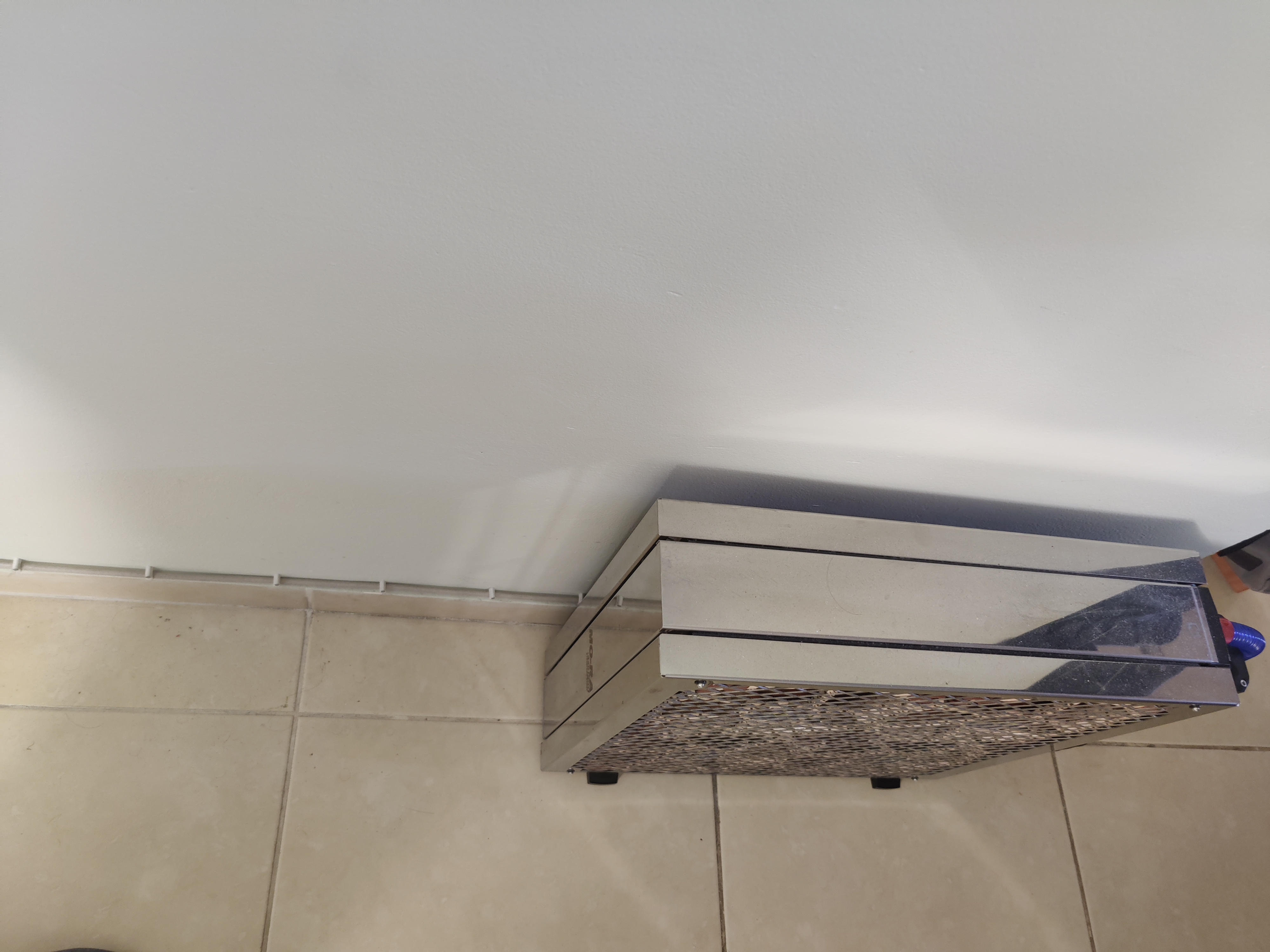

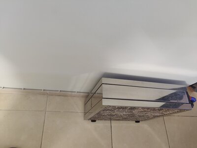

bomber91, а как мора продувается? Что-то горячо на выходе как-то...
Опять проснулся с мыслью, что в городе немцы.
Регистрация: 20.02.2008
losinka 8 200 at 800rpm почти вплотную к стенке задвинута
Там все перемерять надо там ппц просто что с гдс
все на быстросцепах висит старая вк из контура не изымалась 8брс оптимус два ВК блока и два рам, ну и плюс все эти 8 метров шлангов короче 3 помпы на Максе 200 литров дают

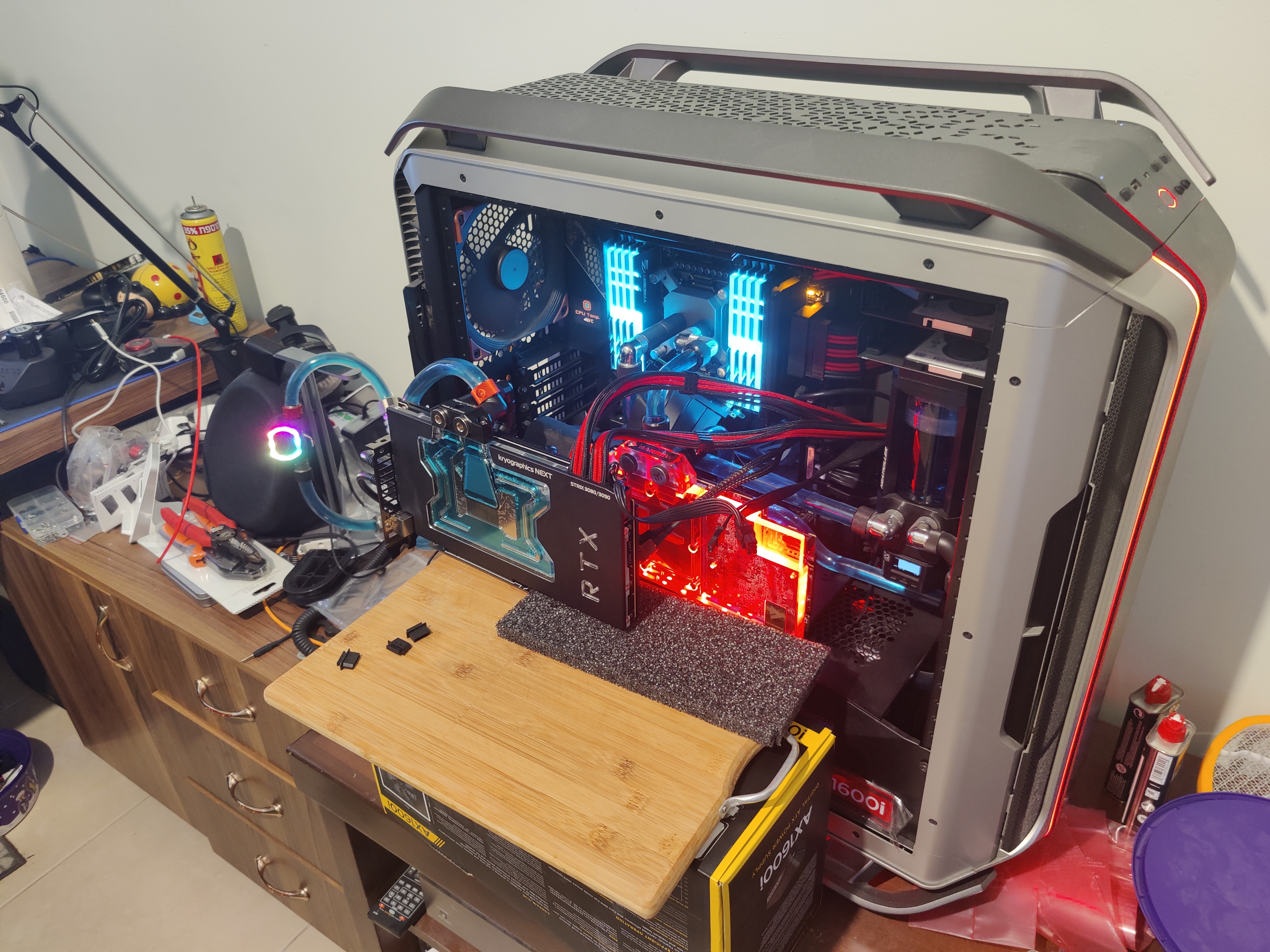

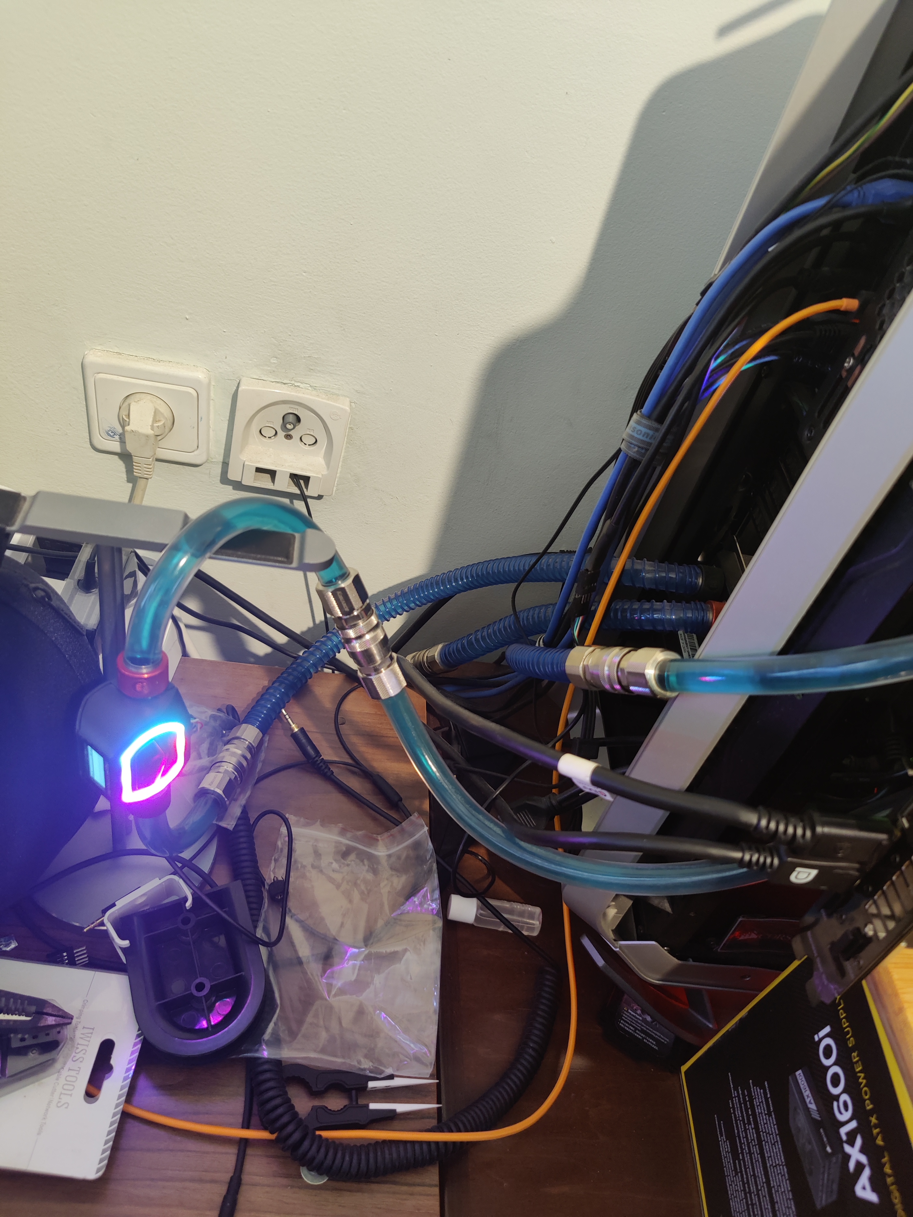

Говорю ж блин все времянка на честном слове посреди бардака :D
IMG_20210203_100557.jpg [ 2.74 МБ | Просмотров: 288 ]
IMG_20210203_100512.jpg [ 3.38 МБ | Просмотров: 288 ]
ну вы понимаете сами что на точность этот контур претендовать не может, бардак знатный устроил и это я ещё в контур не лез, жена смотрит косо на все это уже :D
