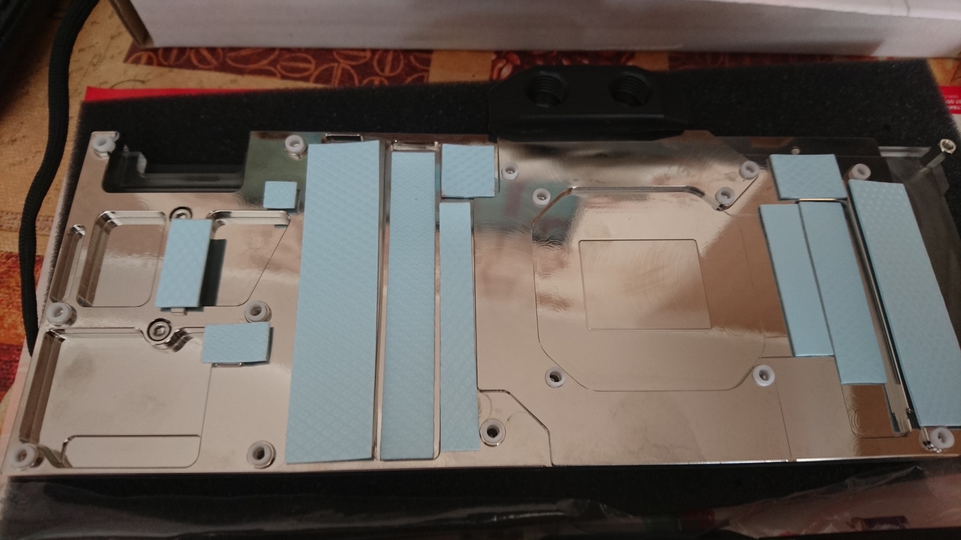

nag77 писал(а):
Позицию 3 не забыл?
Нет... у меня этот элемент не участвует.
nag77 писал(а):
А по стойкам имел виду обведенное красным.
Так и предполагал - нет, все с ними нормально.
Изменений ноль... последнее, что можно предположить - это высота этих стоек должна быть ниже... выкрутить их совсем что ли... не знаю уже что думать.
На PCB карты от родного СО не осталось случайно прокладок? Есть уверенность, что винты не длинные или не перепутал местами? Там два вида, M2.5 x 8 mm и M2.5 x 6 mm.

nag77 от родного прокладки все остались - от 0,5 мм до 1 мм... винты не перепутал... даже если на VRM прокладки вместо 0,5 мм - 1 мм, то основной прижим по чипу идет восемью болтами, а там может так жестко не давать сесть вплотную, только термопроклаки на память, которые я поменял... остаются только проставки... если смотреть с торца, то прижим есть.
Термопрокладки ужимаются на раз. Я "бутер" из 1 мм термопрокладок укладывал) На фото нет еще нет термопрокладок на память. Ложи фуллкавер на стекло и смотри, как опорные стойки расположены в одной плоскости. Может найдешь паршивую овцу.

С другой стороны... если бы проставки были бы чуть выше, чем надо, то не было бы прижимо ни по чипам памяти, ни на VRM... а он есть... т.е. либо у 2080 чип сам по себе выше расположен, на десятые/сотые миллиметра, либо... бох его знает...
бох его знает...
Отпечаток термопасты какой был? Был условно "сухой" контакт, излишки пасты были за чипом?
"Дьявол" тут.
Как вариант для проверки, набухайте пасты от души на чип, лопатой. Лишнее выдавится, но останется "прямой" контакт чип/ватер. Если будут изменения, значит копать в сторону высоты проставок на ватере.
ЖМ ведь... такое ощущение, что контакт был еле-еле... по идее смена термопрокладок на памяти должна была изменить ситуацию.
Только они и остались.
NeverT писал(а):
Кстати, а пружины на винтах достаточно сильные?
Нет пружин, жесткий фикс.
ЖМ ведь...
До жм ведь термопаста была?
Был прижим... т.к. наношу очень тонким слоем, то сказать, что то-то было выдавлено - под сомнением, может саму малость что-то и было.
Ну ещё, и как выше писал nag77, могут быть сами винты слишком "длинные".
вода 12-13С... чип 17С... в простое.
Млин, но не то, не должно быть так(
У тебя водоблока универсальника на VGA нет по рукой? Просто накинуть для проверки.

nag77
Я же говорю... возможно высота чипа разная и возможно необходимо снять проставки... ща в профильной ветке может что ответят.
Не вздумай так делать. Без проставок PCB волной пойдет.
От EK альтернатива для твоей карты
Мануал https://www.ekwb.com/shop/EK-IM/EK-IM-3831109814659.pdf
