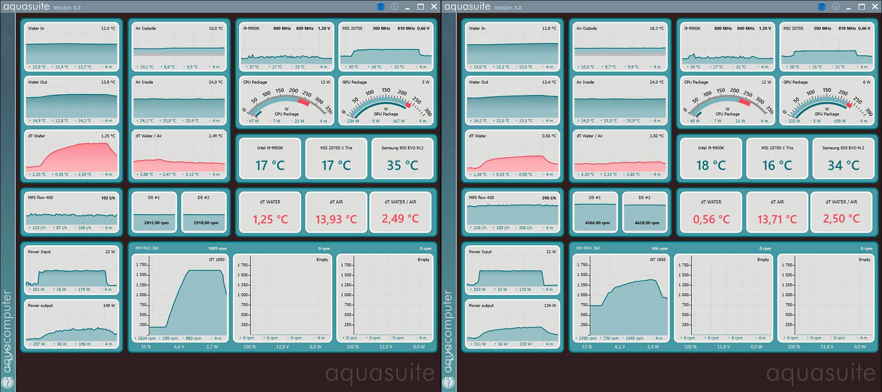

Breslavets писал(а):
Не понимаю, я вам график выложил - температуры в простое у всех карт практически одинаковы - какая разница какие там инструкции?
Пфф... это температуры на воздухе... у нас вода - температуры ниже... может в БИОС видеокарты вшита инфа предела температур 15-85С и все... ниже она не покажет, выше - уйдет в защиту... на моей нет двух БИСОов... был бы под экстримальный разгон, возможно там были бы настройки -25-65С или еще что... по инструкциям то же самое, касаемо температур, частот, расположения элементов, зависимостей или еще чего... я далек от такого низкоуровнего анализа... но считаю, что нюанс именно в этом.
Добавлено спустя 1 минуту 46 секунд:
atlonn, не отписывался - у него какая температура на GPU(и дельта с водой) в простое?
Отписывался, тоже под ноль в простое... но у него тоже ГП древнее.
★ CPU ☆ Intel 10900KF ★ GPU ☆ ASUS 3080 Strix OC ★ DDR4 ☆ G.Skill Trident Z 3200C14 ★
Регистрация: 08.07.2003
Откуда: Almaty
Фото: 13
И что?
На воде они ниже, но ДОЛЖНЫ быть одинаковыми, если на воздухе они одинаковы.
Это как с водой с одной секцией и с 9ю.
Поэтому я и предлагал прогнать тот же тест при комнатной температуре.
Может и датчики гонят на низких, может и зашито что...
А датчики проточные на балконе стоят(вх/вых радиаторов)?
Регистрация: 26.08.2012
Откуда: Мурманск
Фото: 619
Это трудно выполнимо.
В комнате, вход на резервуаре, выход на водоблоке ЦП.
