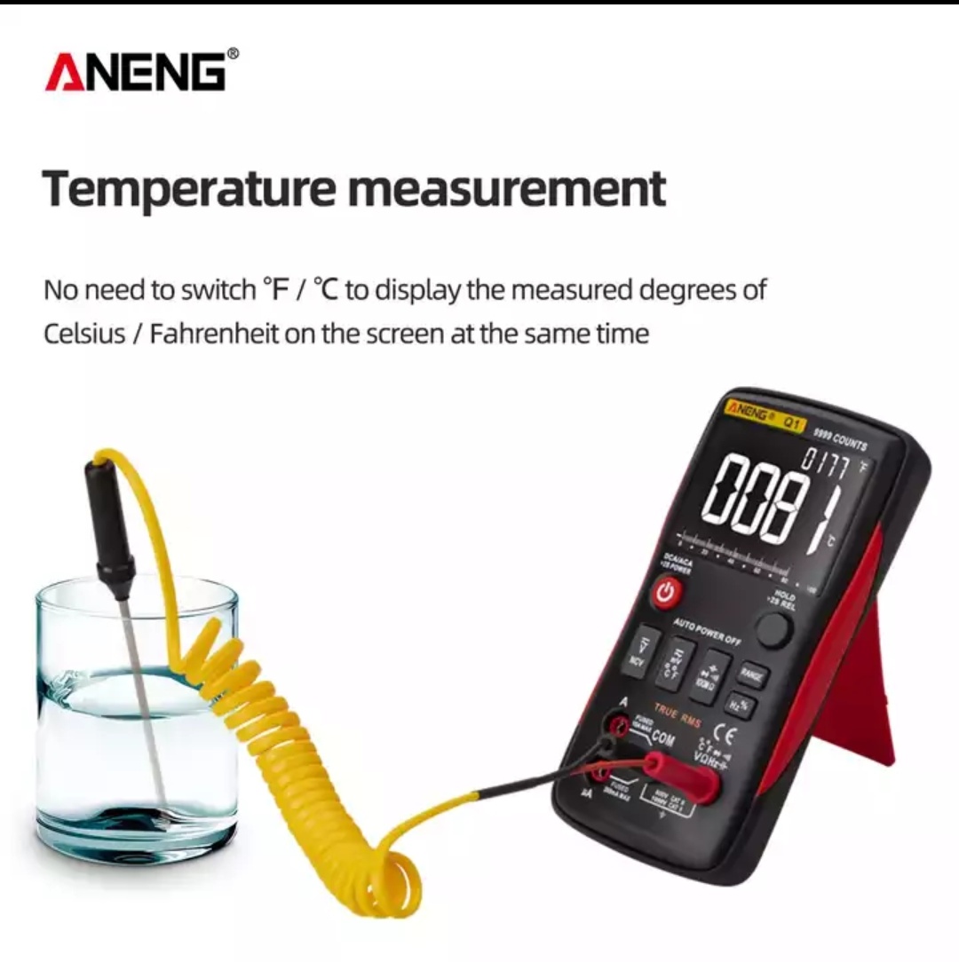

Screenshot_20210203-160005.jpg [ 146.84 КБ | Просмотров: 373 ]
Вот такая фигня может служить контрольным датчиком?
У меня где то такое валяется
Надо смотреть, насколько оно адекватно показывает температуру тела в сравнении с ртутным термометром.
Не обязательно датчики по чему то, не пойми чему настраивать.
Когда они все в стакане с водой, возьми среднее арифметическое значение температуры их всех и по этой цифре выставь, чтобы показывали одинаково.
Будет достаточно точно.
Но как бы то ни было, чуда не будет и с видеокарты 600 ватт тепла (как тут некоторые почему то надеются), не попрёт.
Нет. Там две погрешности. Первая на самом х-метре, который +- 1 градус даёт, вторая - щуп. Контрольные щупы из платины полюс ещё что-то, не помню, но стоят они явно дороже обычных. А х-метр, который прецизионный, стоит от 2500,- и выше. Калибраторы к ним от 6500,- и выше. Ещё вниз не дочитал (красный должен про это написать), но можно взять лабораторный стеклянный термометр с точностью до сотых градуса. Будет стоить 50-100 евро. Я бы не стал с этим заморачиваться.
upd: Посмотрел на твой прибор - там погрешность ещё больше будет. Если не верить китайским, то рекомендую Voltcraft... хотя детали тоже, наверное, все оттуда. Он недорогой, хоть и швецарский.
