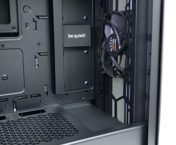

Вентиля как на фото на вдув, радик изнутри и все вместе закреплено через крепежную рамку винтами из комплекта Ocypus.
be_quiet_Pure_Base_500DX_11_B83FF3931C7D4D96BBC7849E639289B1.jpg [ 218.63 КБ | Просмотров: 2177 ]

<TopUpdate> В верхней области радиатора, переместить шланги вниз, ближе к ВК, не улучшит ситуацию ?
ни в коем случае. Верхняя камера радиатора должна быть выше водопомпоблока.
Что там шумит - сложно понять по записи. С остановленным фенами так же?
Больше похоже на брак помпы, потому что волнами она работать не должна. Миллионы АИО стоят так же, и таких ужасных звуков нет)

Красавчег писал(а):
Этот грохот исходящий из радиатора, когда комп под нагрузкой, это норма ?
Не норма, похоже на резонирующие/цепляющиеся за что-то вентиляторы. Снимите морду корпуса и притормозите каждую вертушку (пальцем прижав ротор, не за лопасти), что-то должно поменяться.
