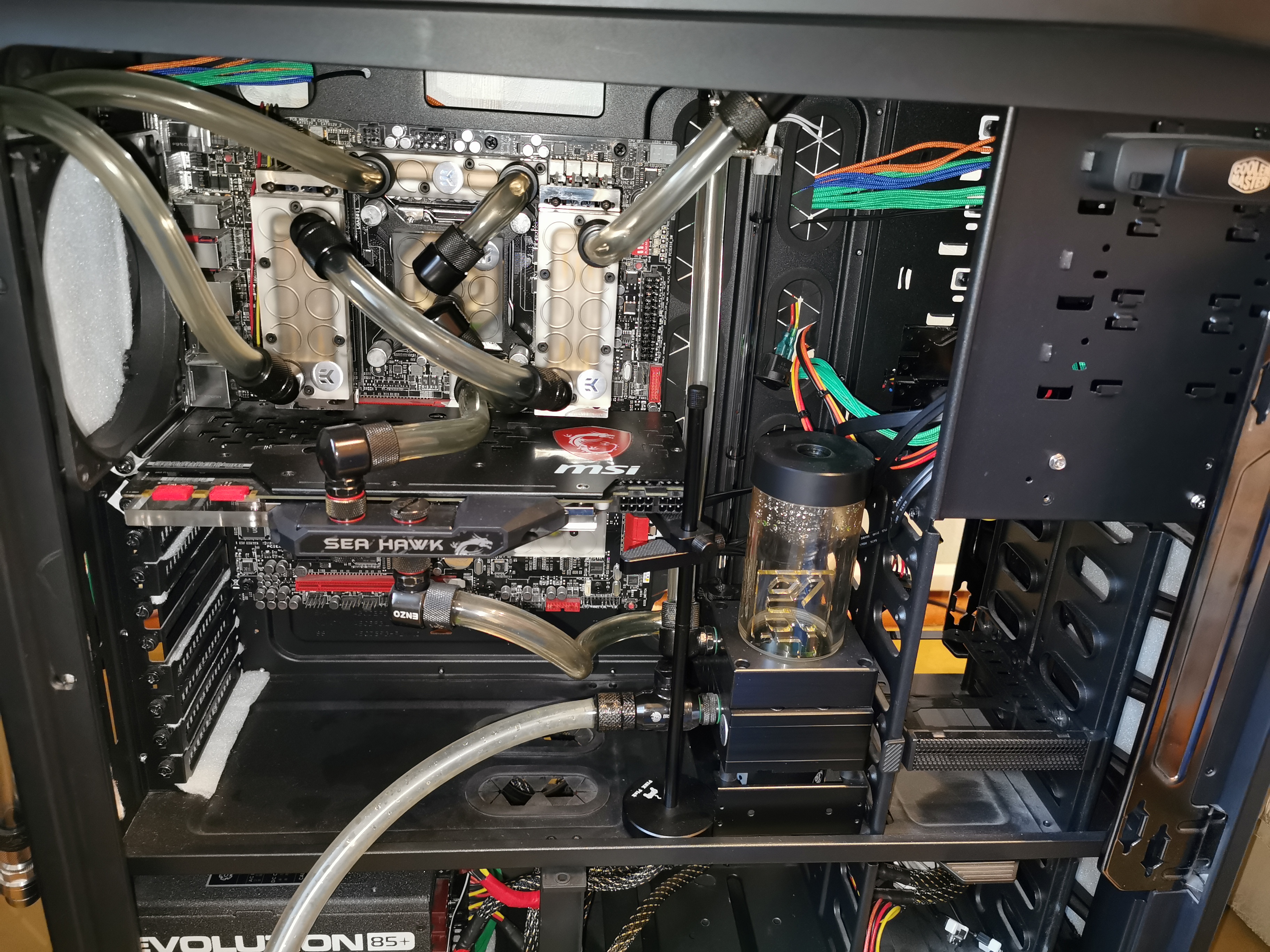

Еще желательно кран для слива и поставить его в нижней точке.
IMG_20191128_121221.jpg [ 3.25 МБ | Просмотров: 445 ]

В компе - так как на фотке. Надо слить - повернул и сливай куда хочешь. Хоть в тазик, хоть в бутылку. Поворотный уголок это позволяет.
И само собой ничего не надо откручивать и тем более ничего не надо валять :lol:
