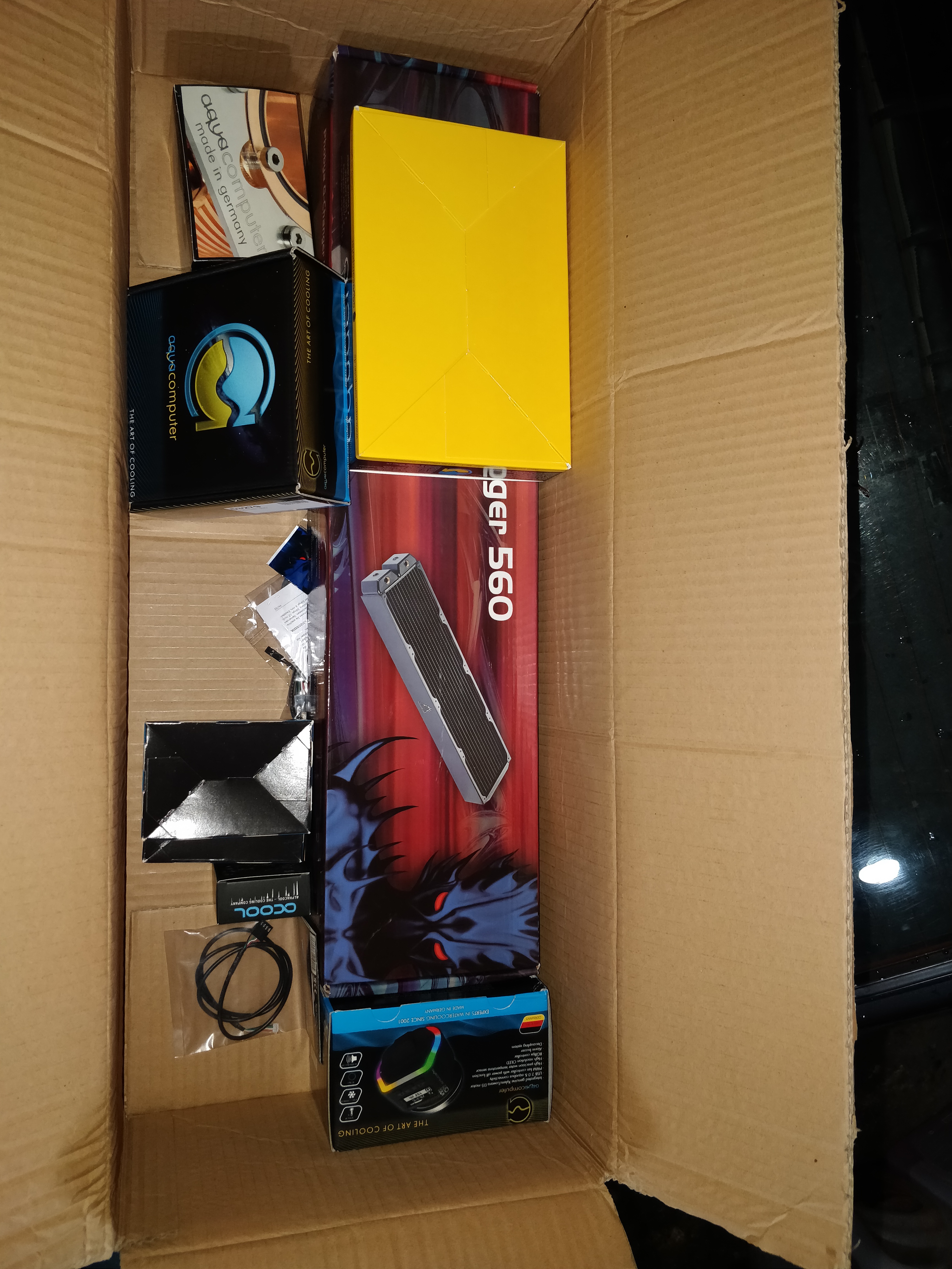

Romth писал(а):
уже начал прицениваться к датчикам всем этим к акваэро , я в этом смысле очень быстро завожусь, начинаю с малого, а заканчивается полным апгрейдом.
Ага, ага )
Ну я год обходился материнкой, понимая что всё же это не выход и контроллер брать придется. Надеялся что альтернативы появятся, вроде ЕК что-то выпустила, а альтернатив так и нет :D
IMG_20191210_185025.jpg [ 3.61 МБ | Просмотров: 700 ]
Добавлено спустя 2 минуты 10 секунд:
arduum писал(а):
у вас мать которая
Кстати да, эта материнка должна побольше и получше уметь чем ламптрон.
