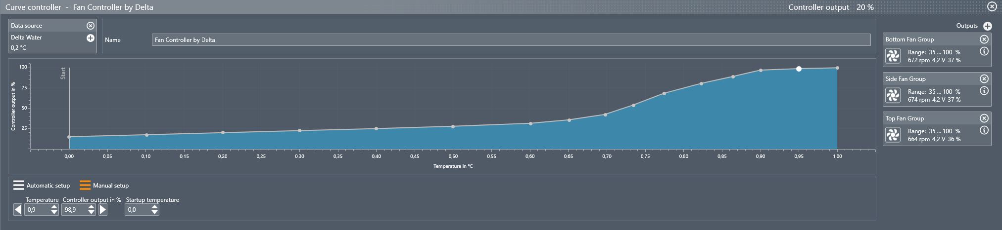

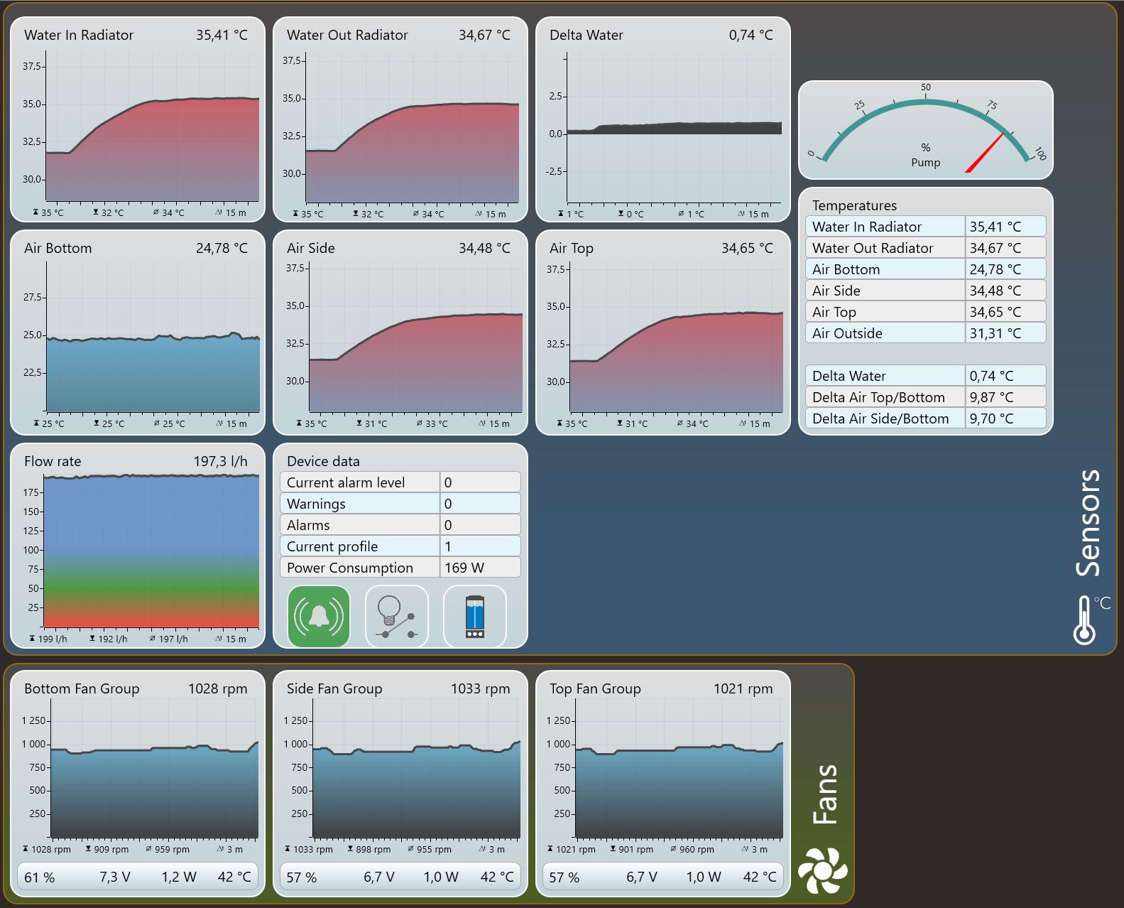

Оно самое) Собрал свой первый контур пару дней назад, сейчас настраиваю контроллер, поэтому хотелось бы понимать, в правильном ли я направлении двигаюсь.
1) Дельта вода/вода без/под нагрузкой: простой <0,1 градус / при текущей настройке и нагрузке только на процессор 0,8
2) Дельта вода/воздух без/под нагрузкой: не замерял
3) Дельта чип ЦП/вода без/под нагрузкой: ну в целом проц ниже 85 градусов при нагрузке, но я сделал пока быстрый разгон, без детальной калибровки, так что пока рано говорить
4) Дельта чип ВК/вода без/под нагрузкой: простой <1 / при долгой игре с потреблением в 300 ватт только на ВК (как пишут датчики :-) ) ~7 градусов
5) Дельта воздух/воздух без/под нагрузкой: простой 6 / при нагрузке только на процессор 10 градусов
6) Поток - 200 л/ч при 4500 об/м
7) Температура воды с большим перерывом после продолжительной нагрузки - +6 градусов от комнатной
Показатели были нормально так лучше, когда делал замеры без стенок/стекол корпуса. Это меня и смущает) Особенно то, что температура воды не становится комнатной после продолжительной нагрузки уже спустя долгое время.
Вентиляторы только на пуш стоят.
aquasuite
1.JPG [ 244.6 КБ | Просмотров: 752 ]

regme писал(а):
Это-то каким образом поможет?
Нет. И я об этом предельно ясно сказал. Ну если хочет - пускай сравнивает, никто же не запрещает :D
Добавлено спустя 10 минут 20 секунд:
Antoshka писал(а):
1) Дельта вода/вода
Всё нормально у тебя.

Antoshka писал(а):
4) Дельта чип ВК/вода без/под нагрузкой: простой <1 / при долгой игре с потреблением в 300 ватт только на ВК (как пишут датчики ) ~7 градусов
GPU в районе 42С - под нагрузкой, по мне это не плохо.
Но по дельте воды у вас система отводит 169Ватт, а по датчикам только ВК потребляет 300Ватт.
Процессор сколько выжирает ?
Соответственно возможно либо мониторинговые программы врут(например не 300 ватт жрет ВК),
либо у вас где-то плохой контакт с водоблоками.
Понятно, что не всё отводится, что подается, но тут слишком большой разброс.
Но так как температуры CPU, GPU приемлемые, скорее всего первое.
Конечно, если скрин сделан во время той же нагрузки, где на видяхе было 300 ватт.

Antoshka
Посмотрел внимательно картинку. АirSide это где? Если в корпусе, то похоже, что верхний радиатор задохнулся и не участвует в рассеивании тепла. Если при нагрузке 500 Вт картина такая же (температура жижи и воздуха перед вторым радиатором близки), то вы получите хреновые температуры контура. Собственно, вы об этом писали - без стекла второй радиатор начинает дышать нормальным воздухом и температуры резко падают - предположу, что градусов на 15. Что делать: снять показания мощности cpu и gpu в hwInfo64 под нагрузкой какого-нибудь бенча вроде firestrike или в игре. Сделать скриншот аквы, указать расположение датчиков (калиброваны?) и радиаторов. Дать это посмотреть.
Еще я не держал в руках XT45, но не верю, что на 1000 рпм воздух из рада выходит с температурой жижи. Значит очень слабый воздушный поток - либо вертушки совсем плохи, либо стоят плотные фильтры. Голосую за второй случай. Придется снять фильтры и посмотреть, что измениться. Можно так же развернуть вертушки верхнего рада в положение пулл.

Спасибо всем за помощь. В целом понял, что с большего все нормально, продолжу играться с настройками. Также понял, что недостаточно дал вводной информации касательно корпуса: поток воздуха организован так, что холодный воздух заходит снизу (3х Corsair LL120 RGB 120mm), далее один радиатор сверху с пуш вентиляторами (3х Corsair LL120 RGB 120mm) выводит воздух из корпуса и один радиатор сбоку с пуш вентиляторами (3х Corsair LL120 RGB 120mm) выводит воздух из корпуса. Так что радиаторы с вентиляторами "питаются" одним источником воздуха, поэтому и цифры у них одинаковые, как и должно быть. Главный вопрос про то, что вода медленно или не остывает вообще после нагрузки, я понял)
Тут под третьим пунктом описан принцип организации потоков (с мелкими изменениями типа пуш вместо пула). Задняя стенка полностью заглушена, чтобы холодный воздух не уходил в прорези для ВК.
На скрине только нагрузка на проц и память, поэтому мгновенный показатель мощности 169Вт, ВК в простое.
