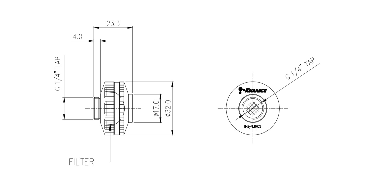

Нравятся мне некоторые вещи от koolance. К списку имеющихся в хозяйстве брс QD3 и QD4 добавился фильтр INS-FLTR03. Приятный глазу бочонок)

bomber91 писал(а):
ну не знаю, размер мусора который он может отсеять
В комплекте два фильтра-сетки из нержавеющей стали с площадью ячеек 0.42mm/кв и 0.27mm/кв (0.52х0,52 мм).
Хлопья он конечно не словит, но неучтенный крупный мусор отфильтрует.
Вчера поставил фильтр на выход внешнего радиатора, поток не режет, пусть трудится)
Его можно снять для чистки, не разбирая контур?
Мне аквовский понравился тем, что "стекло" там - можно посмотреть состояние + переключить можно контур для работы с фильтром.
