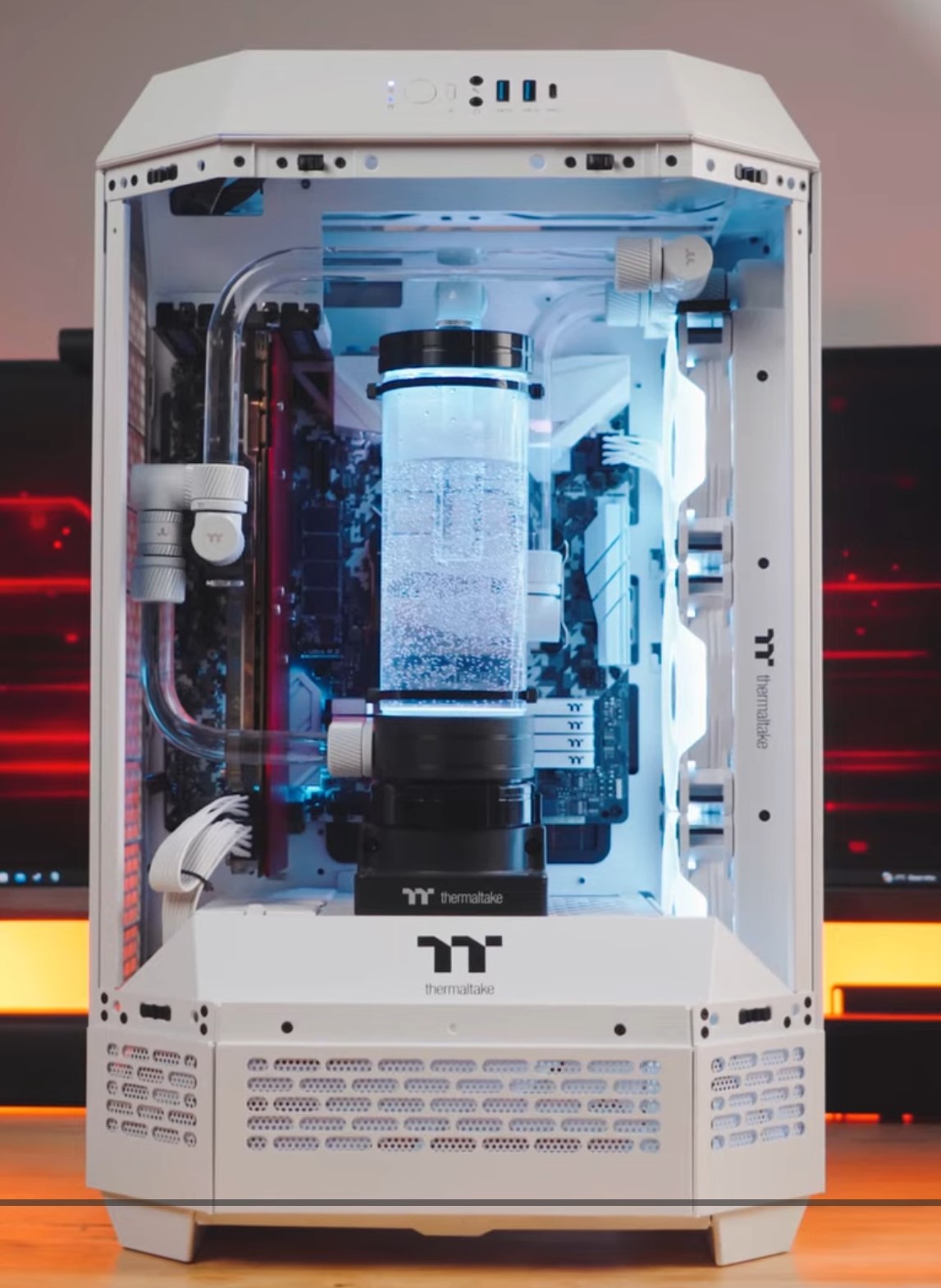

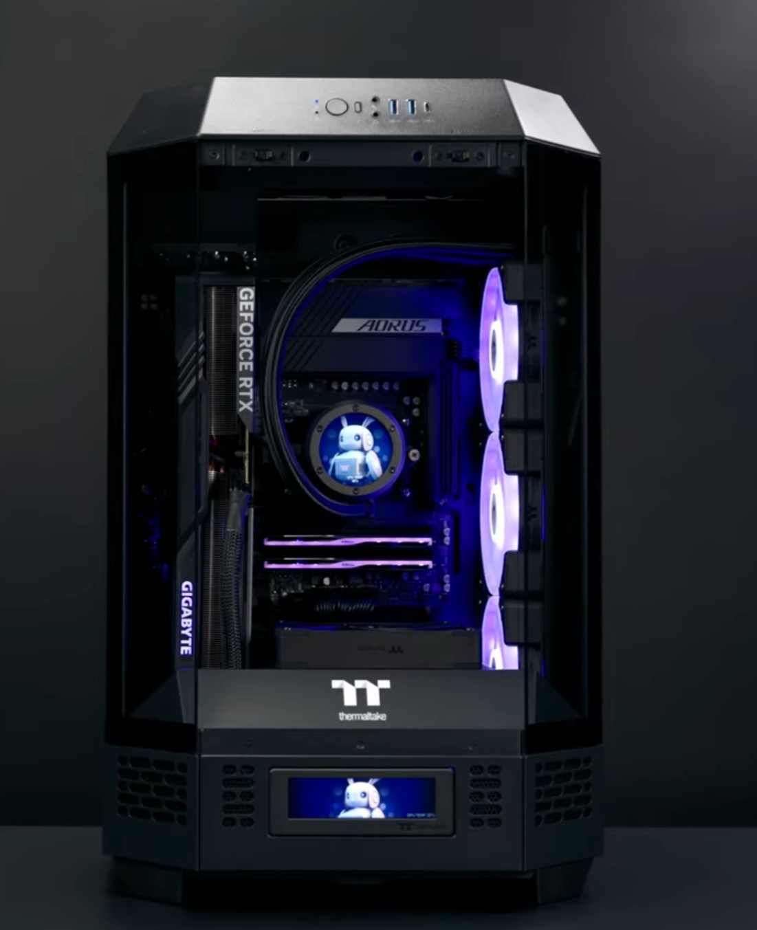

Спасибо, глянул ваши варики. У меня кастом и будет, дуалтоп с 2хд5 от аквы и резик аква с радиком альфа отдельно. Остался водоблок, комп для 8-летки, хотел чтобы на водоблоке проца какойнить заяц крутился. Нравятся квадратные водоблоки с дисплеем на всю лицевую панель, туда как я понял можно и гифки и видео залить. Но не нашел, чтобы из стокового радика можно было выдрать шланги и воткнуть в альфакуловский..
Хочу ей вот такое собрать (фото 1), только в розовом корпусе. Посередине будет стоять резик как на втором фото.
