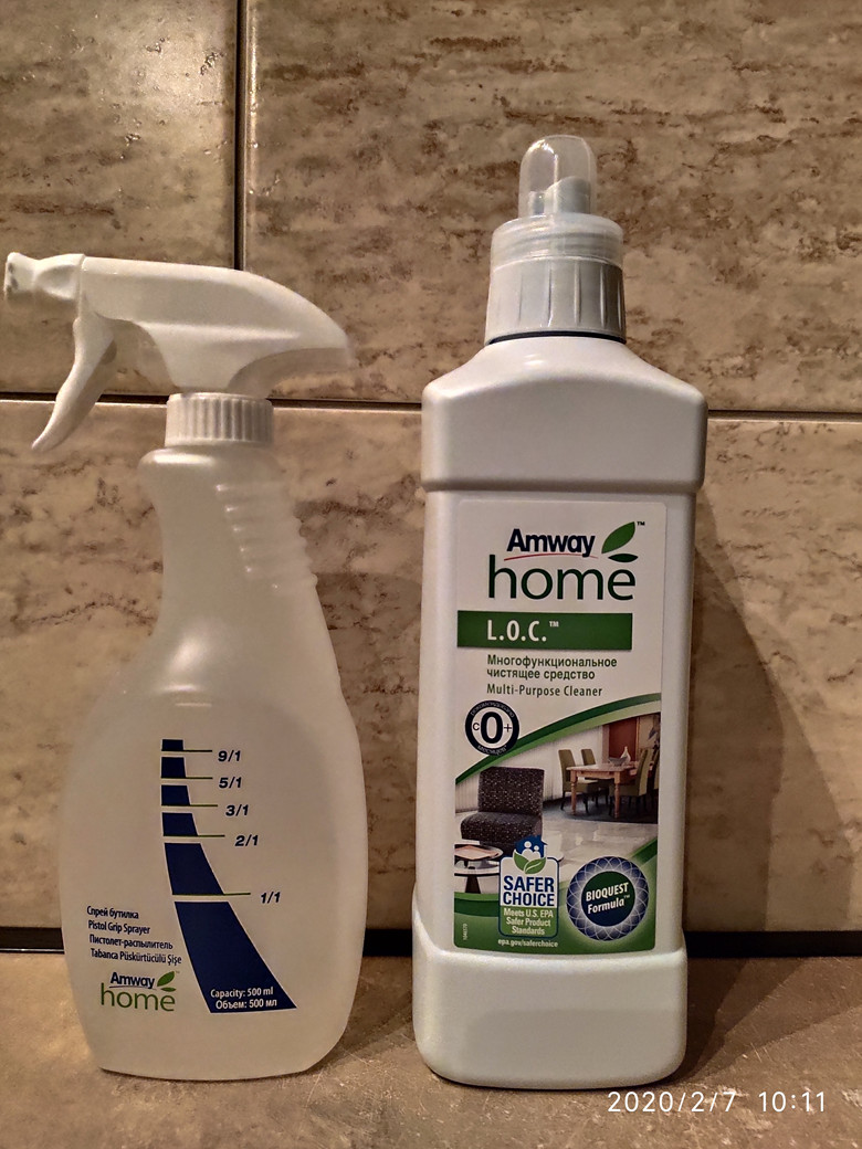

k2viper писал(а):
Ну, гипотетически, может захотеться надраить резервуар до первозданного блеска с использованием чистящих жироудаляющих жидкостей. Залапанную пальцами поверхность почистить, проще говоря. Многие из таких жидкостей содержат спирты...
Вы гипотетически сами себе проблемы ищите там, где их нет и быть не может... раз.
Жир удаляет мыло... два.
СЖО. Чем очистить комплектующие #11932761 ... три.
Эпилог..:
Кстати, по-поводу различных средств бытовой химии в бутылях-распылителях(для стёкол в том числе) --- не идите на поводу у химозных производителей подобной продукции --- банально подумайте о своём Здоровье..!
Полно средств которые и бережно отмоют, и вреда здоровью не нанесут(коммулятивный эффект)...
Вот на фото, много лет пользую --- 10мл. на этот распылитель самого средства + простая водица из-под крана = загляденье работает(у меня в пещере оба санузла полностью в Чёрном Глянце[all in black]с никелем от пола и до потолка, множество зеркал в пещере, а так-же банальные окна...)чистенько, без разводов. без вонизмы и прочей химозной непотребщиины...
Пожалейте Своё Здоровье и Здоровье своих домочадцев, ну и конечно Акриловые компоненты в своих контурах --- если есть возможность не пользовать откровенную химозу --- не пользуйте..!
Это не реклама конечно, мне плевать на производителя --- но доступность, цена и способности этой штуковины действительно восхищают...
