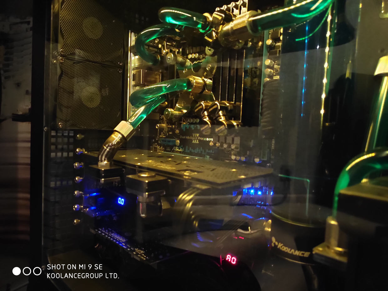

И с пластификатором в том числе --- первичное использование пару месяцев, затем шомполим замутнённый шланги обратно в контур --- ГОДАМИ шланг прозрачный как слеза младенца...
Фото сделано прям сейчас через боковое стекло СБ --- много годов к ряду контур работает без останова

Ну дык пользуйте ЖиЖи на основе пропиленгликоля(я топлю за определённую как доказавшую эффективность многранную и многолетнюю)и не лохматьте бабушку...
Уже давно всё придумано и работает-работает-работает и работает ГОДАМИ(фото вверху)...
Не устану повторять..: -"Затраты на качественный теплоноситель предпочтительнее, чем расходы на ремонт\замену\возню с дорогостоящими комплектующими контура..."...
