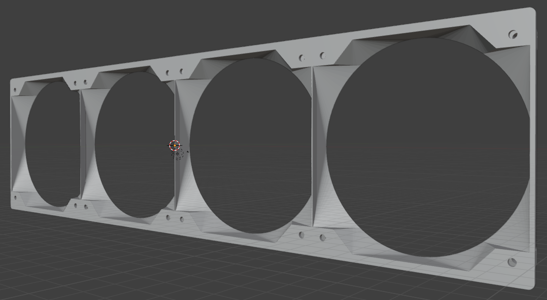

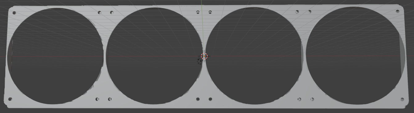

Frost писал(а):
пластина шроуд нужна чтобы поток воздуха сквозь радиатор дул
Есть какие-то типовые решения или только печатать их? В ближайшее время буду переезжать на новые радиаторы, можно будет и поставить для эксперимента.

v1docq47 раньше были но цена не гуманная и не на все вертушки плотно садится щас посмотрел по магазинам один мусор на не ходовые размеры...
, я себе рисовал в автокаде и заказывал лазерную резку, но я под другие модели делал SW4 на руках для обмеров нет
так что можете сделать так-же
Сделал шроуд для 4x120. Первая печать выявила слабые места в конструкции, которые сейчас буду устранять. В дополнении, придётся клеить какие-то уплотнители в место стыка шроуда и радиатора/вентиляторов, так как остаются небольшие зазоры.
Комментарий к файлу: Крепление для вентиляторов
4x120 (Место крепления вентиляторов)
over2.png [ 121.79 КБ | Просмотров: 2363 ]
4x120 (Место крепления к радиатору)
over.png [ 173.93 КБ | Просмотров: 2363 ]

v1docq47 если материала не жалко и принтер есть то можно и так, но ИХМО напечатанные практичнее было делать стыкуемыми секциями по 1му вентилятору
мне проще было пластину сделать, в паре случаев высоту наращивал дополнительными пластинами.
