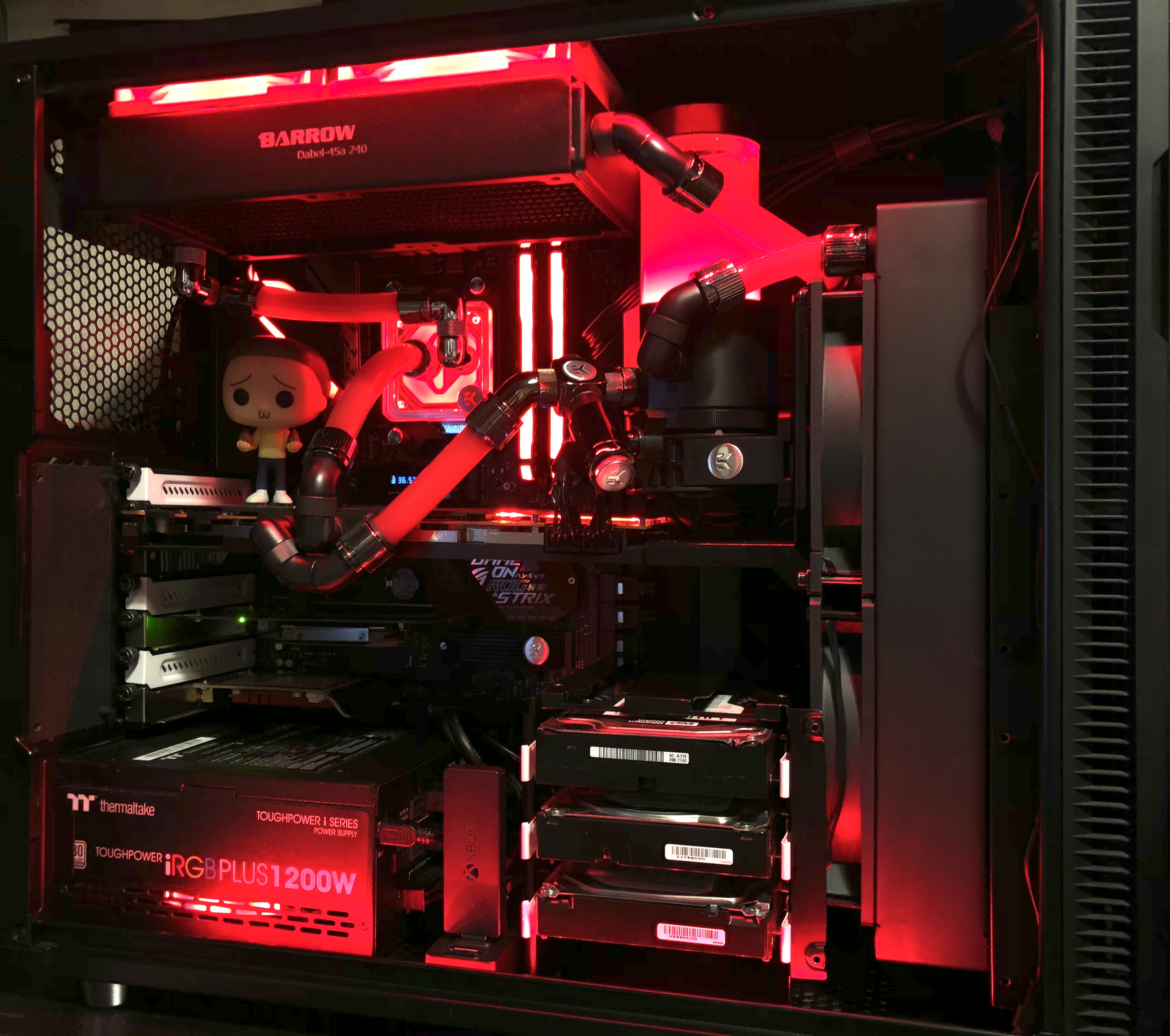

добрый день!
нужен совет, сильно "жарится" всё внутри корпуса, примерно 45 градусов ссд и харды.
В наличие
корпус fractal design define r5
amd 3900x EKWB velocity
1080ti Alphacool fullcover
помпа ekwb
радиатор 280/45мм EKWB спереди, на вдув
радиатор 240/45мм barrow верх на выдув
сильно ли улучшит ситуацию смена корпуса, например на fractal design define/meshify S2, с установкой радиаторов на выдув 360 верх и 240 внизу, оставив вертушки спереди чисто для поступления свежего воздуха?

St. Sage, 45 градусов - это ещё немного при плохом охлаждении.
Что за помпа?
Сколько хардов?
Материнка не на X570 случайно?
На VRM материнской платы какая температура?
Оперативки сколько?
Поотдельности это - копейки, но всё вместе вполне способно прогреть внутренний объём корпуса.
Снизу можно хотя бы один вентиль поставить?
Прежде чем радикально менять компоновку системы охлаждения, надо попробовать добавить пару вентиляторов вниз.

St. Sage в нагрузке 45? Если без, то многовато для не системных хардов в бездействии.
Если же это в хорошей нагрузке на систему, то логичная и терпимая температура т.к. внутри корпуса довольно жарко. И смена корпуса на аналогичный сильно не исправит ситуацию в этом случае. Там надо потоки по другому распределять. Можно просто попробовать сделать вдув сзади и снизу на текущей сборке, а оба радиатора на выдув(но всего скорее в таком корпусе с таким количеством жестких будет нехватка притока). Заодно открыть крышу по полной если этого еще не сделано.

Регистрация: 20.09.2003
matocob
matocob писал(а):
Что за помпа?
Сколько хардов?
Оперативки сколько?
d5 от ekwb
3 харда, стоят внизу
мать asus strix x470-f
на vrm датчика нет.
2х16гб corsair
нет. всё очень тесно. только туда удалось поставить корзину с хдд.
без нагрузки, вся активность происходит на ссд. а хдд хорошо так подогреваются вертушками спереди.
смена на обновленный копус позволит убрать харды на задню стенку, исключив их из мноступенчатой прожарки.
фото того, как сейчас приложил
История такая. Так как в начале я хотел сохранить корзину для 5.25 устройств и 4 харда. Грубые расчёты давали понять, что корпус позволит впихнуть в себя много всего.
Но по итогу получилось, что 280/45 от ekwb просто не пропускает через себя поток воздуха и следовательно весь корпус голодает без какого либо притока свежего воздуха. по этому там сейчас сэндвич 2 на вдув, 2 на выдув. это съело много пространства спереди.
идея следующая. сменить корпус (тем самыс выиграв 2 см в длинну). сверху на выдув поставить 360/30-45, снизу вкорячить 240/45 (который был сверху) на выдув вниз. с лицевой стороны оставить без радиатора, чтоб был приток свежего воздуха снаружи.

St. Sage, печаль 😔

St. Sage а что так странно решили подсоединить верхний радиатор? :D Или вам не нужно охлаждения? Полрадиатора не работает и ладно, зато сколько места занимает :haha:

St. Sage
проще, имхо, купить 1х3/4Tb и не морочить голову... по вертушкам, лучше снизу обычный приток, а радиаторы по стандарту.
