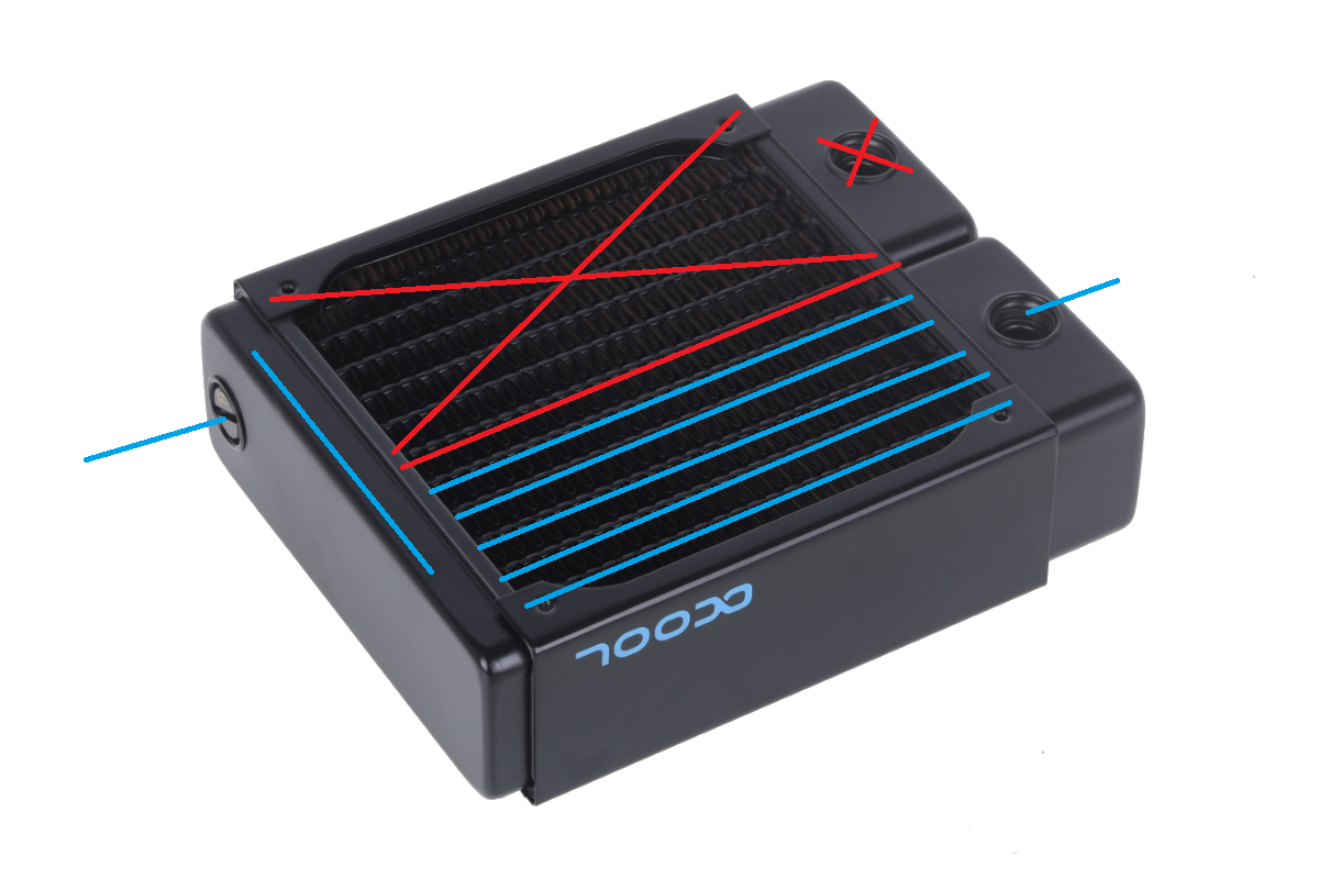

St. Sage очень тесно. Лучше взять корпус побольше.
И да ... не знаю как подключатся такие мультипортовые радиаторы, но сверху точно вода проходит через весь рад?
Снизу жесткие закрывают потоки, сверху помпа... такое ощущение что там в простое водичка градусов 35.
Какая температура у ГПУ в простое(через некоторое время после включения компьютера)?

tonygks в простое вода 30. гпу где то 40. сейчас точно не скажу.
потока, как такового нет. если есть, то там сразу теплый воздух идёт.
у тебя только один 420мм сверху стоит?

St. Sage обычно в простое tGPU ~ tWater(ну в худшем случае на 2-3 градуса выше если плохой прижим или термопаста). Это если GPU в 2d нагрузке и ее потребление ватт 15-20. А чем замер температуры воды делался?

tonygks значит на пару тройку выше чем вода.
в контуре датчик, который подключен к материнке.

Ну а если серьёзно, то этот радиатор двухпроходной. Сначала жижа идет по полвине радика в одну сторону, потом обратно по другой половине. Вы таким подключением исключили полрадиатора из работы.
Этот порт есть далеко не на всех радиаторах, и используется либо для слива, либо для деаэрации, но только не для подключения контура.

St. Sage
Слить контур и подключить верхний радиатор как положено!
Заглушку, установленную производителем, вернуть на законное место. Шланги подсоединить на одну "банку" радиатора, который в свою очередь, можно развернуть портами в сторону резервуара.
А то Вы "двухсекционный" превратили в "одно" и пытаетесь выяснить - почему так "жарко" в корпусе.
Добавлено спустя 19 минут 49 секунд:
St. Sage
У Вас сейчас, верхний радиатор работает вот так(так можно и из односекционного сделать половинку):
Alphacool.png [ 649.23 КБ | Просмотров: 635 ]

St. Sage писал(а):
Но по итогу получилось, что 280/45 от ekwb просто не пропускает через себя поток воздуха
А может виноват не 45мм рад, а то что корпус с глухой мордой и там стояли неподходящие для таких условий вентиляторы с недостаточной производительностью и статическим давлением?
Что за вентиляторы по фото не понять, однако понять что дышать радиатору (и всему корпусу) мешает нагромождение хардов и комборез на выходах воздушного потока с рада. Чувачок игрушечный на фото, кажется, осознаёт происходящее )
Нет, там автором drain порт задействован как выходной. Жидкость идёт через половину рада.

Mark Andy это был эксперимент из невозможности нормально уместить верхний радиатор. норм инфы не нашёл попробовал и сам убедился. что не прогревается он. исправим.
