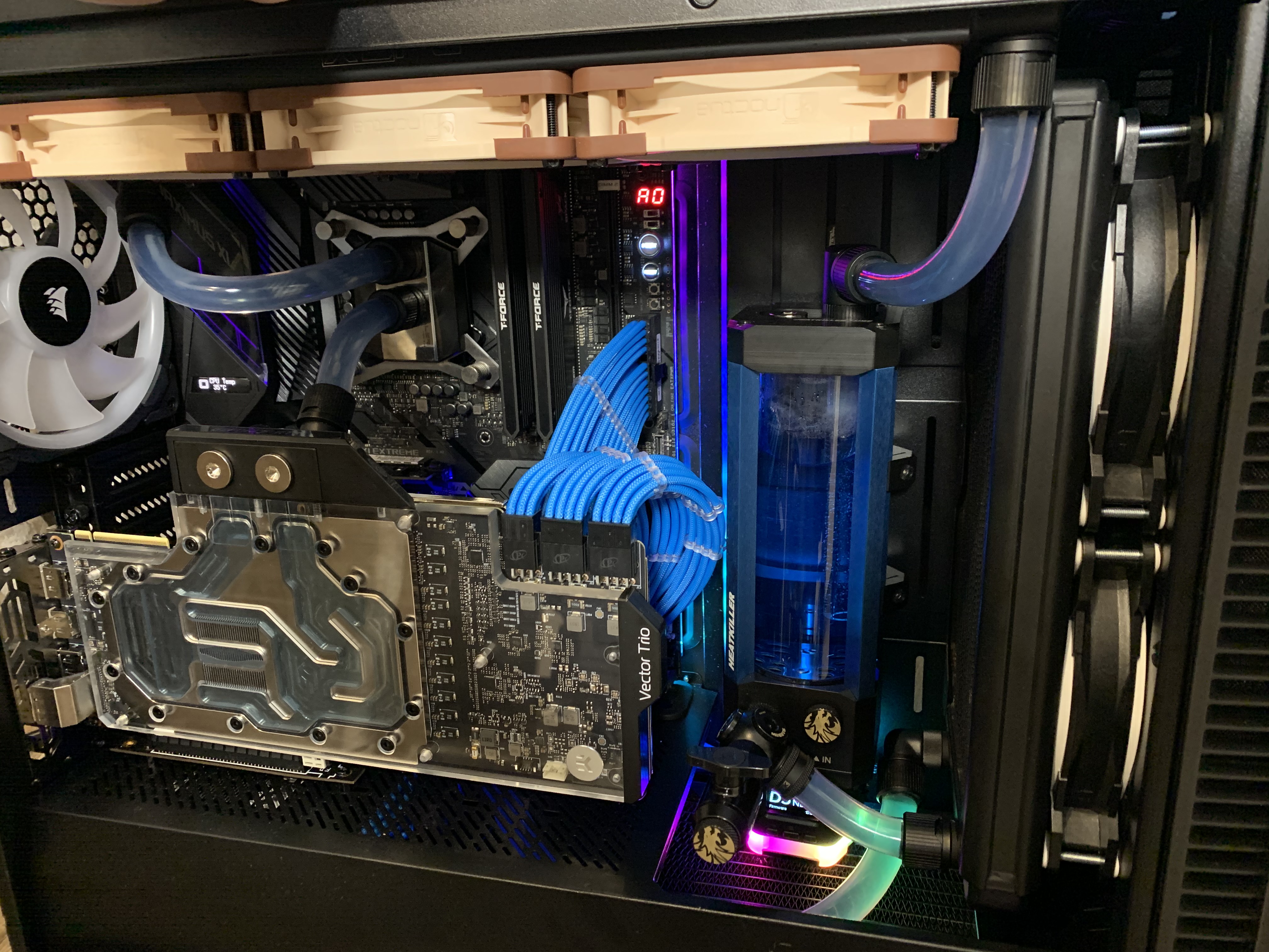

Регистрация: 10.09.2019
nag77 писал(а):
Похоже на звук работающего почти на сухую насоса.
А то что аква написала - бред. heatkiller полностью совместим с некст, так как некст - та же D5.
Возможно в разводке косяк. Без картинок не понять.
Вот картинка.
я хоть и без опыта в этом плане, но мне тоже подсказывает что не должно быть такого звука.
IMG_9048.jpg [ 2.46 МБ | Просмотров: 545 ]
Регистрация: 19.03.2008
Откуда: Беларусь
dav461 писал(а):
Вот картинка.
Внешне по картинке все правильно.
Как предложение, в напорную линию, где кран, вместо заглушки вкрутить штуцер со шлангом (думаю у тебя осталось). Запустить систему, шланг в тару, медленно открыть кран и посмотреть, если ли вообще напор.
