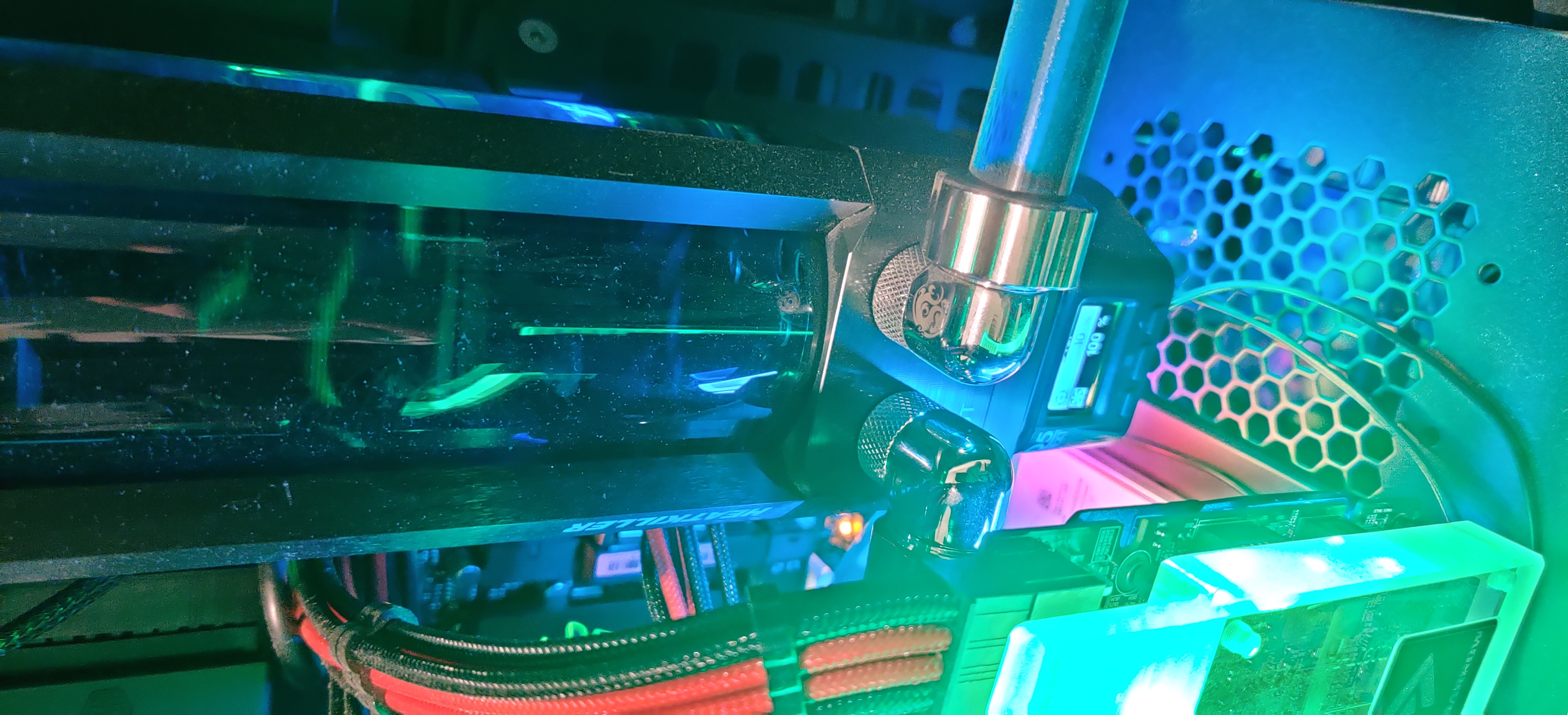

Регистрация: 20.02.2008
dav461 писал(а):
у тебя в рез ватеркуловский
да
dav461 писал(а):
90град фитинги стоят?
да битсевые
IMG_20200217_001439.jpg [ 2 МБ | Просмотров: 695 ]
пыльно там правда,все никак не поборю лень перекинуть мать, как представлю обьем работы -руки опускаются)
не мучай комп сбрасывай воду разбирай гляди где косяк
не должно оно шуметь
гоняй воду в резе просто куском шланга луп сделай дабы не наполнять всю систему по новой каждый раз
ессно запускать только помпу без остального компа
