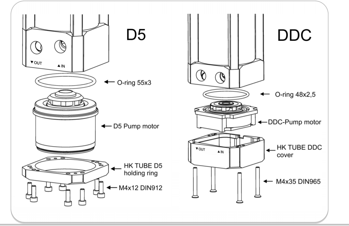

nag77 писал(а):
Да все там совместимо, и не важно что помпа некст. Сказки аквы о несовместимости хеткиллер и нектс пусть они оставят себе.
Я тоже думаю что всё совместимо, но ты же видишь что судя по всему пользователь умудрился так поставить топрез...
Мог перетянуть, мог кольцо не то положить. Мог его положить не так - например натянуть на помпу, а надо класть в канавку на топе/топрезе. Результат видим на видео.
пятачок его свинейшества
Регистрация: 19.03.2008
Откуда: Беларусь
k2viper писал(а):
Мог перетянуть,
У меня аналогичный топ-рез. Перетянуть просто не возможно, такой в нем заложен конструктив.
Holding ring притягивается к корпусу реза винтами до полного смыкания обеих частей.
Снимок экрана (1506).png [ 252.52 КБ | Просмотров: 620 ]
Регистрация: 10.09.2019
Дело в том, что собрать это неправильно просто невозможно. С помпой никаких колец не шло.вроде одно кольцо было в комплекте и оно между помпой встаёт как на фото выше. Я уверенно все сделал правильно. Я скидывал помпу, никаких следов трения или царапин.
