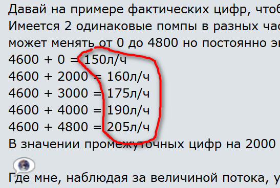

Давай на примере фактических цифр, чтобы было понятно,
Имеется 2 одинаковые помпы в разных частях контура. Одна работает на постоянных 4600 (такой её режим наиболее комфортен по шуму и вибрации), вторая может менять от 0 до 4800 но постоянно эксплуатируется на 3000.
4600 + 0 = 150л/ч
4600 + 2000 = 160л/ч
4600 + 3000 = 175л/ч
4600 + 4000 = 190л/ч
4600 + 4800 = 205л/ч
В значении промежуточных цифр на 2000 и 4000 не уверен, но начальные и конечные соответствуют.
Где мне, наблюдая за величиной потока, увидеть эффект дросселирования и убедиться что он не "миф"?
Я наоборот вижу что работа второй помпы на любых оборотах вносит вклад в увеличение потока. И чем выше её обороты тем этот вклад (и общая величина потока) выше. Как и общая величина прироста потока от включения второй помпы примерно в 35% соответствует установленной эмпирически величине.

k2viper писал(а):
4600 + 0 = 150л/ч
А на одной помпе сколько было? Вторая то в статике, по любому поток режет.
далеко ходить не придётся
2020-03-03_173838.jpg [ 227.53 КБ | Просмотров: 614 ]
Разница между этими значениями - и есть следствием эффекта дросселирования. При этом, обратите внимание: там, где 4600+0=150 - если убрать остановленную помпу-"дроссель", то значение расхода было бы определённо выше, чем 150. И было бы очень интересно сравнить это значение со второй величиной в вашем примере, где 4600+2000=160... есть у меня предположение, что они могли бы быть примерно одинаковыми... Понимаете, о чём я? ;)

Axiom писал(а):
Ставишь одинаковые, выставляешь одинаковые обороты - и, считай, расходы равны (практически)
Тебе уже десять человек, имеющие 2 помпы, десять раз сказали, что невозможно выставить одинаковые обороты и одинаковые расходы. Не, никак не доходит, теоретик?
И двух помп одинаковых не бывает. Так что измеряй свой расход и дальше в "будь здоровах" и не спорь здесь о том, о чём понятия не имеешь.
