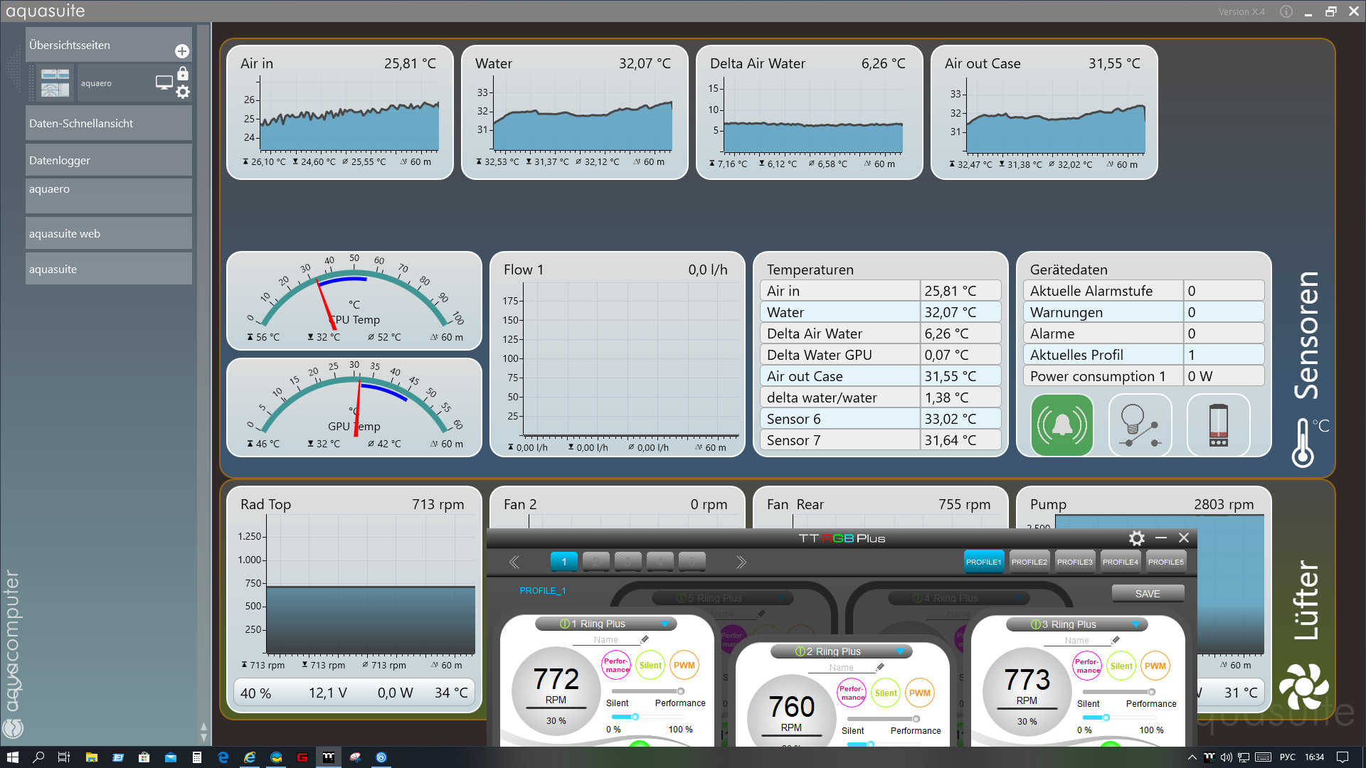

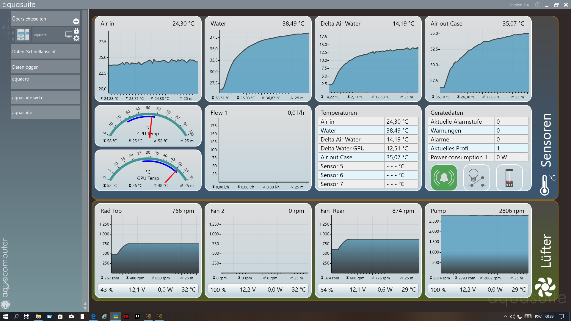

Добавил в контур 360ый рад,пока временно,можно сказать прилепил на изоленте(сам рад будет ещё доработан).
Было с одним 280ым
750rpm.png [ 299.64 КБ | Просмотров: 603 ]
Стало,час игры Tom Clancy's Ghost Recon® Wildlands в 2к всё на ультра(загрузка ГП 99% ЦП 70-80%)
710.png [ 347.94 КБ | Просмотров: 603 ]
Все вентиляторы на радах дуют в полностью закрытый корпус,бани в корпусе не наблюдается)темпа в корпусе макс 32 градуса.
