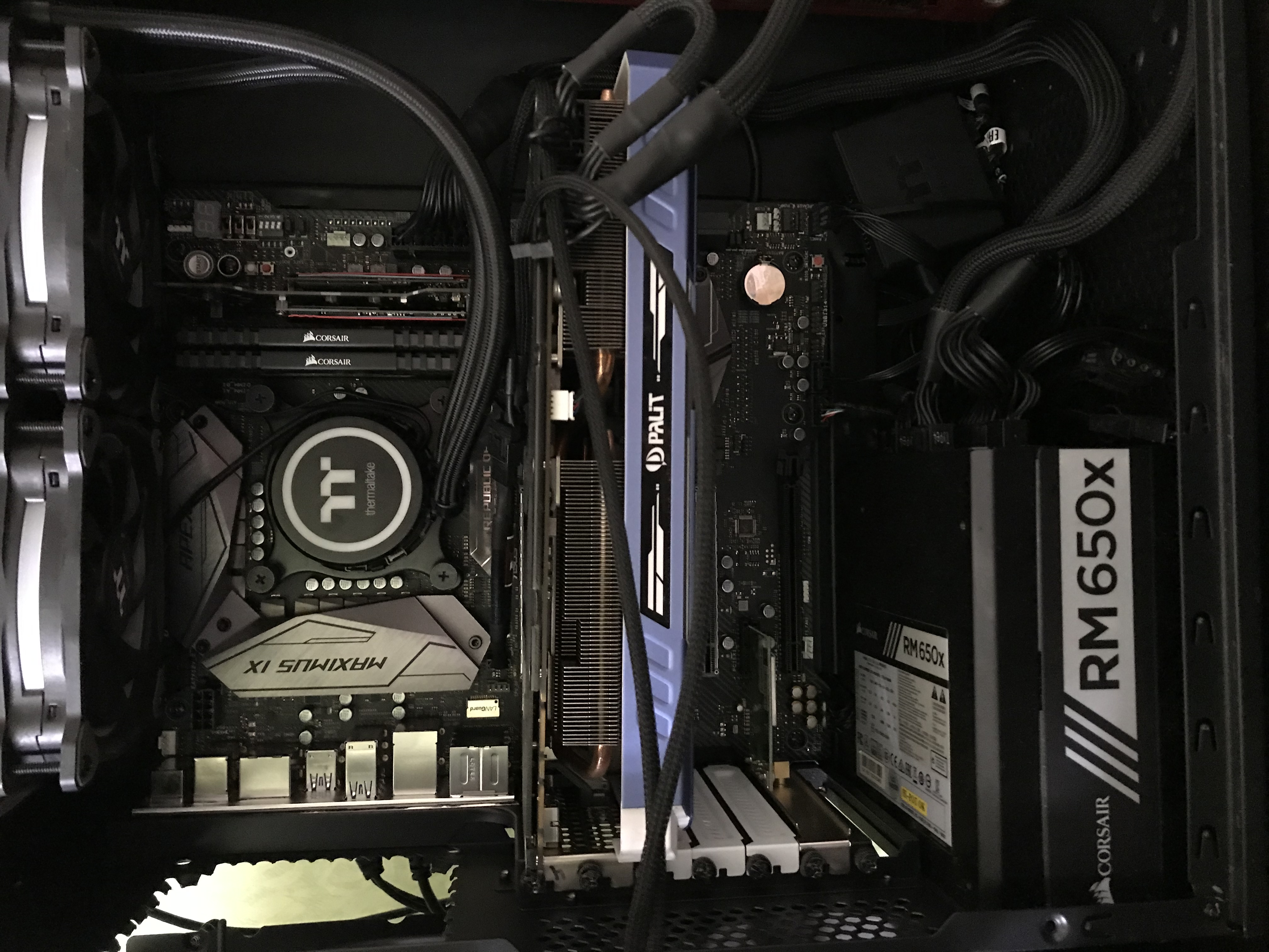

Здравствуйте товарищи ! Хотел задать вопрос по Выбору фитингов и адаптеров угловых. Что скажите насчёт фирмы monsoon 6 шт за 1800, стоит ли переплачивать 80р за 1 фитинг потсравнению с barrow? Я уже заказал нужные адаптеры и сам кран для реализации слива контура фирмы barrow . Вот думаю может и фитинги тамже взять? Экономия 1200 .. ну экономить нельзя конечно когда вопрос о дорогостоящем железке конечно! Если качество нормальное , может взять? Я лично хотел просто взять именно красные фитинги и несколько адаптеров которые будут визуально видно) с чёрным шлангом , в асус рог стиле ) у barrow только золотые , чёрные белые .. ( те которые длиннеес прорезью для затягивания ) просто золото как-то по цыгански )) хотя чёрный с золотым тоже хорошо сочетается )
Был у меня прошлый контур на фиттингах Monsoon - впечатления сугубо положительные от изделий. Сейчас все собрано на barrow - тоже все отлично. Так что тут выбор явно не по качеству надо делать - оба бренда имеют достойное качество.
