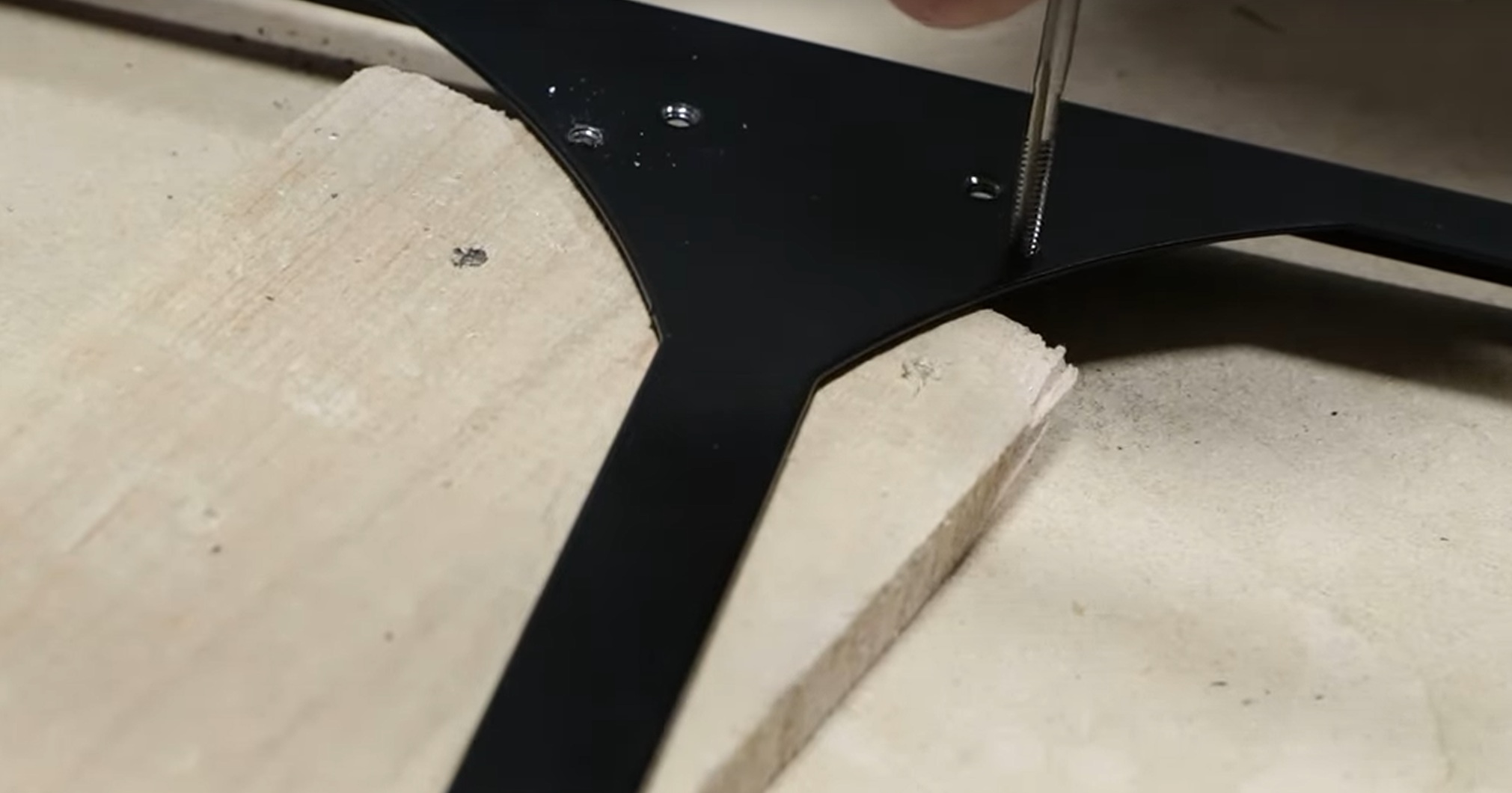

DrALQУ меня не родные шроуды и грили, делал кастомные под нокты А20 ( заводские лазерная резка + покраска порошком) по всем наборам отверстий.
А т.к. один из наборов нокты (внутренние аля как у 180х180) такие-же как у фантека - то всё соберётся
но даже если бы отверстий и не было, не вижу проблемы сделать 16 отверстий в случае их отсутствия... (для разметки/сверловки можно использовать сам вентилятор в качестве кондуктора)
вот только в тонкий метал резать резьбу - такое себе занятие, как по исполнению так и по надёжности...
тут либо отверстия проминать кернами в несколько этапов чтобы вдавленные металл дал мясо под резьбу (так например сделана резьба в поддонах материнки)
либо делать отверстия больше и впрессовывать/вклеивать пресс-гайки либо самы простой вариант делать простые отверстия диаметром 4.1-4.2 и прикручивать вентилятор на пары винт с гайкой (собственно под 200е вертушки у меня сделано именно так)
так-то конечно один набор отверстий и тот как под 180мм - минус 200х фантеков - , что мешало сделать если не как на нокте 20А (по 16 отверстий на все случаи жизни) то хотя бы 2 набора под типовой 180 и под типовой 200 сделать - вопрос
но уж как есть а уж за текущий ценник и вовсе несущественная ерунда.
