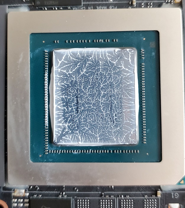

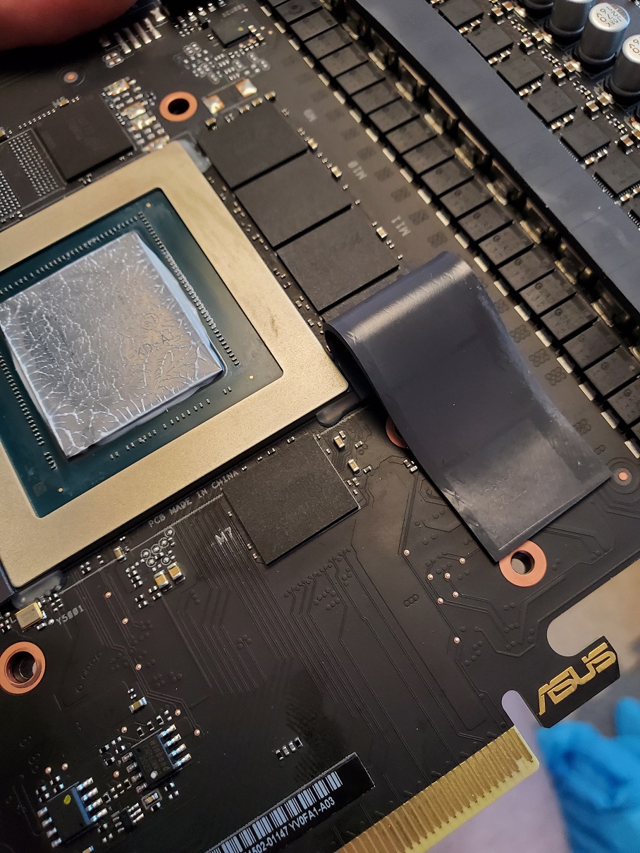

Дошли руки переобуть стрикса
Тестовый отпечаток
20210207_101133.jpg [ 175.23 КБ | Просмотров: 705 ]
20210207_095006.jpg [ 270.86 КБ | Просмотров: 705 ]
20210207_095157.jpg [ 409.89 КБ | Просмотров: 705 ]
20210207_095413.jpg [ 282.7 КБ | Просмотров: 705 ]
20210207_095408.jpg [ 318.88 КБ | Просмотров: 705 ]

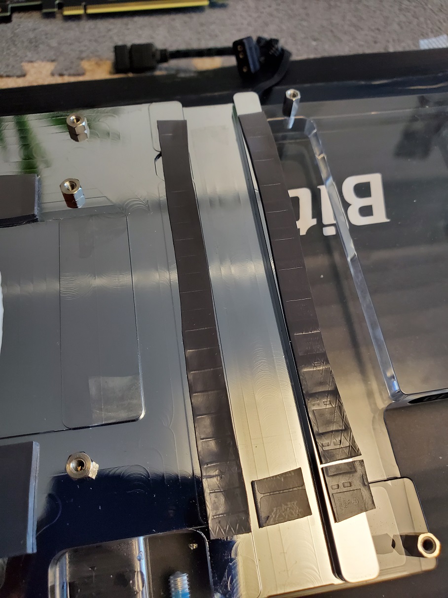

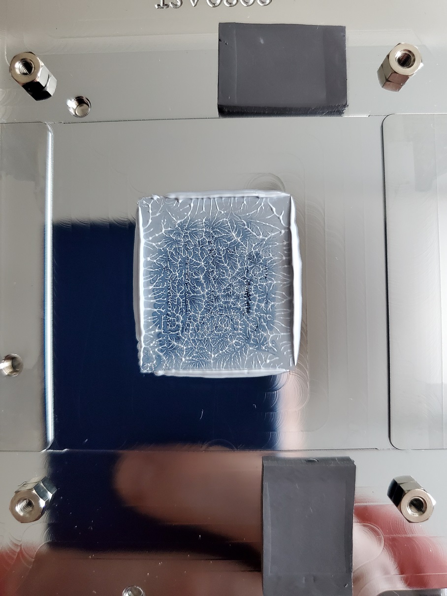

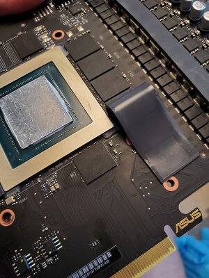

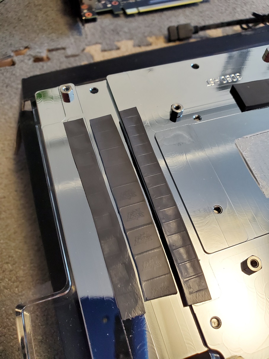

Мне не нравится обжим двух основных рядов памяти (фото 3), прокладки все по инструкции. На них 1мм. Думаю может 1.5 или 2.0 на них накинуть. Или норм итак?

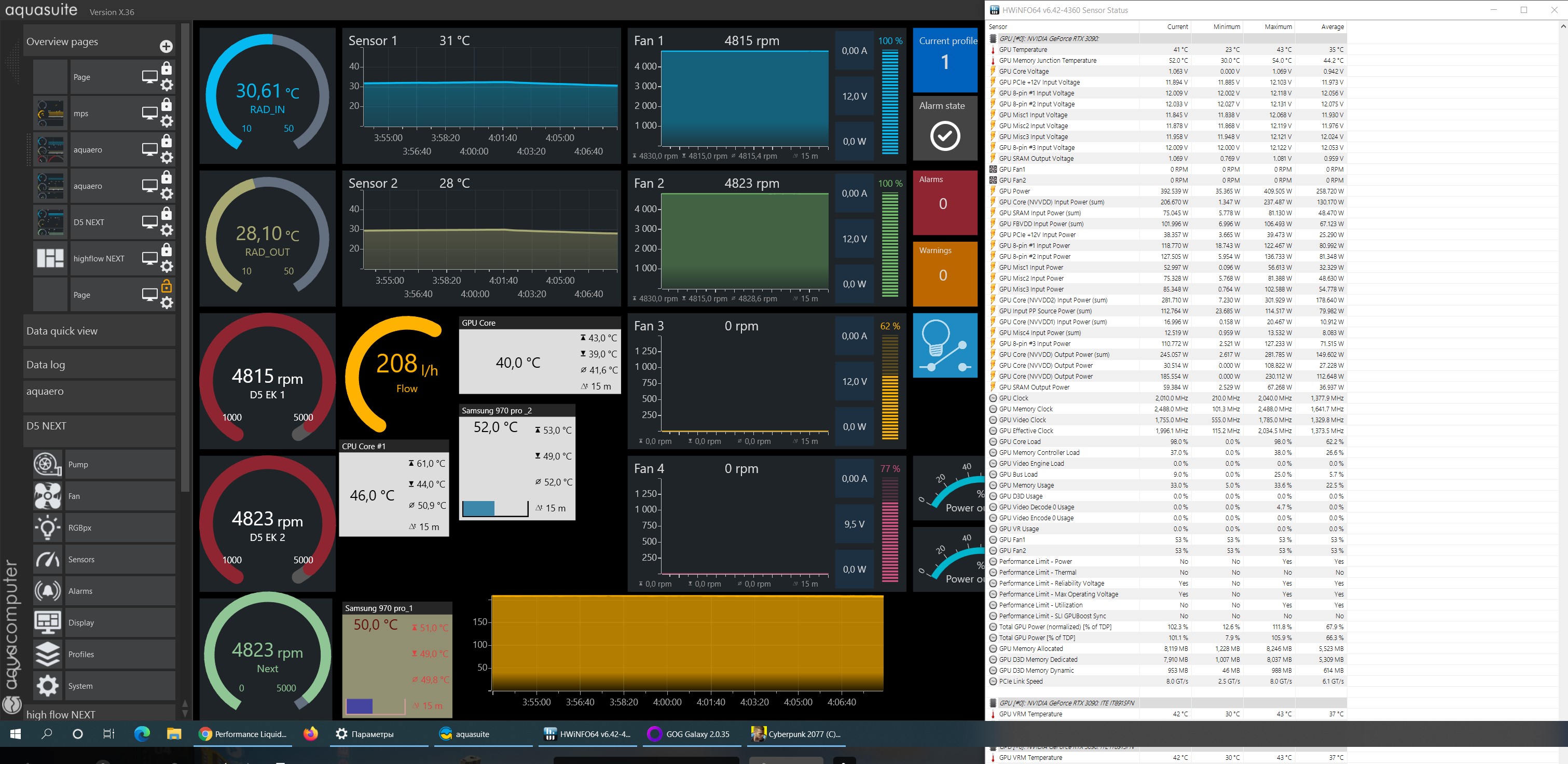

опять киберпук
горб вниз пошел -фильтр снял с морды моры
уж не знаю сколько тепла оно рассеивает, но из розетки показывает 780 820 ватт
на рабочем столе к стати 275 в среднем
я собрал зверя по энергопотреблению уж точно)
Неожиданно 600w выделяется в контур. По софтовым датчикам 400 на GPU, процессор не вижу в hwinfo, но думаю ватт 150 он кушает, моноблок еще сверху накидывает немного. Так что сколько потребили - столько и выделили примерно. Правда это только в "наших влажных фантазиях" (с) и мы все всё врем.
Радиатор рассеял 607 ватт. Совсем неплохо. Мору почти на 2/3 загрузил :D

Отпечаток чипа идеален, я бы сказал. Гоу мазать ЖМ. Только SMD-шки не забудь заизолировать!

bomber91
Это 2 моры ща?
Потребление гпу 410 вт пик, 200 литров расход, дельта 15 гр, я все правильно понял? Дельта воды 2.5 гр, ууухх :crazy:
Температура памяти хорошая, но нет разгона, сделай плиз хотя бы 21-21.5К частоту и погоняй, посмотри что получится по температуре.
Ты бы наделал датчиков, показал бы обороты вертушек, парочку дельт, а то в твоей странице аквасьюта можно ноги сломать :?:
Добавлено спустя 1 минуту 48 секунд:
Так чоу, теории о "правильности" рассеиваемой мощности в 2 раза меньше выделяемой все таки мура? ) Я так и знал.
У меня по крайней мере такая же картина как у камрада bomber91
Добавлено спустя 23 минуты 17 секунд:
Я вчера рубился в онлайне в Warzone с часик, рассеиваемая в пике была 660 Вт, а средняя выше 600. Так чо, 300 вт рассеиваются при потреблении 600?

ALSTER там сырые данные только, сделаю
Немного дом разгребу от того что я устроил
Добавлено спустя 3 минуты 8 секунд:
ALSTER вертушки на море как всегда 800 я не успел ,rpm кабель бросить, вернее я его тупо не нашел в этом п.. корпусные стоят
Не ко мне. Это к адептам секты обогревателей. Я уже миллион раз писал, что потребление из розетки меня не интересует, совсем.
Потому, что в расчёте рассеиваемой тепловой мощности СВО, потребление из розетки никакого значения не имеет.

Auroson1c писал(а):
Куда то же деется все тепло при 500W на карте и 100 на CPU
Если тебе действительно это интересно, то для начала озаботься точностью показаний своих датчиков.
А проток в 100 л/час действительно маловат. И не обязательно дело в датчике. Может у тебя система чем то забита.
