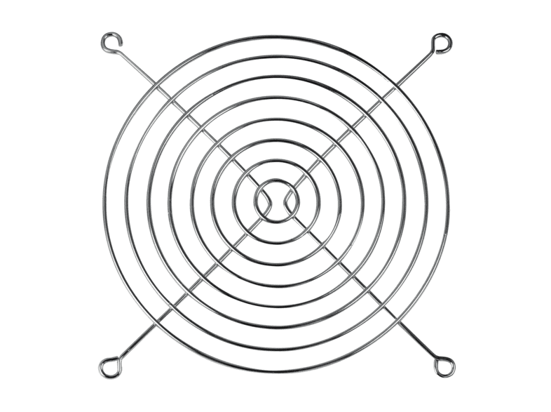

grill.png [ 35.02 КБ | Просмотров: 510 ]
Поэтому два вентилятора успевают выкачать нагретый воздух и обеспечить нормальную вентиляцию.

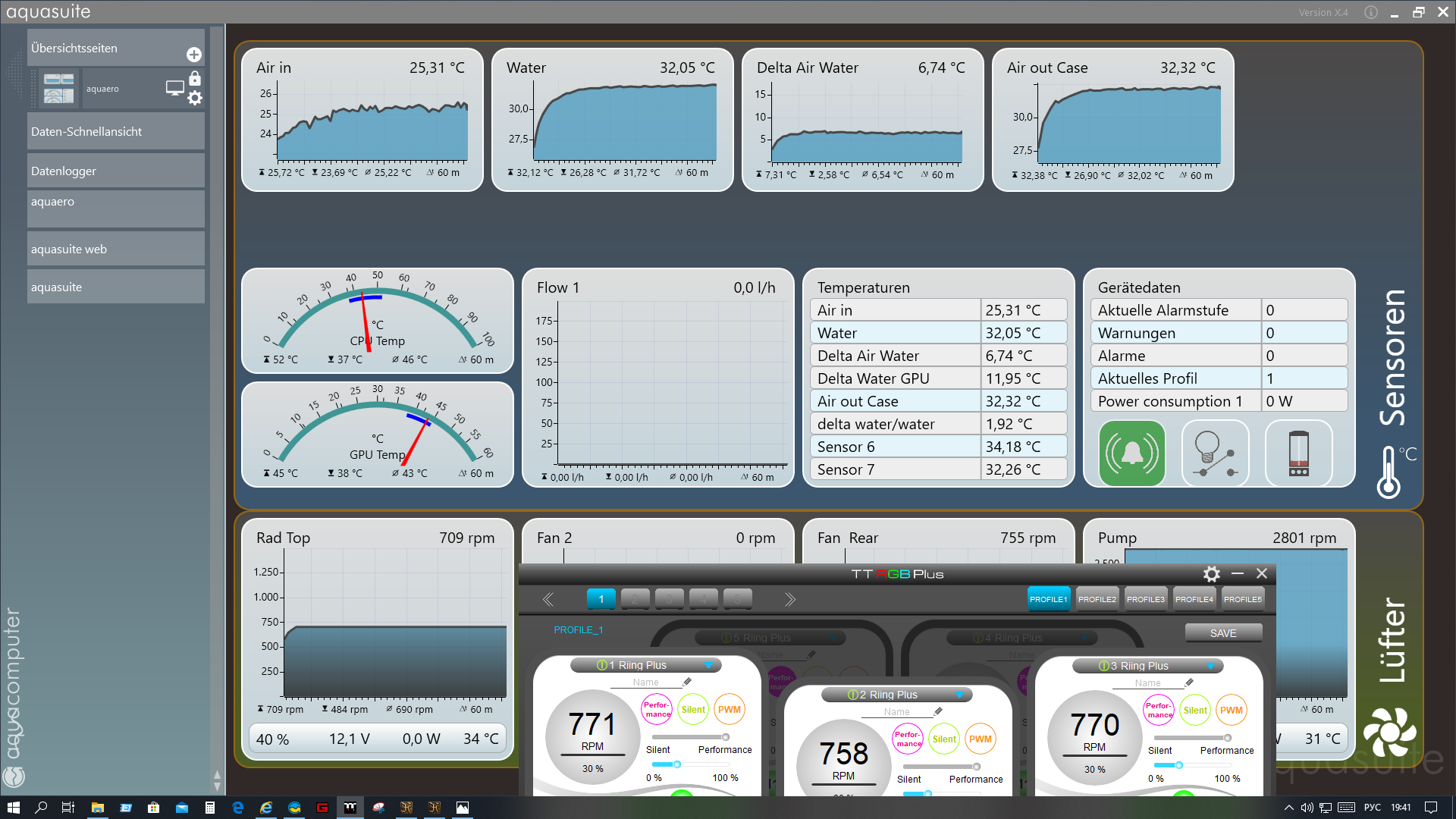

Game.JPG [ 429.87 КБ | Просмотров: 442 ]
Система ещё на стадии тестирования и доработок,потом конечно всё настрою правильно.
