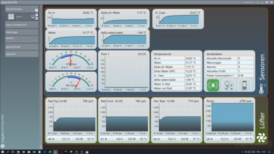

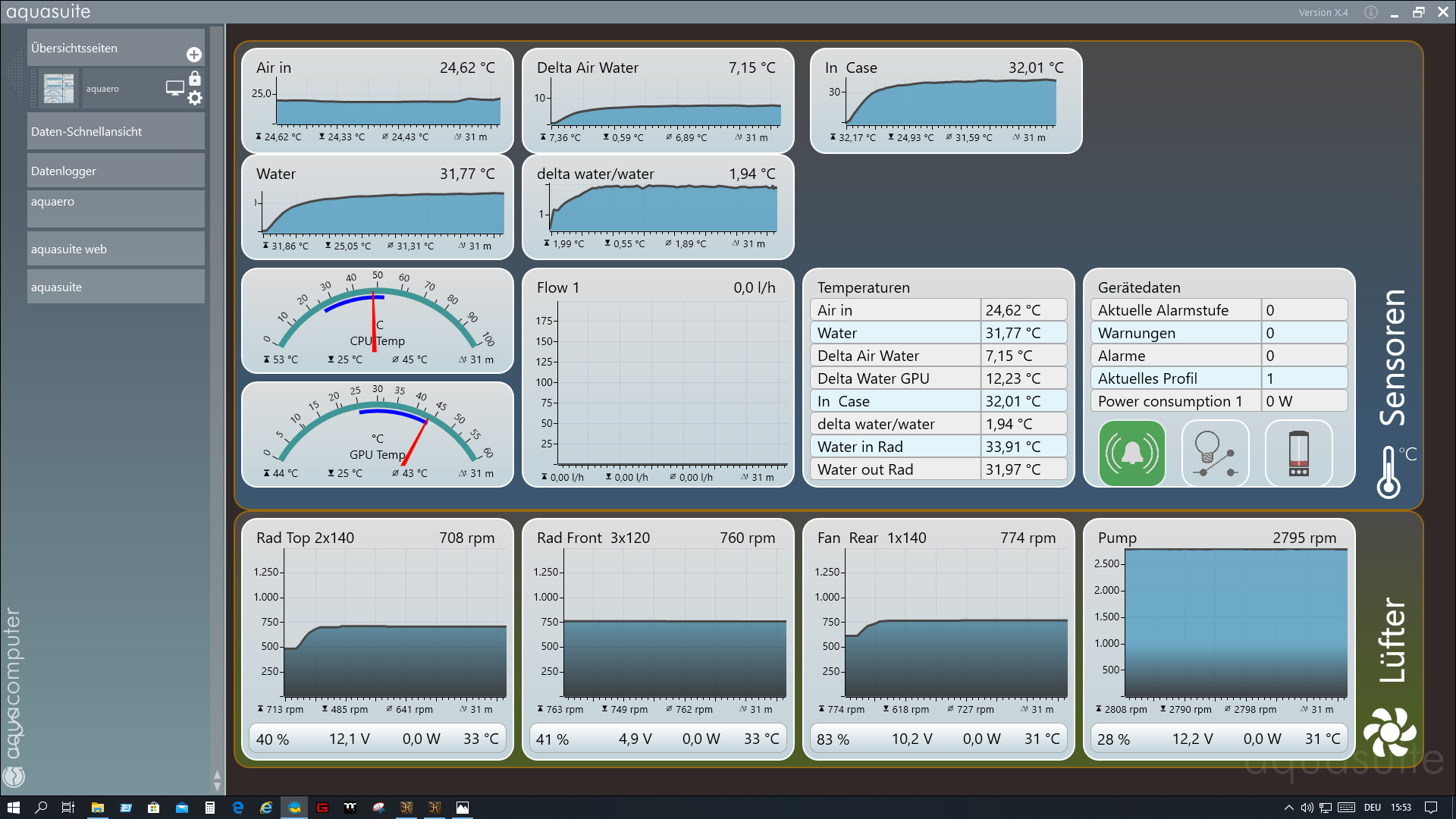

aggression писал(а):
за какое время дельта перестает расти и выходит на прямую
У меня это примерно 15минут.Это сильно важный показатель???
при чем равенство последнего при сравнении играет ключевую роль.
Не было никакого прямого сравнения,просто добавился второй радиатор.Поэтому все условия не имеют значения.
Важна дельта Air in/Water,какя была с одним радиатором и какая с двумя.

aggression,Antoshka
Надеюсь так информативней,кое что подправил.
Heaven.png [ 298.62 КБ | Просмотров: 441 ]
