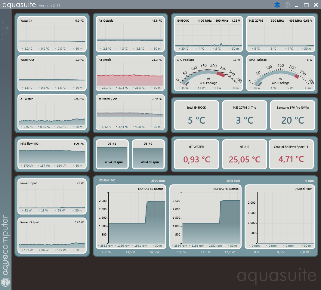

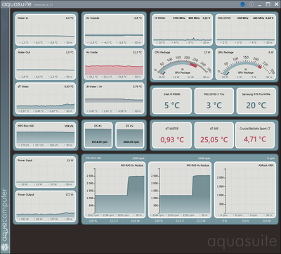

RustamS
примерно твоя ситуация:
002.png [ 120.89 КБ | Просмотров: 717 ]
PS: на дельту воздуха не смотри, формула не правильно считала.
