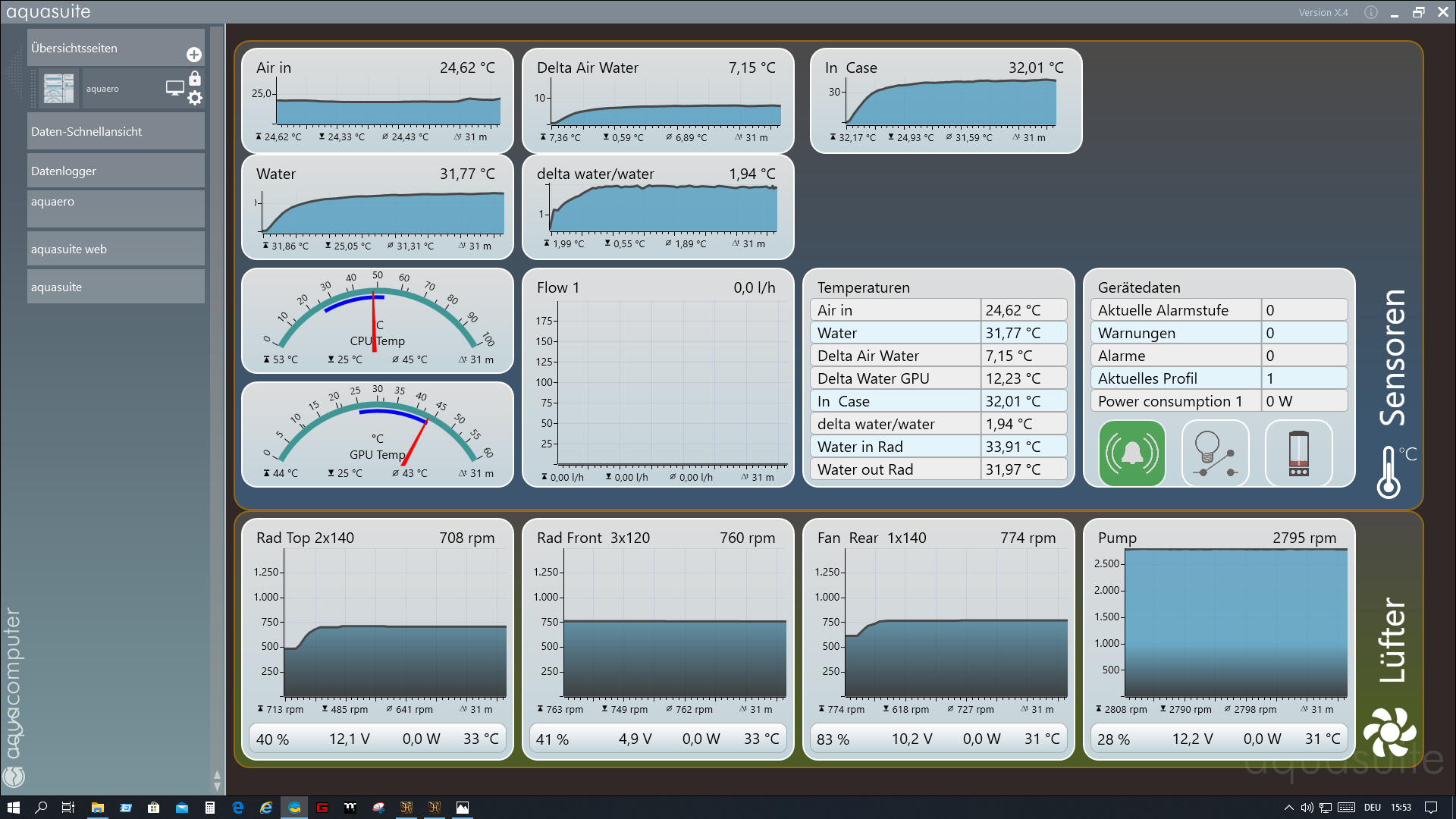

Grade86 писал(а):
греть начинку лучше?
А греть один радиатор другим ну совсем не лучший вариант.
У самого всё на вдув и начинка почему то не греется)
Heaven.png [ 298.62 КБ | Просмотров: 383 ]
зачем? все на выдув.
pci-e m.2, вроде гнуса 970 про есть? сколько градусов под линксом и фурмарком после часа прогрева?
хотя на скрине и так видно дельту почти 10 градусов. то есть ссдшка будет не 60 градусов, а 70. и тротлить )

Grade86 писал(а):
все на выдув.
Делайте как вам нравится.
Grade86 писал(а):
линксом и фурмарком
В линксы и фурмарки я одновременно не играю.
Не будет троллить,потому что нет такой температуры.
Посмотрите темпы в корпусе на воздухе при одновременном запуске линкса и фурмарка,Там далеко не 30 и ничего всё работает.

Регистрация: 29.03.2006
Фото: 4
nag77 писал(а):
Воткни в корпус карту на воздухе потреблением 200-300 ватт, потом и поговорим, что греет внутрянку.
вам шашечки или поговорить?
если бы я юзал воздух, то не ошивался в этой теме.
давай поговорить, нафиг вообще СВО нужна? бесполезная трата денег.
Добавлено спустя 1 минуту 7 секунд:
так играете или нет, не пойму?
у вас на скрине я вижу почти 10 градусов дельты между внутри корпуса и снаружи. то есть внутрянка как минимум на 10 градусов горячее. а где то локально и того больше.
у меня корпус в пять раз меньше вашего, при этом внутри температура как снаружи. а вот если развернуть радиатор, то как минимум будет +30 градусов.
Я играю,но в игры.
У меня в корпусе 32 градуса,пробовал датчик везде,стоит в самой горячей точке..Считаете это много?
Здесь есть люди у которых всё на выдув,посмотрите на их темпы и обороты вентиляторов,потом делайте выводы.
Я пробовал разные варианты сам,и для меня лучшим вариантом вышло все радиаторы на вдув,охлаждение их только забортным воздухом.
