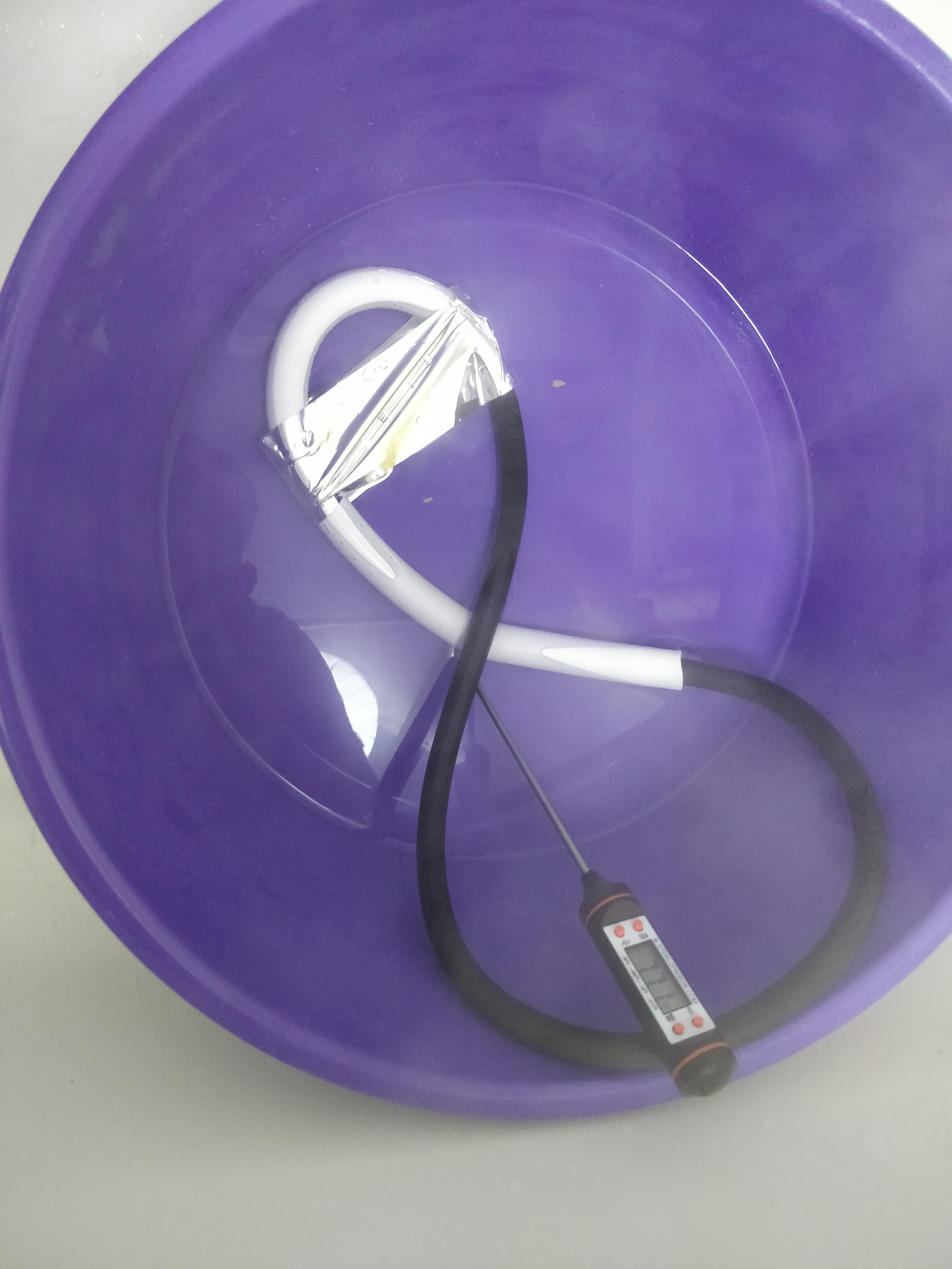

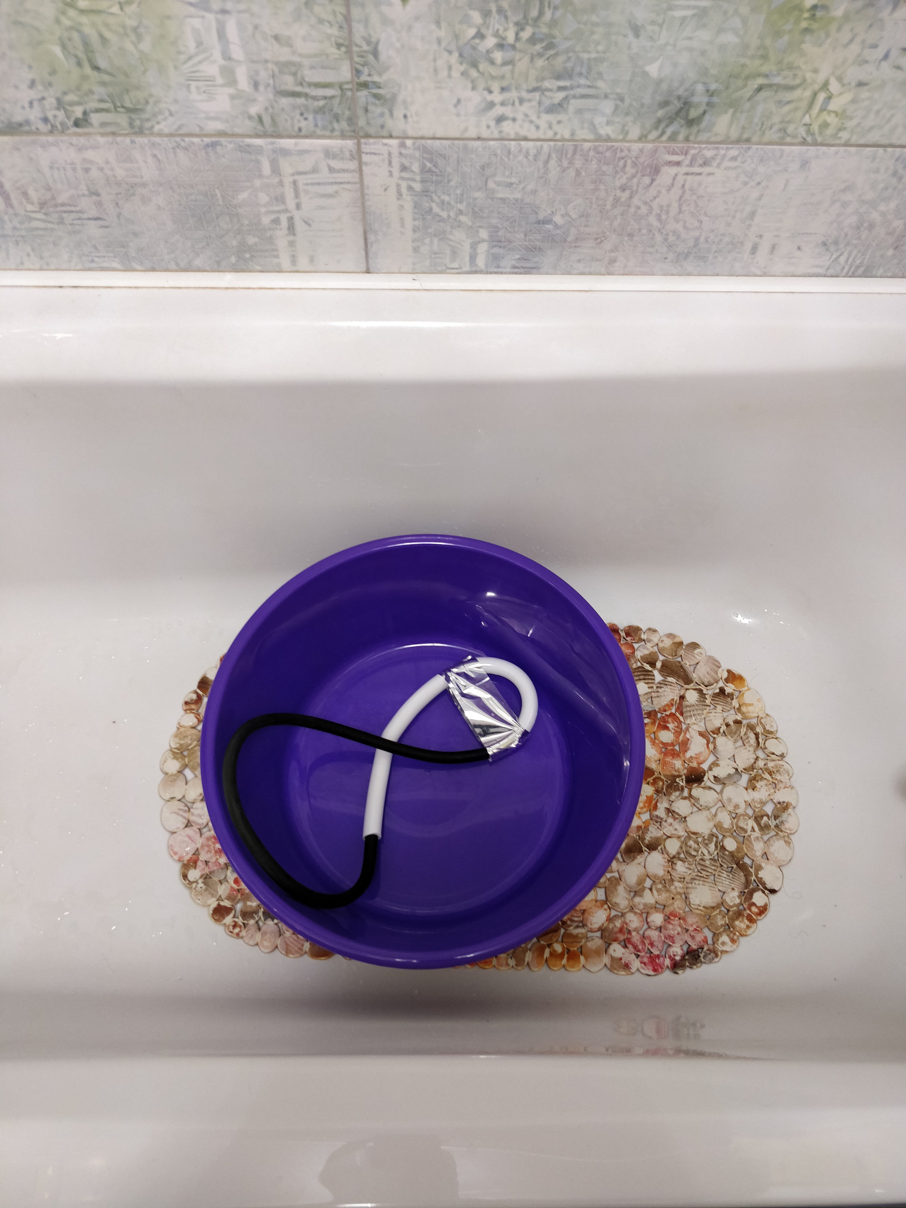

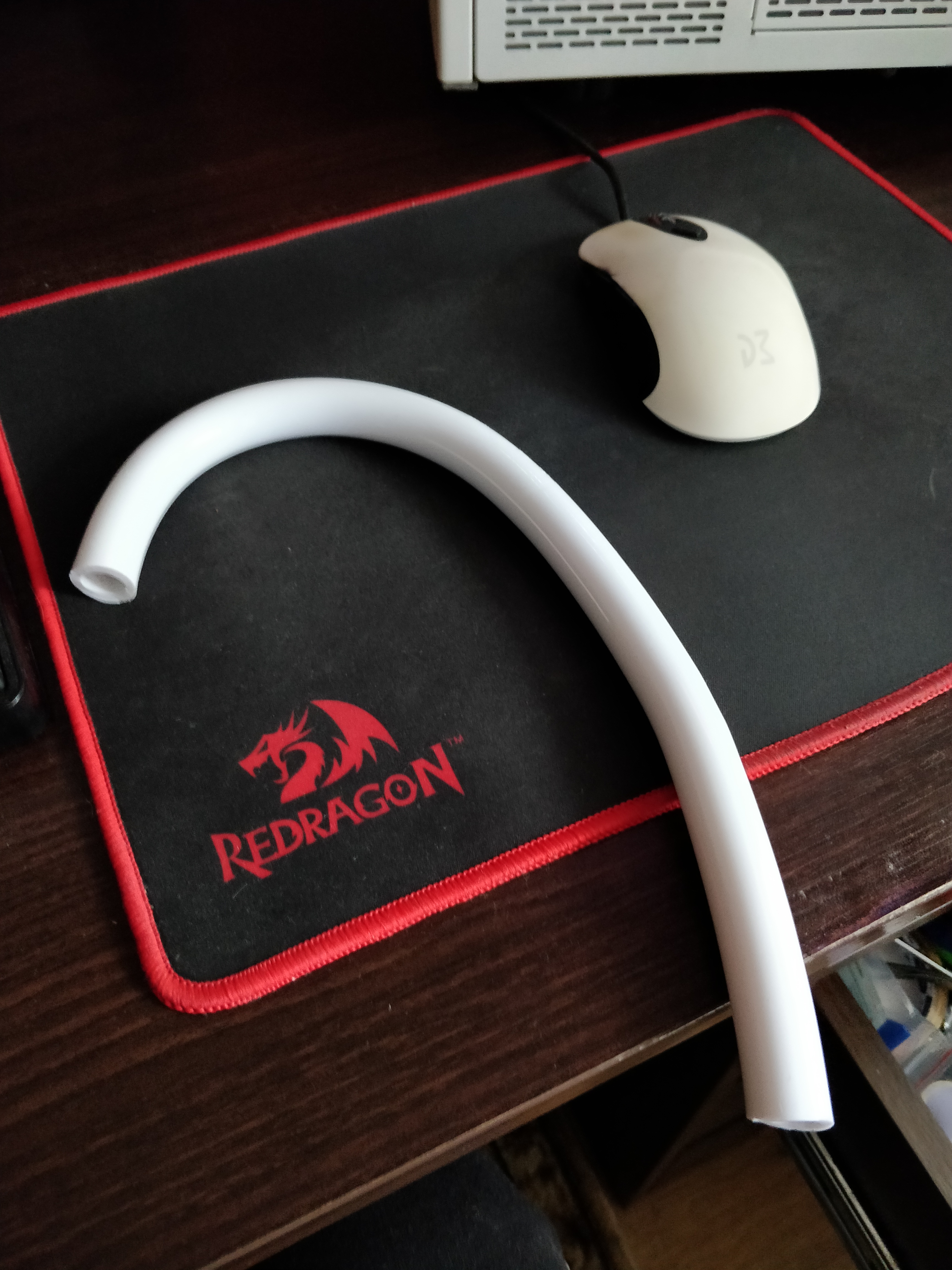

Формовка шланга по методу atlonn
Результатом доволен. Использую при планируемом ребилде.

k2viper Если пвх, то думаю нужно поиграться температурой формовки, насколько помню Breslavets жаловался, что после формовки кипятком у него весь контур оказался загажен пластификатором.
Искусственный интеллект не может состязаться с естественной глупостью.
Регистрация: 28.02.2008
Откуда: Калининград
Фото: 99
Температура была 75-80 не выше.
пятачок его свинейшества
