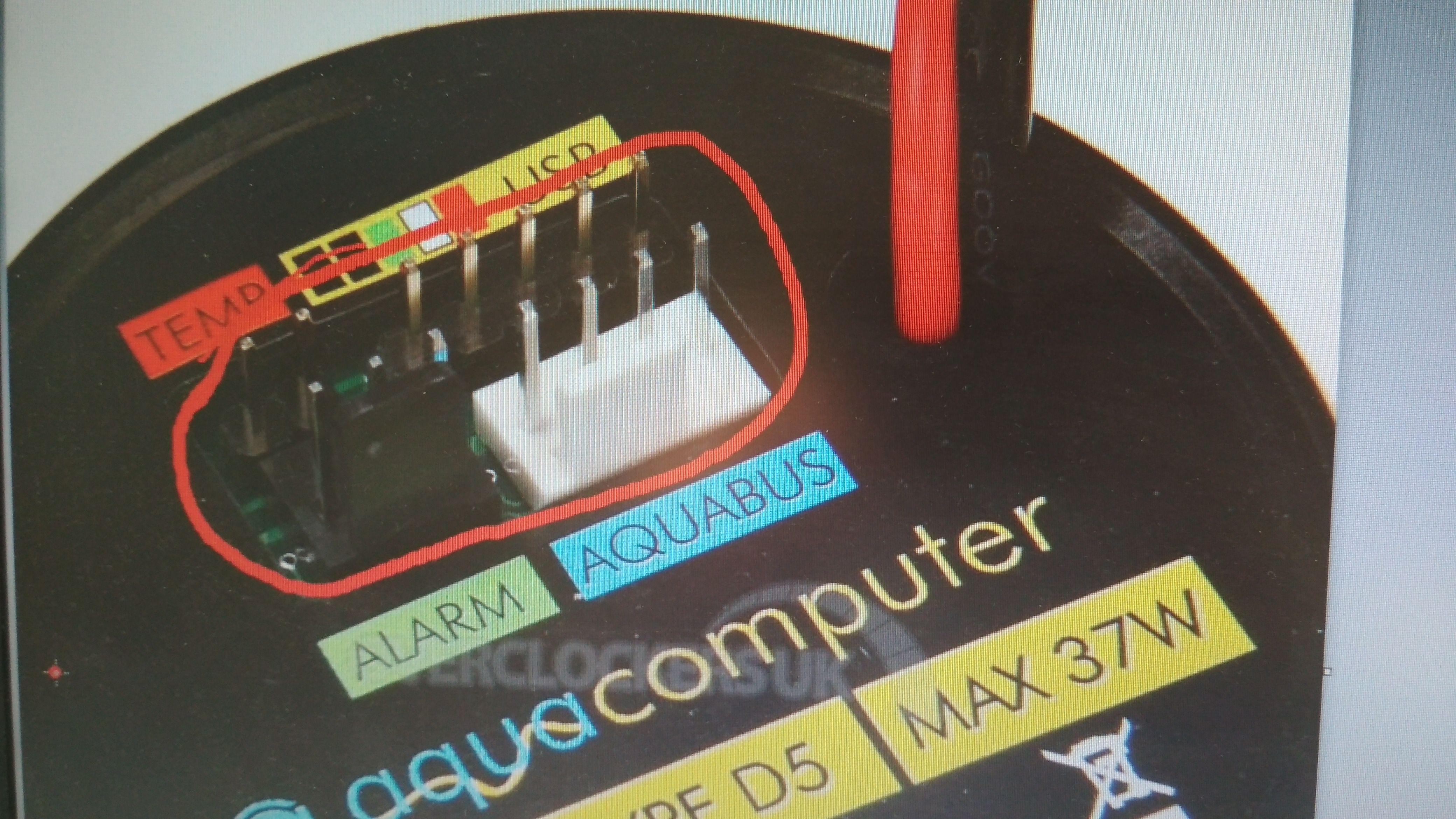

CrownA новый вопрос на засыпку, есть две D5 с контролем, так вот в одной из помп разьём Aquabus, вернее даже вся плата контроля болтается, такое ощущение что не пропаяна изнутри что-ли. Помпа работает, а вот разьем Aquabus не было возможности еще проверить. Можно ли разобрать помпу и посмотреть в чем проблема?
IMG-20180312-WA0019.jpeg [ 1.17 МБ | Просмотров: 526 ]
2. Как воткнуть 5 разьемов usb в мамку? Две D5, 2 датчика потока и сам акваеро. Может че то не догоняю я :D
