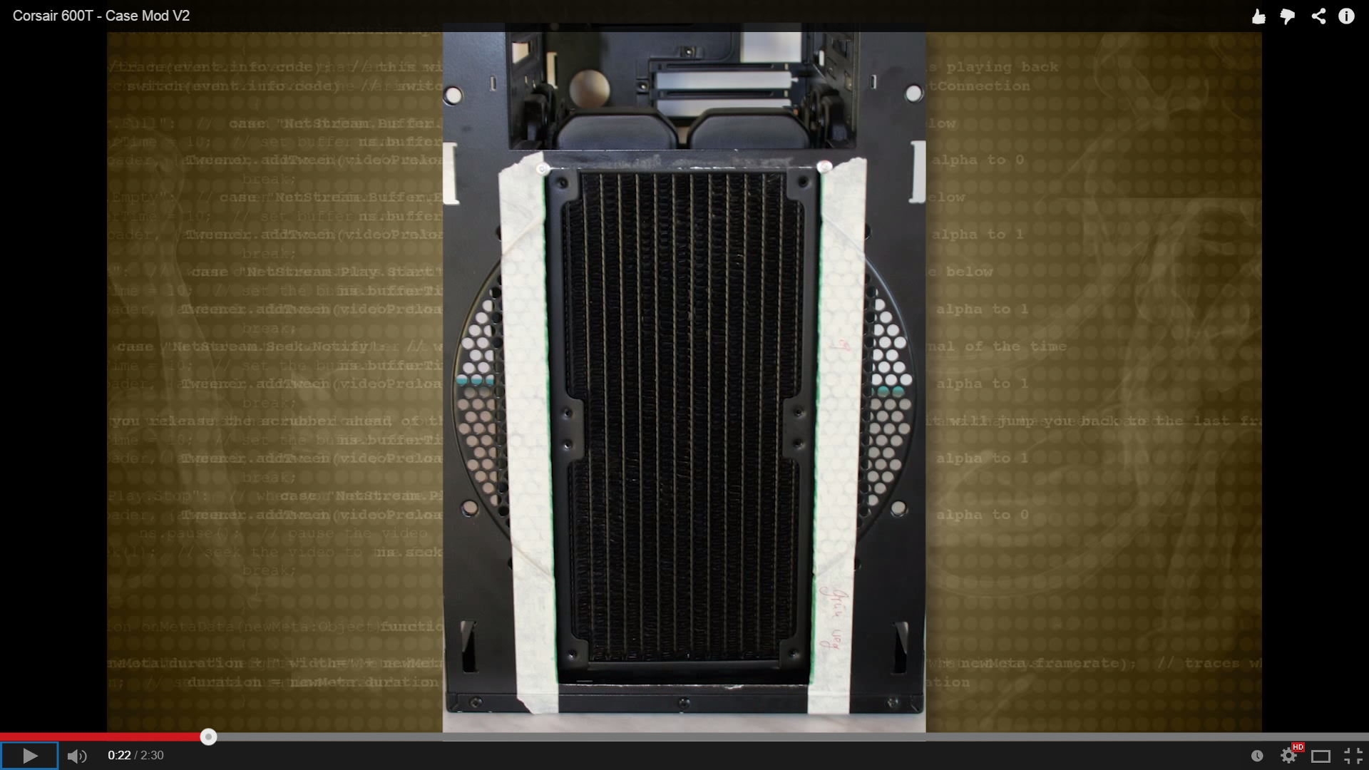

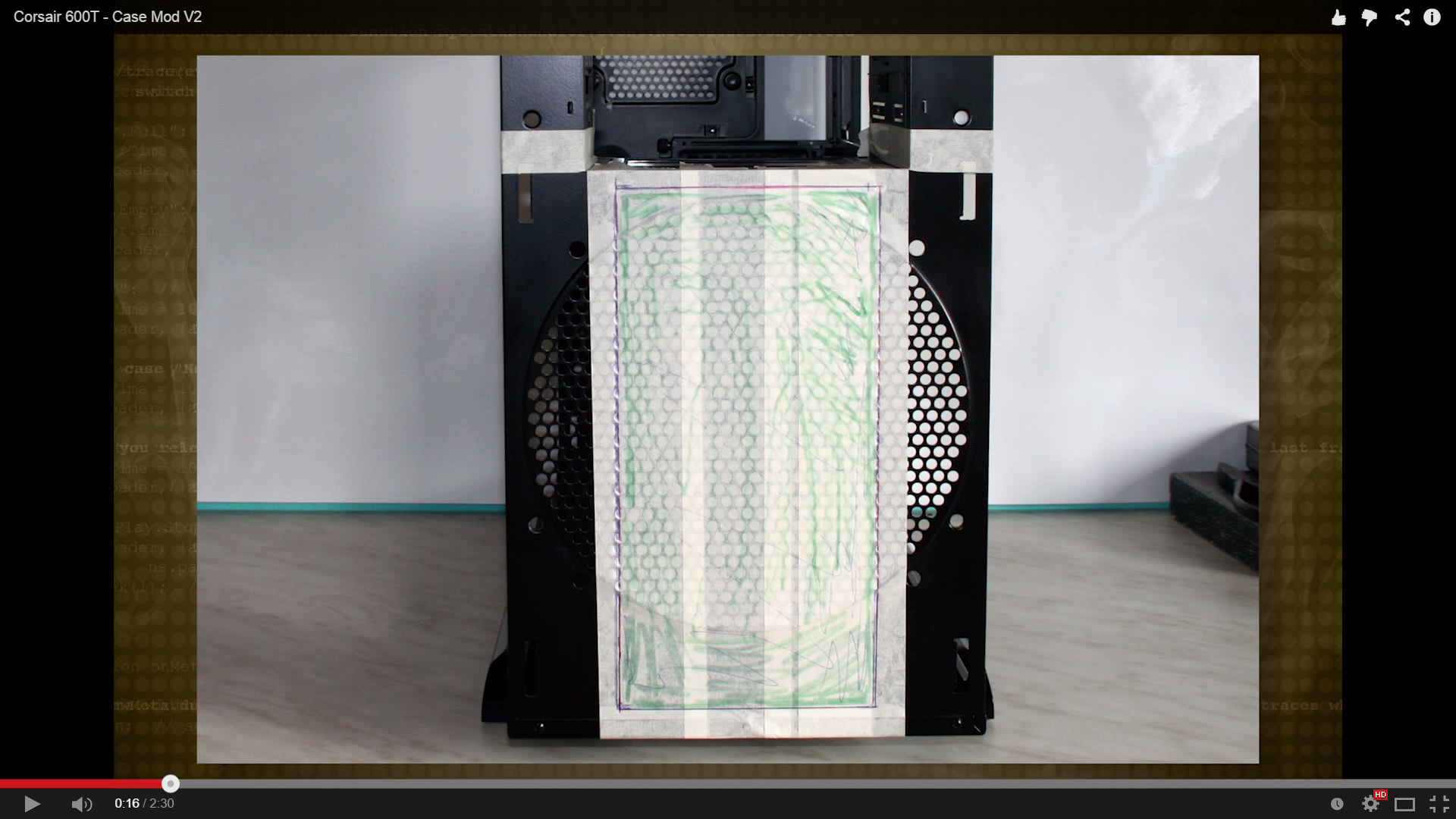

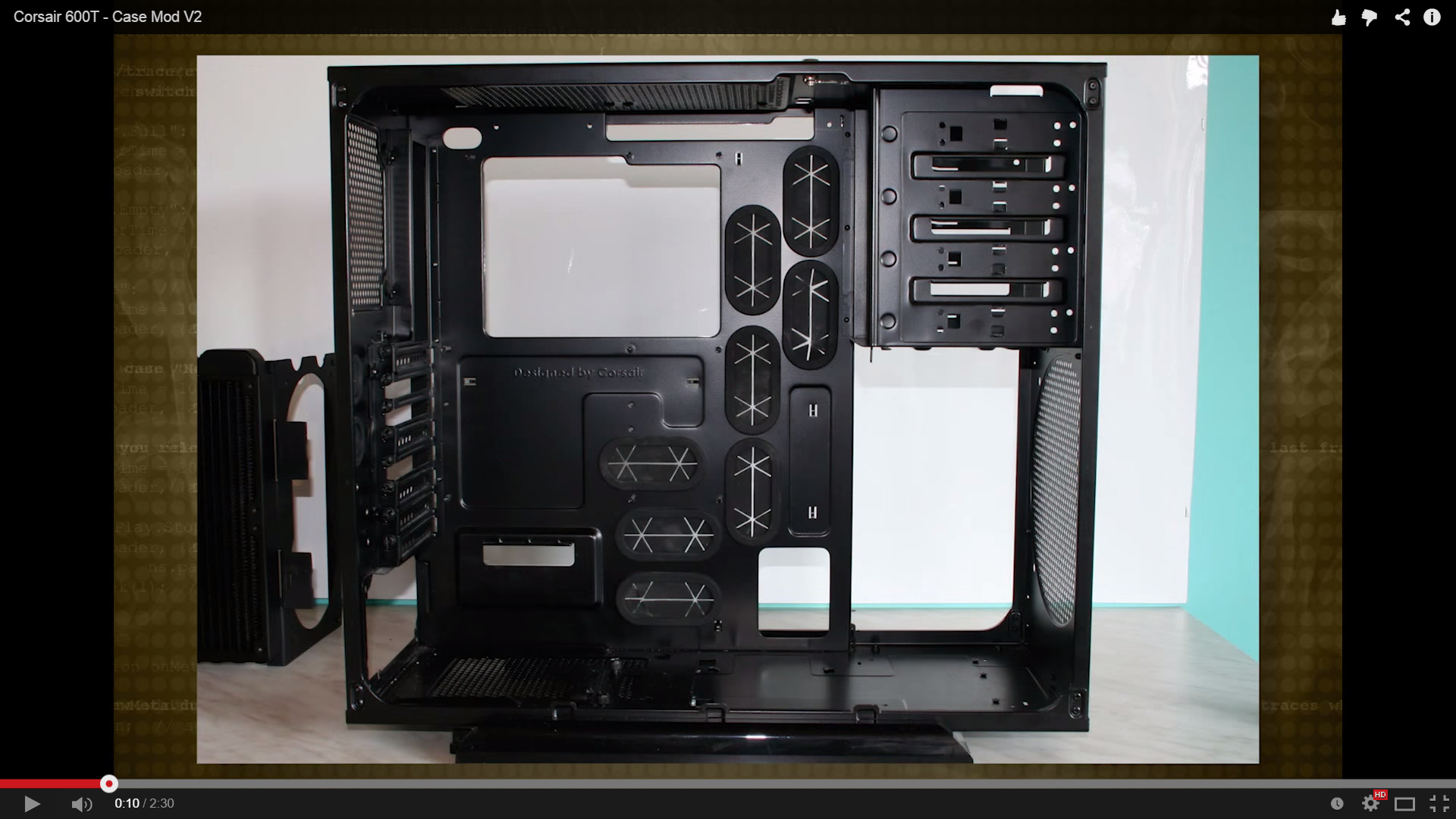

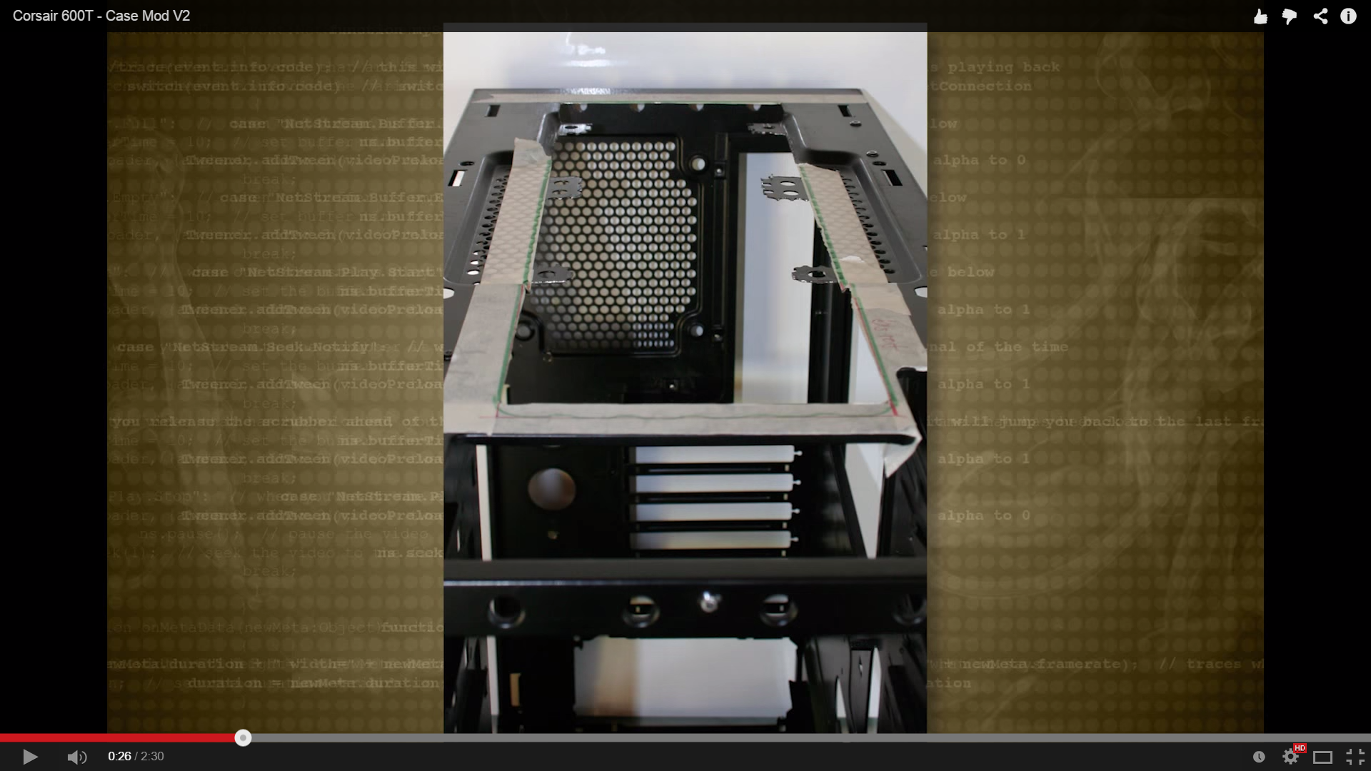

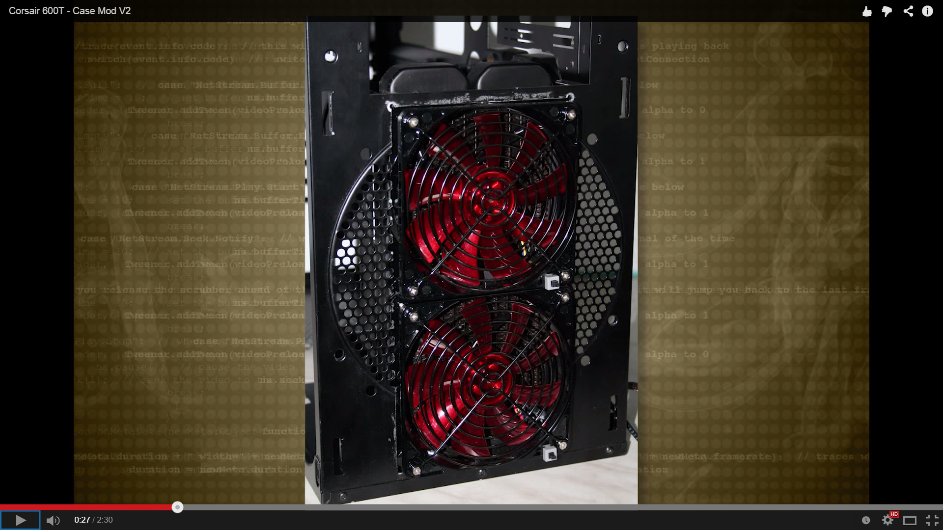

Вроде, все купил ! Осталось дождаться и собрать :gamer4:
Мой корпус.Предстоящая работа
0.png [ 1.76 МБ | Просмотров: 2010 ]
1.png [ 1.89 МБ | Просмотров: 2010 ]
2.png [ 1.48 МБ | Просмотров: 2010 ]
3.png [ 1.96 МБ | Просмотров: 2010 ]
4.png [ 1.7 МБ | Просмотров: 2010 ]
